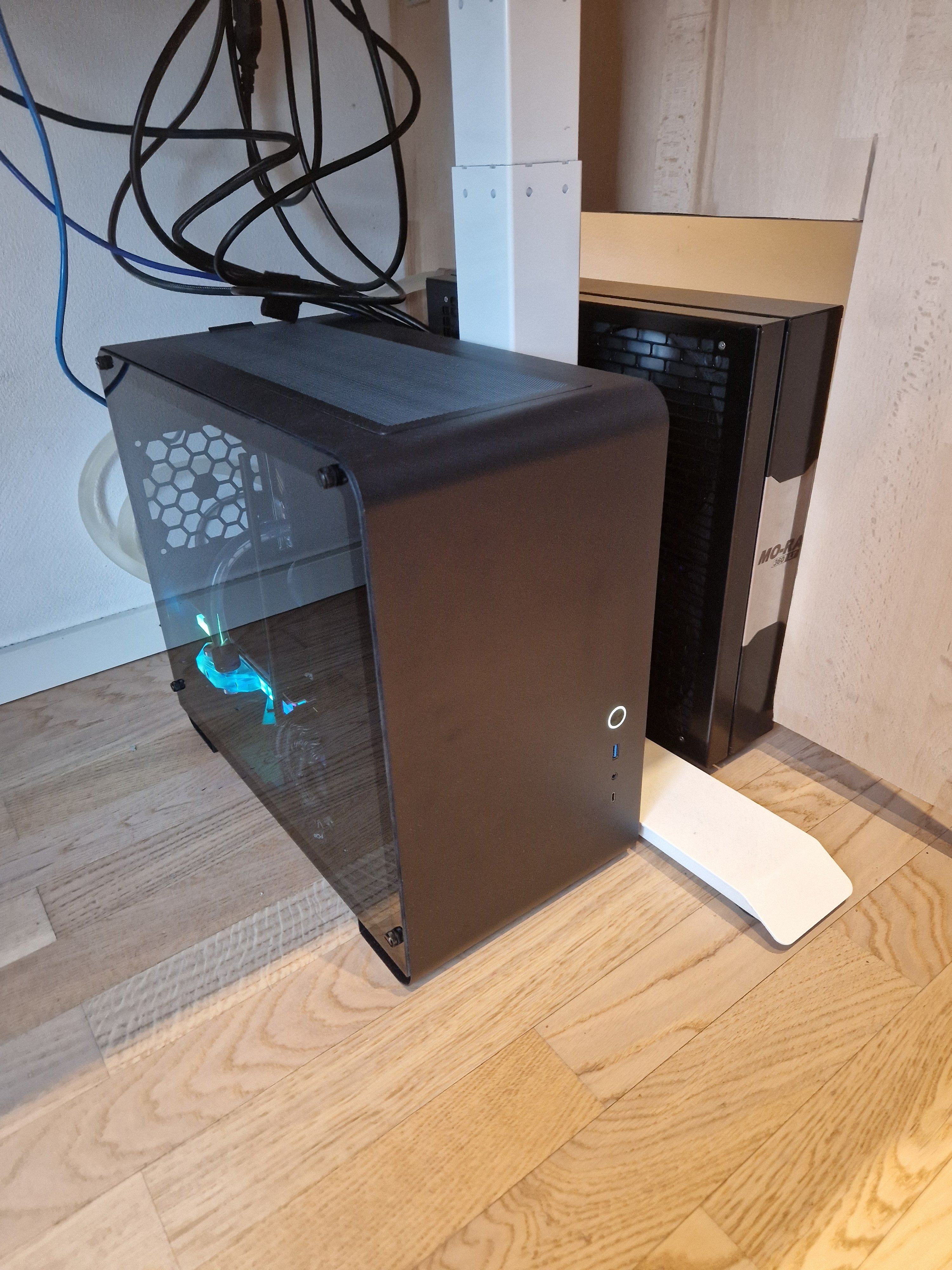

So - ein Update von mir!
Schlauch hab ich bekommen - ist super. Kein Problem beim verarbeiten o.ä. Finde sogar gut, dass er nicht so weich ist wie andere - dadurch knickt er auch nicht so leicht.
Ich hab nun alles in mein Jonsbo U4 Mini verbaut - und ich konnte sogar alle meine alten Komponenten verbauen - also meine D5, den Heatkillertube usw.! Somit habe ich auf den EX Quantum DDC FLT 80 verzichten können und alles wie bisher im kleineren Case.
Ich war fix davon überzeugt, dass sich das nie ausgeht - aber es tut es :)
Somit vielen Dank an alle :)
Ha! die gute MSI Suprim X mit dem Bykski Kühler :)
Ich war nicht sehr begeistert von der Tatsache, dass die Slotblende bei dem Gewicht nur über 2 windige Schräubchen mit der GPU Platine verbunden ist.
Da fand ich den orginal MSI Alu Rahmen deutlich besser, der aber leider aufgrund des Wasserkühlers nicht mehr passt.
Ich habe mir darum eine Halterung designed und 3D gedruckt, kann ich gerne bereit stellen.

Ich bin so richtig Happy mit dem Jonsbo U4 Mini. Für mich perfekte Größe und wie man sieht sogar etwas kleiner als mein Mora360... ;)
