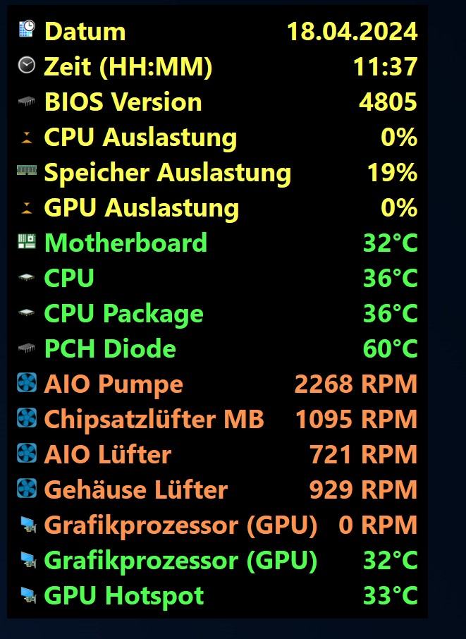

das hat mir keine Ruhe gelassen und deshalb habe ich mal Hand an meine GPU Kühlung gelegt. Ich habe noch einen GPU Kühler von Alphacool, den Eisblock Aurora RX für die Red Devil 7900XTX von Powercolor. Diese habe ich vorbereitet und dann getauscht. Core raus Eisblock rein. Dann neu gestartet. Im Idle lag die HotSpot Temp.etwas über Raumtemperatur so 26°C. Dann Breakpoint gestartet die unterschiedlichen Starttemperaturen fürs Spiel sahen gut aus, aber es lag ja auch noch nicht wirklich Last an. Im Spiel selbst, kam der Schock. Die HotSpot Temp. sprang von einer auf die andere Sekunde auf 110°C. Core Temp lag bei 59°C. Fehler im System dachte ich, also runtergefahren, Rechner Stromlos wieder neu gestartet, Spiel gestartet, gleiche Anzeige. Sie sprang zwischen 100 und 110°C hin und her.
Mein erster Gedanke Montagefehler. Also alles auf 0 und zerlegt. Pads lagen da wo sie liegen sollten mit den passenden Abdrücken. WLP hatte auf dem Kühler einen gleichmäßigen Abdruck. Ich konnte keinen Fehler entdecken.Nachdem alles wieder startklar war, habe ich es noch einmal probiert. Selbe Anzeige 110°C.
Alles wieder auf alt umgebaut, also Core wieder rein. Beim Zusammenbau vom Core sehr sorgfälltig gearbeitet, Rechner mit Spiel gestartet. HotSpot von 30°C im Bootvorgang, bis 70°C im Spiel. Welche sich im Spiel aber bis auf 80°C je länger ich spielte, erhöhte. Dort blieb sie dann. Einmal tief durchgeatmet und nen Kaffee getrunken.

Ein Delta von 40-50K ist definitiv nicht richtig. Bei der RX7900XTX ist irgend etwas im Argen. Wenn der Wärmeleitpasten Abdruck passt und neu auftragen auch nichts ändert könnte es ein Problem mit dem Anpressdruck sein. Ein anderer User hatte da wohl Erfolg damit dünnere Wärmeleitpads zu verbauen.

Ich hatte bei meiner 7900XTX Merc310 auch Hotspot-Probleme, wenn auch nicht ganz so extreme. Hatte ein Delta von 30 Grad. Nach dem Austausch der WLP durch ein PTM7950 Hat sich das Delta deutlich verbessert (habe aktuell leider keine Werte). Gibt dazu auch einen Thread im ALC-Forum.
IIRC lag es an verschiedenen Höhen von GDC und MCD

nein ich bin jetzt mit dem Rechner zugange der die luftgekühlte Graka hat und das ist der Vorgänger der XTX eine RX6900XT. Den anderen bau ich wieder um. Hatte die XTX vorher stehend verbaut jetzt liegend, also wieder zurück auf stehend.
Den Anpressdruck des Kühlers oder GPU auf den Kühler gibt doch die Verschraubung der Graka her und die ist wie vom Hersteller vorgeschrieben, so verbaut worden. Die WLP ist auf beiden Kühlern die selbe gewesen. Nur das der Core-Kühler eine jetzige HotSpottemp. von max. 80°C hat und der Eisblock bei 110°C lag. Im anderen Custom-Rechner lag die Idle Temp 10°niedriger.

Es kann wohl durch eine ungünstige Kombination von Pads, GPU Block und GPU Die zu zuwenig Anpressdruck kommen.
Selber habe ich davon nur gelesen. Wie gesagt, bei mir wars Pumpout was man auch klar beim Abdruck gesehen hat.

Würde da tatsächlich ein Pad empfehlen, verhindert zumindest den Pump-Out. Ansonsten vllt mal eine viskosere probieren
