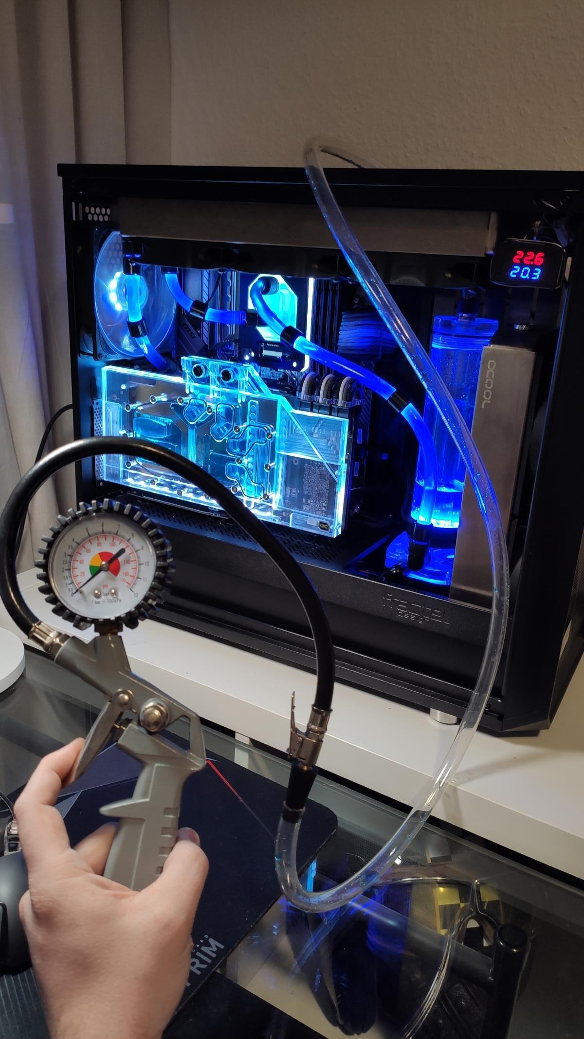

Hey Leute, kann mir jemand einen Tipp geben, wie ich meinen Kreiskauf wieder befüllen kann? Ich habe das Heatkiller tube Unterteil + D5 gegen das standalone Unterteil ausgetauscht und jetzt ziehen die beiden D5 im Gehäuse das Wasser nicht mehr raus und ich kann meinen Kreiskauf nicht mehr befüllen :(
In meinem großen Keller-Loop habe ich auch teilweise nach dem (seltenen) umbauen Luft. Ich befülle dann den AGB und gebe etwas Druckluft drauf. Das schiebt mehr als jede Pumpe und drückt jede Luftblase weg.

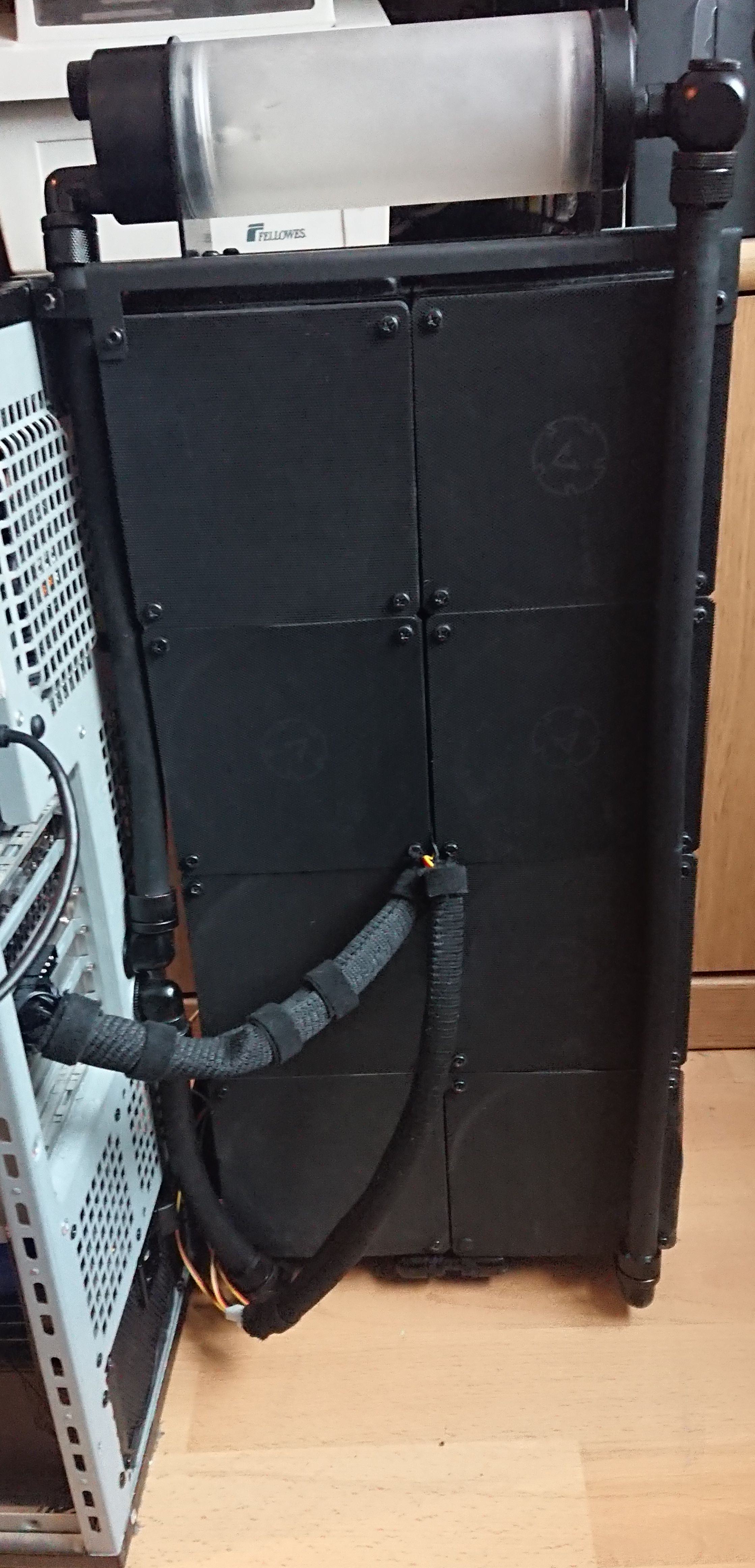

Iceman Dual vernickelt + 1,25 Acryl Custom Tank + GPU + Durchlaufrad+ Durchfluss-Frezzemod-Teil + CPU + Mora 420

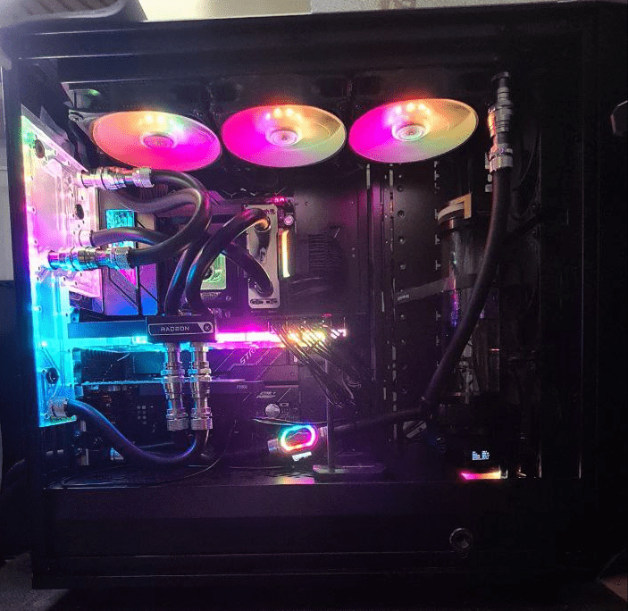

Ich bemerke dass mein System unter Last an die Grenzen kommt, DPU 35-38 Grad, 7900xtx GPU 52, Vram 68Hotspot 79 Grad.
Seit dem Umbau ist der Durchfluss mitsamt Mora und Pumpte bei 100% eben nur auf 34 l/h.
Anstatt nahezu passiv, müssen nun alle Lüfter auf 100%.
Mal sehen, wie sich das mit dem Dualtop und drei pumpen dann ändert.
Oder ich habe irgendwo doch einen groben Fehler gemacht, etwas vertauscht, außer nur bei der Distro.

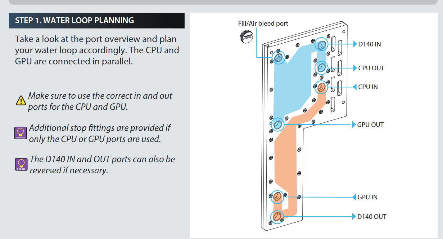

Distro, nicht optimal angeschlossen, andere QCs, M.2 sowie RAM Block drin.

Der nächste Umbau wir so aussehen, dass RAM+ M.2 einen eigenen Loop bekommen. Die benötigen am wenigsten und da langen eben weniger Fläche bzw. über die POM Distro von ALC könnte ich die parallel dazustecken.

AGB mit Pumpe sitzen nun wieder vorne an der Front befestigt, ist einfacher und stabiler, Entkopplung egal.. aber Blockt den gesamten Inflow = generell mehr Staungswärme, da zudem der Hecklüfter dank der Distro entfällt.
Sehe das auch gerade eher als Konzeptversuch, der nicht gut lief.

Ich kann mir nicht vorstellen, dass es hier so große Unterschiede gibt.
Vor allem da ich die Kanäle entsprechend nur als Schlauchersatz nutze.

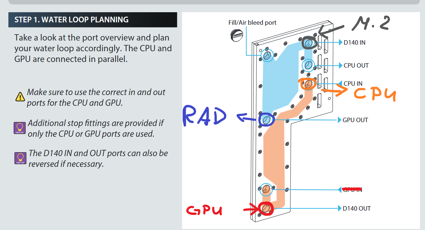

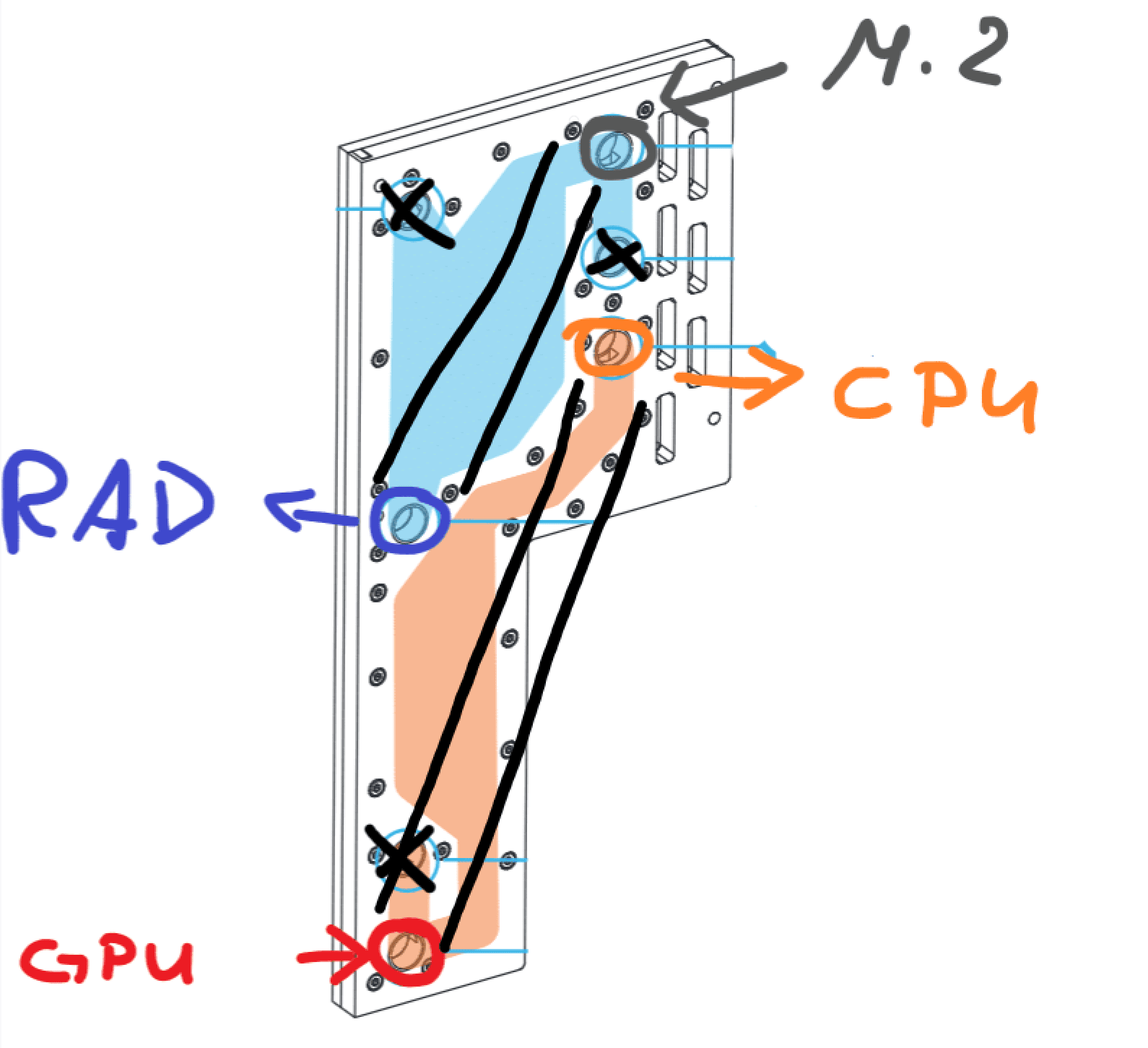

Mora OUT> GPU IN =QC
GPU OUT> Distro IN =QC
Distro OUT >CPU IN
CPU OUT >RAM IN
RAM OUT > M.2 IN
M.2 OUT >Distro IN = QC
Distro OUT > RAD IN = QC
RAD OUT >D5 IN = QC
D5 OUT > HFN IN
HFN OUT > MORA IN
=QC sind verbaute Schnelltrenner
Der CPU Kühler sieht bis auf wenige Verunreinigungen sauber aus, für gewöhnlich weiß ich wann dort ein Engpass entsteht.
