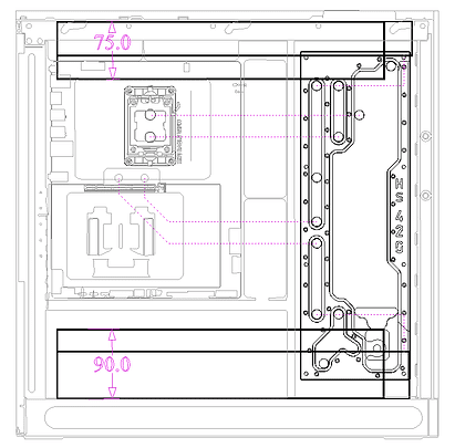

Mein Plan wäre es die Kühlung so umzusetzen. Gäbe es etwas was dagegen spricht ?
Radihöhe würde ich anpassen wie es am besten passt. Die 140 Lüfter unten ziehen Luft ein und die oberen pusten raus.

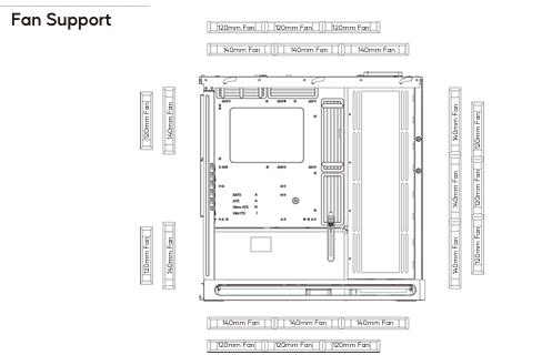

Das HAVN 420 hat noch an der Rückseite einen Lüfter oben und unten je 140mm möglich. Wäre es sinnvoll den unten ebenfalls frisch Luft ins Gehäuse zu ziehen und der obere würde die Luft wieder rausziehen.
Oder jemand einen besseren Vorschlag ?
Danke schon mal für weitere Rückmeldungen.
Kontrollier lieber 3 mal ob Radiator plus Lüfter von der Höhe nicht mit irgendwelchen Kühlern auf dem Mainboard kollidieren, der Bereich über dem CPU Sockel sieht sehr knapp bemessen aus. Das problem hatte ich bei mir auch, weswegen ich von 45mm tiefen zu 30mm tiefen Radiatoren greifen musste.
EDIT: bei der DistroPlate fehlt noch die Pumpe als einzeichnung, je nach Breite des Gehäuses kann das auch sehr knapp werden.
Danke habe ich mal hier angepasst guter Hinweis
@papASchlumpf03
warum willst Du so breite Radis nehmen?
Es ist mehrfach nachgewiesen, dass man dadurch nahezu keine Verbesserungen der Kühlleistung bekommt, man jedoch einen höheren Luftdruck braucht um diese gut zu durchlüften und das entweder mit anderen Lüftern oder höherer Drehzahl verbunden ist.
Was dann eher Sinn macht, sind Lüftervorkammern (Shrouds), da Du so auch die Tot-Zone der Lüfternaben auf den Radiatoren mit benutzen kannst.
Alternativ kann man bei dicken Radiatoren auch die Push-Pull-Variante nehmen, aber da kommt ganz schnell ein fettes Bauteil zustande ;)

Meinst du mit breit due 420mm oder die Höhe des Radiators also 30 / 44 / 58mm zum Beispiel
ich meine die "Dicke" des Raditors. Über 45 mm würde ich nicht gehen, sofern Du nicht Push-Pull machen willst (also Lüfter vor und hinter den Radiator).

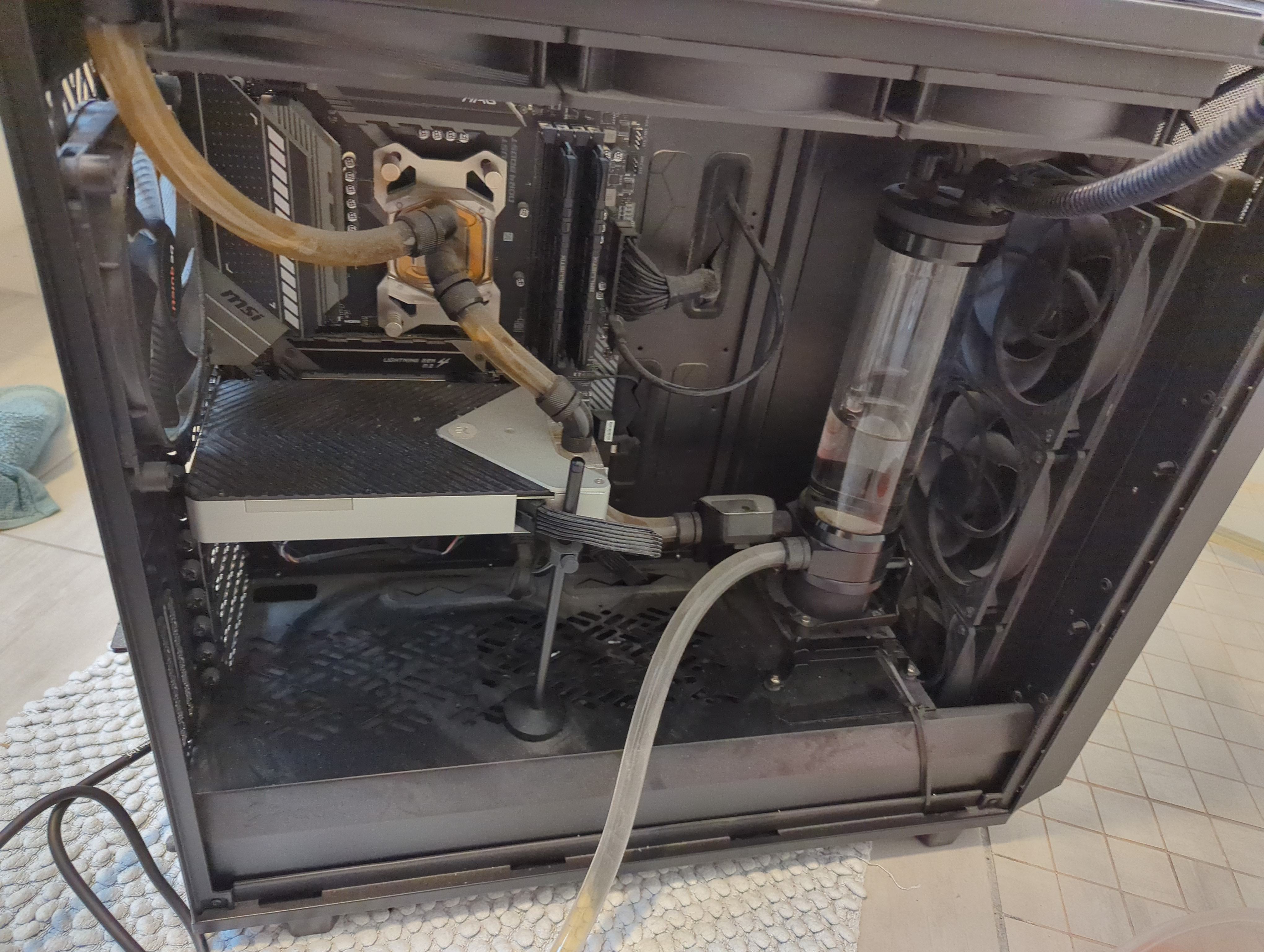

Hey, ich wollte heute meine neue Grafikkarte einbauen und ich habe festgestellt das ich zwar das Wasser aus dem AGB bekomme, von der Grafikkarte (und CPU und Radiator) kein Wasser rauskommt. Liegt das am Durchfluss-Sensor?
Rein pusten am anderen Ende.
Schön am schlauch nuckeln und dann raus pusten.
Ansonsten muss natürlich Luft nachkommen können wenn du an einem Ende entleerst.
Einmal kräftig in den Schlauch pusten, dann kommt das schon raus.
Ich hab dafür mittlerweile ein passend gefrästes Fitting, welches ich auf meine Fahrrad Standpumpe schraube. Das geht dann ohne nuckeln :fresse2:
Danke, haben oben am Radiator aufgemacht, hat geholfen

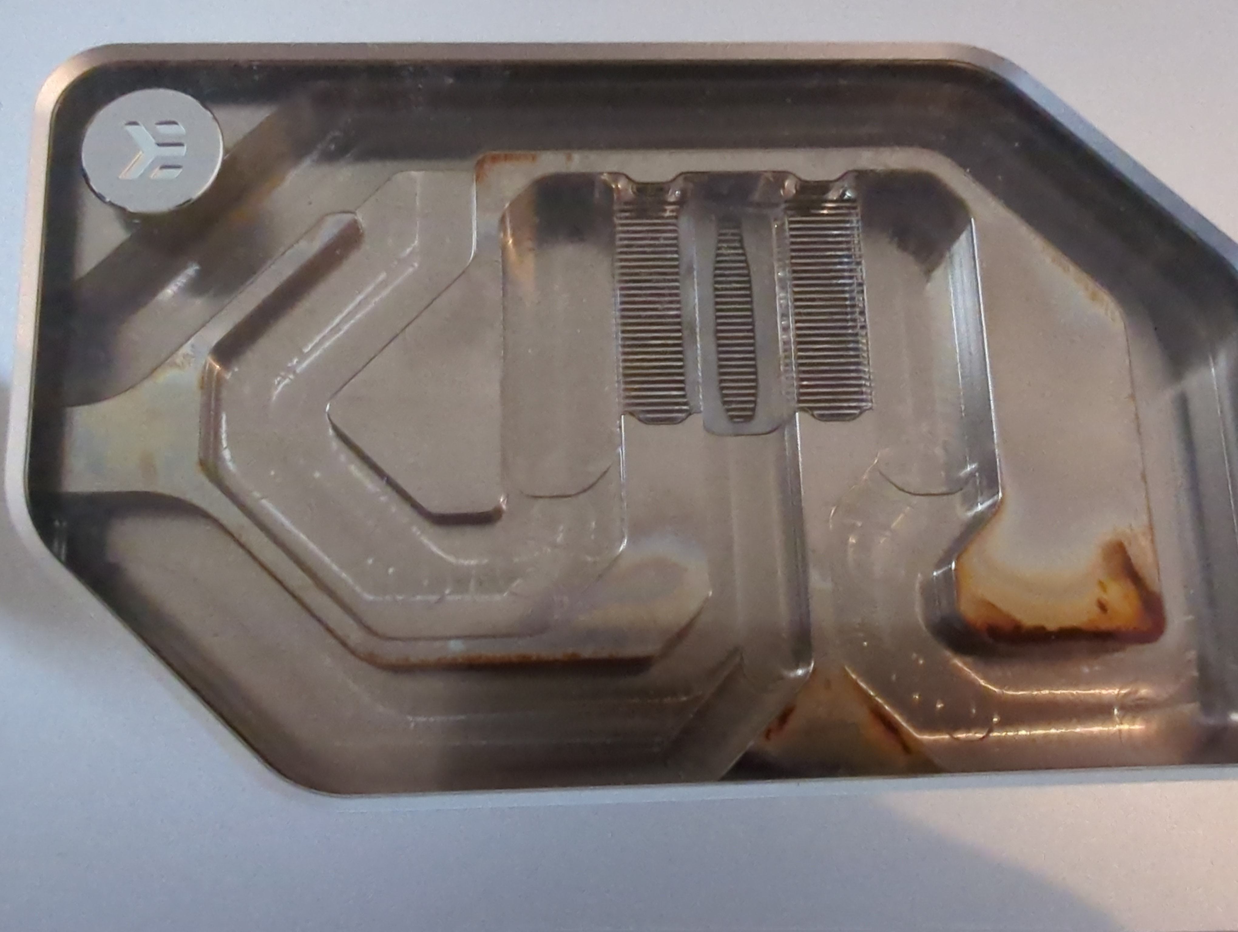

Sind das eigentlich Farbablagerung von meiner alten graka?

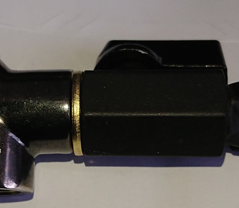

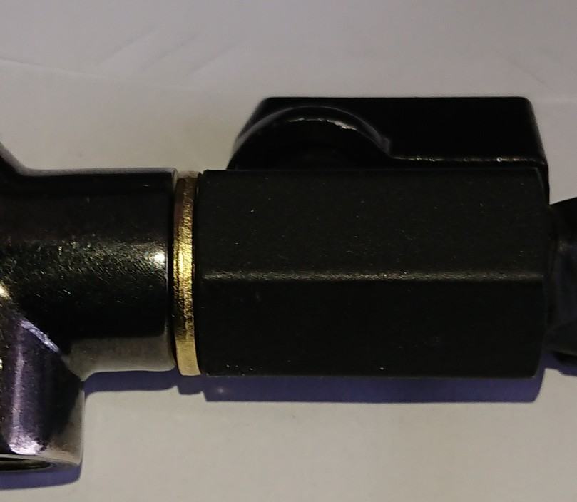

War da bisschen kreativ hab mir vermessigte Fitchenringe versorgt, weil meine Absperrhähne auch längere Außengewinde hatten.
mit Teflonband ging das wunderbar. Leider habe ich die restlichen Fitchenringe schon über ebay verkauft.
bei großen Fluß gibts sie noch
Da ich einen Innebdurchmesser von mindestens 12,75mm brauche, wäre der hier möglich:
Meine Tüllen haben eine Schlüsselweite von 14mm, da steht der Fitschenring dann ~2-2,5mm über. Wäre möglich, aber optisch eher mäh.

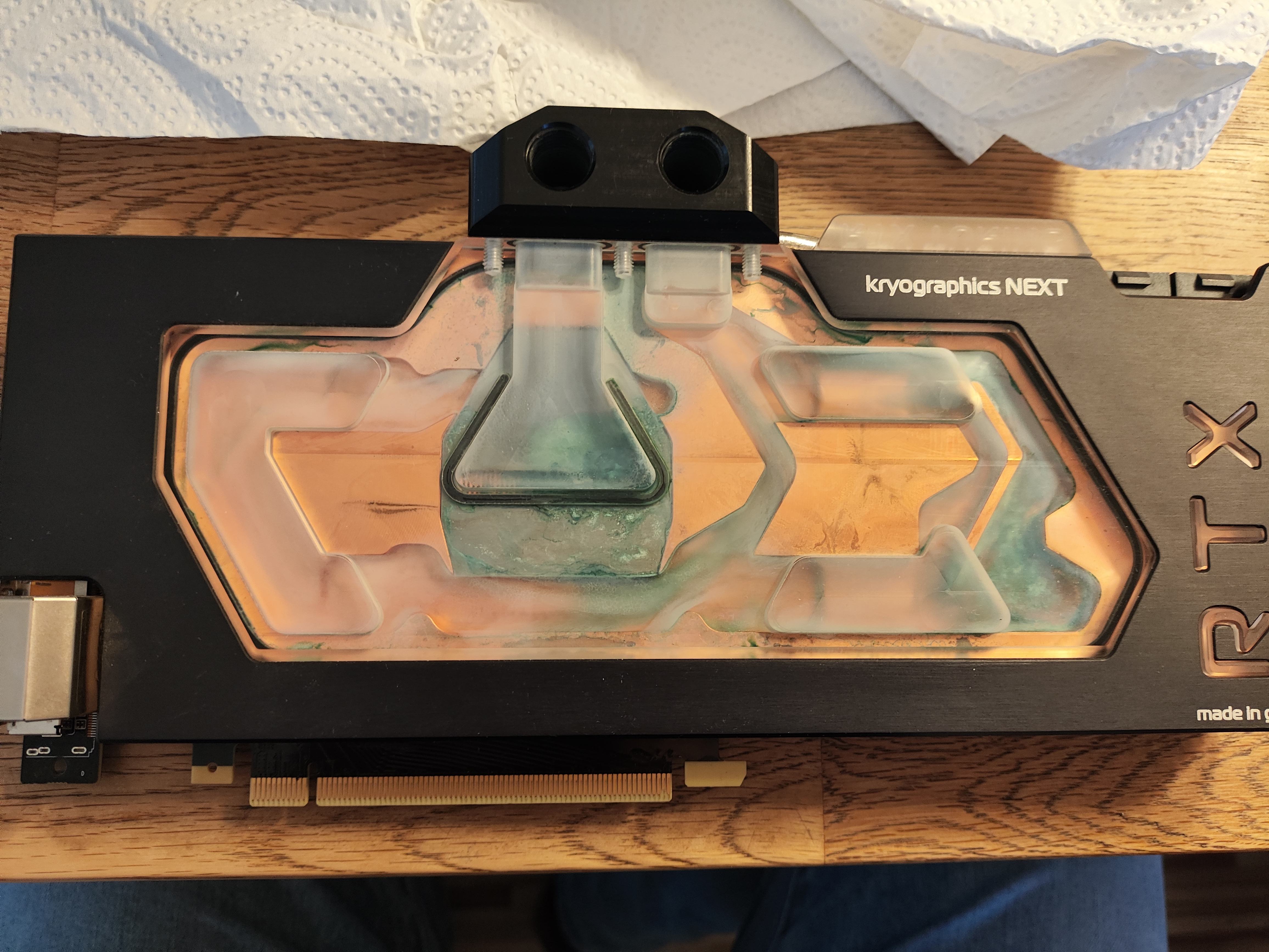

Habe eine gebrauchte 2080ti gekauft - soll/muss ich den Kühler zwingend öffnen und reinigen versuchen? Ist schon einiges an Schlonz drinnen :/
aber sowas von
