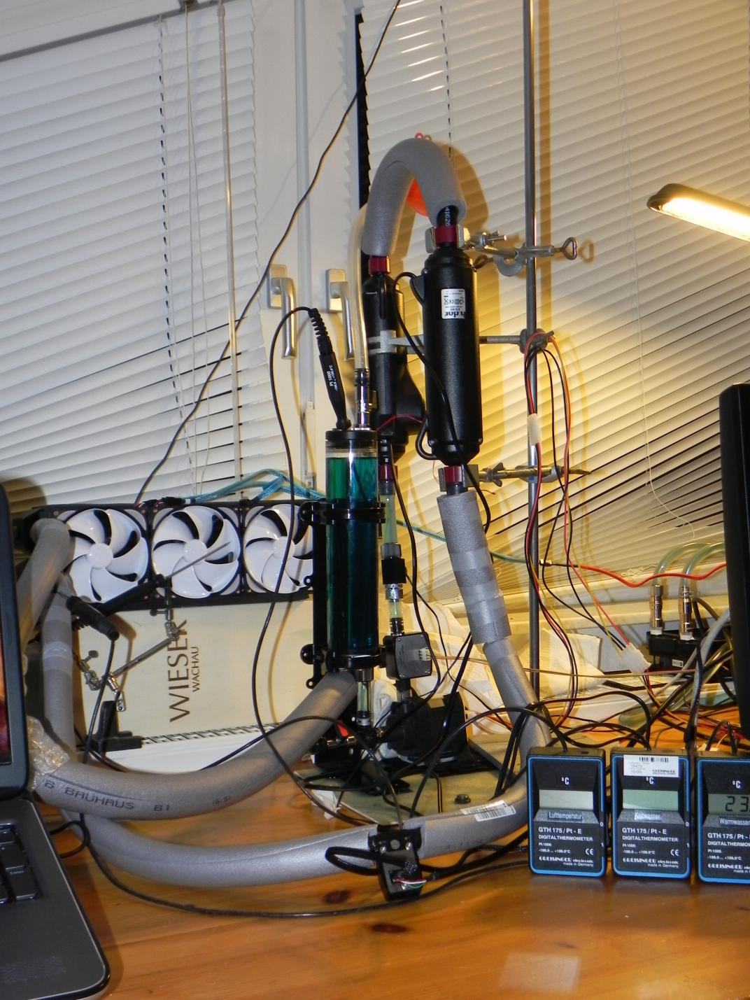

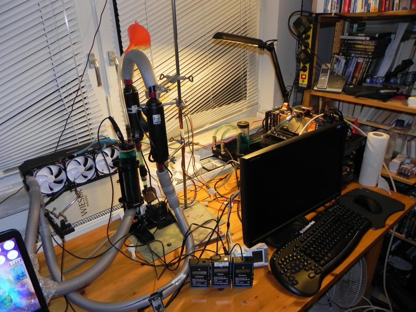

Ich habe am Sonntag den Aufbau 3 mal "entwässert" um die Ersatzimpusgeber zu demontieren/ montieren (Aquatuning - Der Wasserkühlung Vollsortimenter - Durchflusssensor G1/4 (5,6mm) (ohne Kabel) Durchflusssensor G1/4 (5,6mm) (ohne Kabel) 71045). Konnte nach dem ersten Austausch sogar mit der Frequenz der Aquastream in 6 Stufen den Durchfluß messen (50 Hz ca. 160l/h bis 72 Hz ca. 240l/h). Aber entweder hat das Kabel einen Wackler oder der AS 5 ist ein Impulsgeberkiller. Nach einer Pause, wo der Messcomputer ausgestellt war (Trafo aber nicht ohne Strom = AE 5 nicht ohne Strom) habe ich noch etwas um arrangiert (die Kabel anders verlegt, Position der Heizer opimiert) kam aus dem DFM nichts mehr. Auch der Einbau des 2 Impulsgebers ergab keine Verbesserung. (=> wahrscheinlich beide Ersatzteile gehimmelt). Dann habe ich den MPS als letzte Option wieder eingebaut und der gab bei 50Hz Pumpenfrequenz etwa 150l/h als Ergebnis. Ich denke damit kann ich arbeiten. Die Raumluft werde ich durch einen Raumventilator homogener gestalten –verwirbeln.
Anbei ein paar Bilder der neuen Anordnung. Vielleicht kann ich heute Abend die ersten Messwerte liefern.
Das Armaflex macht sich gut :)
Das mit dem Rumwackeln im Betrieb war nicht so toll....:wall:

Wie Du siehst ist der AC DFM über der Pumpe und vor den Heizern, der MPS jetzt hinterm letzten Heizer eingebaut.
Habe alles eingepackt was erwärmt oder abkühlt. Die Heizer muß ich noch isolieren, die werden auch gut warm.
Sind doch Kunststoffgehäuse oder? Die sind dann theoretisch gar nicht so schlecht isoliert, alternativ verpackste das ganze auch in eine isolierte Box, so kannst du dir sicher sein, dass alle Wärme bis auf einen verschwindend geringen Teil im Wasser landet, auch wenn jetzt der Wirkungsgrad schon gut sein sollte (was meint denn die Leistungsauswertung vom AE?) bzw. was sagt das händische Nachrechnen?
Die Heizer haben innen eine dünne Schaumfolie (PE oder PP) als Isolierung zwischen Glas und Plastikgehäuse.
