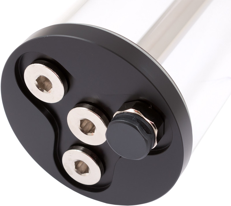

5. Welchen Tipp habt ihr, um das Rückwandern von Luft nach obne zu verhinder? Rückschlagventil?
5b)Habe hier aber eine Idee gefunden.
wenn du einen nimmst der unten ein und Ausgang hat (link) hat die Luft keine Möglichkeit in den Radi gedrückt zu werden.

Wenn du den AGB sowiet befüllst, dass das Steigröhrchen am oberen Einlass unter der Wasseroberfläche liegt, sollte da keine Luft mehr in den Radiator kommen.
Danke euch beiden, das hilft mir weiter :-) Da scheint mir dann der hier am geeignetsten zu sein:
-Alphacool Cape Fuzion Core 30 Acetal Black

Da sind aber gern die led Löcher undicht.
AW: WaKü***Quatsch***Thread (ungesplittet)
Meiner war undicht und zwei andere ausm Forum haben auch nen undichten. Der tröpfelt am led Loch.
