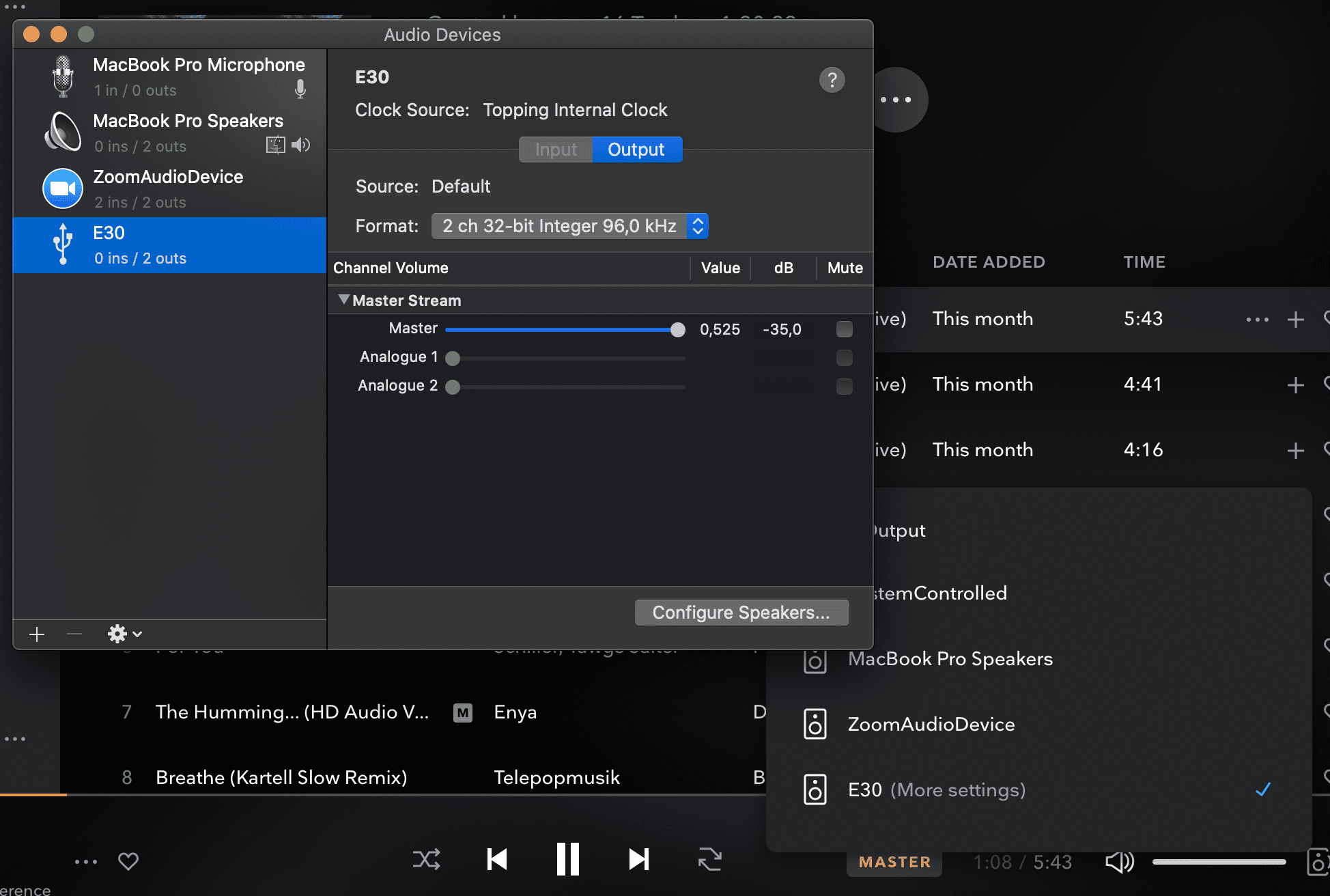

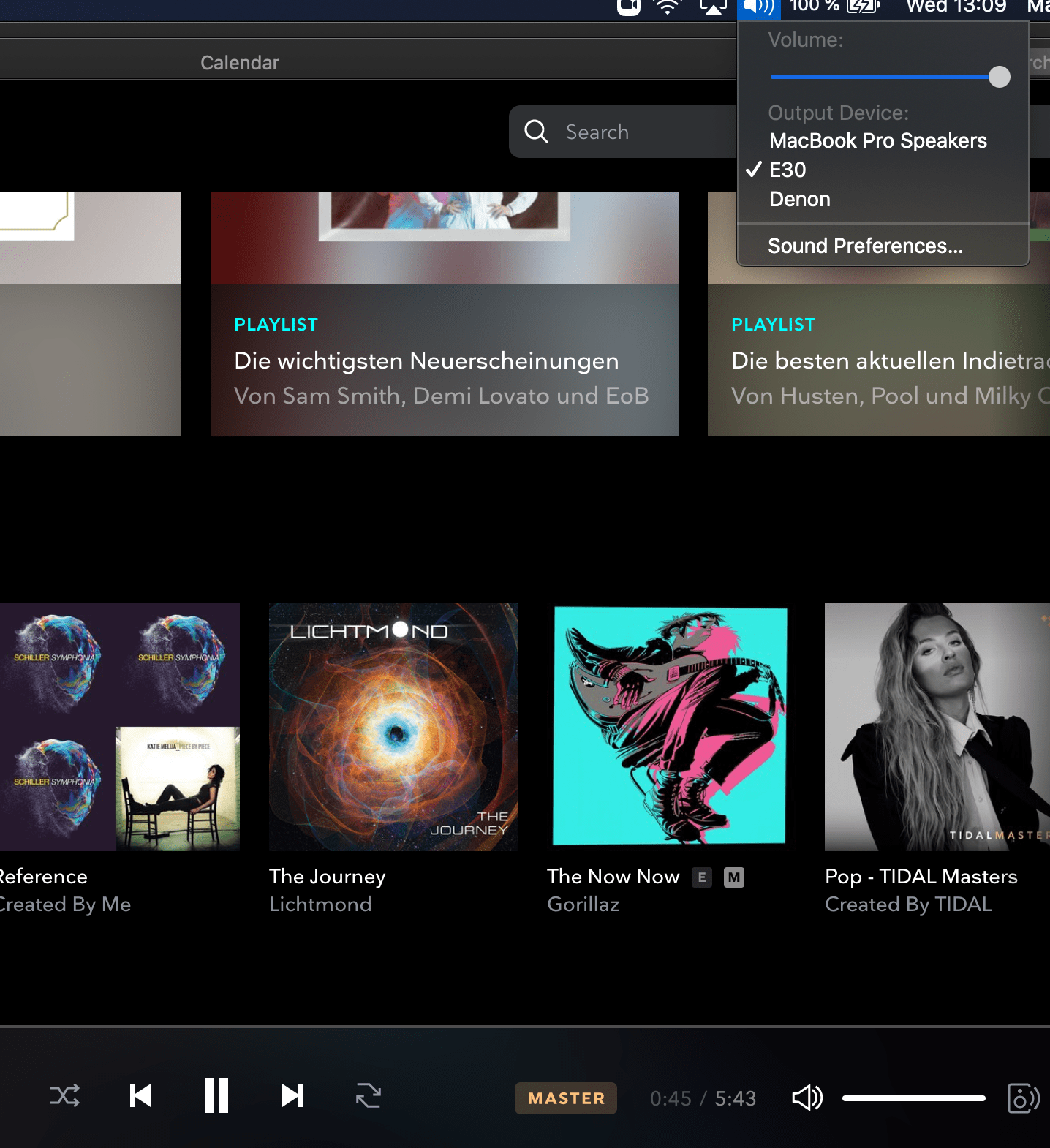

Alles sehr komisch. Bei Youtube funktioniert die Lautstärke korrekt am MacBook.
Wenn ich einen Titel aus meiner iTunes Bib abspiele auch ... hier zeigt mir der E30 jedoch 96kHz PCM an, obwohl es sich um eine 16bit/44,1kHz Datei handelt.

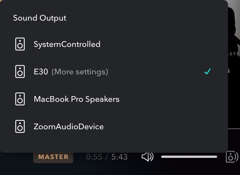

Wenn ich bei Tital nicht auf den E30 als Output stelle, sondern auf SystemControlled, dann funktionier die Lautstärke auch korrekt, aber dann zeigt das Display am E30 mir einfach wieder nur 96kHz PCM an, egal mit welchen Tracks ich ihn füttere, was ja auch falsch ist.

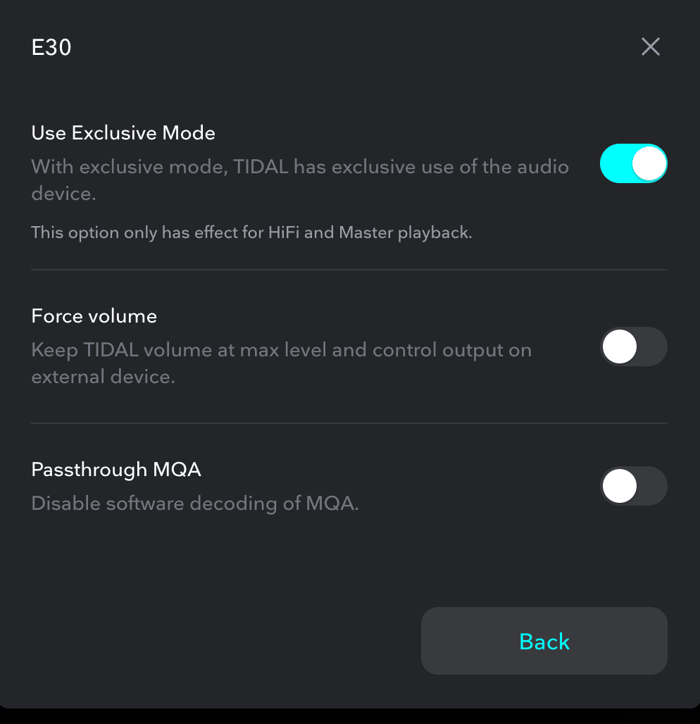

Anbei mal meine Tidal Settings. Aber so viel kann man da ja nicht einstellen.
Den ifi stecke ich an, er schaltet automatisch überall auf den ifi als Output Device und fertig ist. Keine Ahnung wieso das so eine Wissenschaft ist beim E30 ...
Hat noch wer einen Tip? Der E30 hängt jetzt auch normal am USB, wie es der Hersteller auch vorsieht, bringt aber auch nichts.
Was ist wenn du mal Force Volume aktivierst ?
Und das mit der Lautstärke könnte ein Tidal Problem sein. Ich habe unter Windows festgestellt wenn der Regler für die Lautstärke im Tidel bei 100% ist, ist der Regler im Windows Lautstärkemixer nur bei der Hälfte. Das Problem wurde aber dann behoben. Eventuell gibt es den beim MAC noch.
Und hast du mal Spotify oder so getestet ob da die Lautstärke gut ist ?
Das mit dem "Force Volume" habe ich natürlich probiert. Änderte aber nichts.

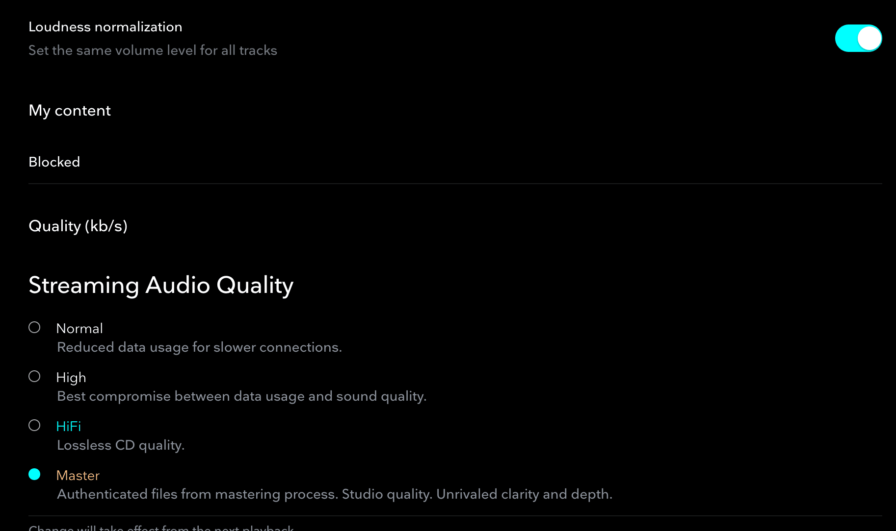

Und deaktiviere mal die Option das er die Lautstärke der Tracks anpasst oder das die auf einem selben Level sind.
Uuuuuhh ... die Option war Schuld! Keine Ahnung wieso das ausgerechnet mit dem E30 nicht klappt. Beim Yulong und ifi hatte ich das auch immer aktiviert (und beim Windows PC auch, da funktioniert es auch mit dem E30). Sehr sehr komisch, aber ok, nun wo ich den Fehler scheinbar habe, kann ich mich ja drauf einstellen ^^ Vielen Dank, @Morpheus600
Komisch das die Option die Lautstärke soweit runter regelt das alles Leiser ist. Aber schön das es nun geht :)
Vielleicht eine Art ReplayGain mit Vorverstärkung von -6dB weil wegen Peak?
