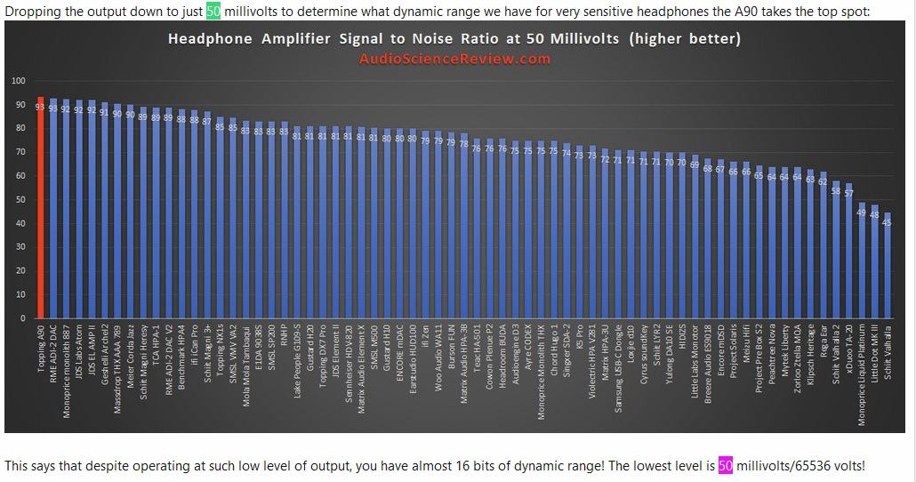

In der Praxis limitiert nämlich der Kopfhörerverstärker; auch die Besten. Um genauer zu sein SNR bei 50 mV.
Dies sind genau -105 dB. Es limitiert also das schwächste Glied in der Kette.
Nun fragt ihr euch: Warum schreibt er von -105 dB? Die Messung zeigt -93 dB!
Das liegt am Analysegerät. Nicht nur benutzt er bei asr einen anderen als z.B. bei Topping auch limitiert das Analysegerät selbst. In diesem Fall der Eingang dieses, durch Rauschen (noise).
Das heißt auch das alle KHV die irgendwas um 90 dB oder höher erzielen, auch über -100 dB erreichen. Also erreichen müssten!
Ob dies genau der Fall ist, müsste man speziell nach hacken.
Weiterhin kommt noch beim Messen die Verschlechterung der Sinad-Ergebnisse zum Tragen.
Der typische Fall der meist eintritt (aber nicht muss):
Das Rauschen des Ausgangs (Analysegerät) limitiert die Messergebnisse des Rauschens (die Zeilen darüber als Beispiel) wenn der Lautstärkeregler nach unten gedreht wird (die erwähnten 50 mW, z.B. bei IEMs).
Verzerrung geht meist auch nach unten, außer cross over Vezerrung.
Wichtig: Dies ist dann auch der Grund warum bei neueren DAC/KHV Kombos, immer empfohlen wird den Lautstärkeregler des Dacs beinahe auf max. zu drehen (z.B. bei XLR 4 V oder darüber), z.B. 99,
weil so SINAD, Raushen gesenkt wird, während man gleichzeitig den gain des KHV so anpasst, das man den Lautstärkeregler nicht zu stark nach rechts aufdrehen muss (da sonst Verzerrung beim KHV mehr wird). Nochmal erwähnenswert: Gain des KHV sollte nicht als Lautstärke-Option genutzt werden, sondern um die Spannung des KHV passend für den KH (Impedanz, Empfindlichkeit) anzupassen.
Wie seit einiger Zeit zu sehen, ist Verzerrung bei Top-Geräten längst über -125 - 140 dB, währen Rauschen bei -110 - 120 dB ist.
Also: Bei Geärten die top messen -> Rauschen verringern.
Nochmal zur Sache mit dem Analysegerät.
Nicht nur limitiert dieser - er hat auch einen eigenen sweetspot.
Dieser hat eine bestimmte Bandbreite für verschiedene Spannungsstufen. Meistens misst dieser Rauschen/Verzerrung am geringsten bei 5 V.
Schaut euch die Messergebnisse des smsl su-9/m400 an. Diese können am Ausgang mehr als 4 V ausgeben (beim su-9 ist es z.b. 99 für 4,7 V und 94 für genau 4 V).
Auch beim M400 wird Sinad etwas geringer nahe der 5 V.
Hier können die Messergebnisse, wenn man nicht genau hinschaut, manipualtiv das Bild verzerren.
Amirm ist hier aber immer fair und listet nicht die Ergebnisse über 2 oder 4 V auf. https://www.audiosciencereview.com/forum/index.php?threads/sinad-measurements.4071/
