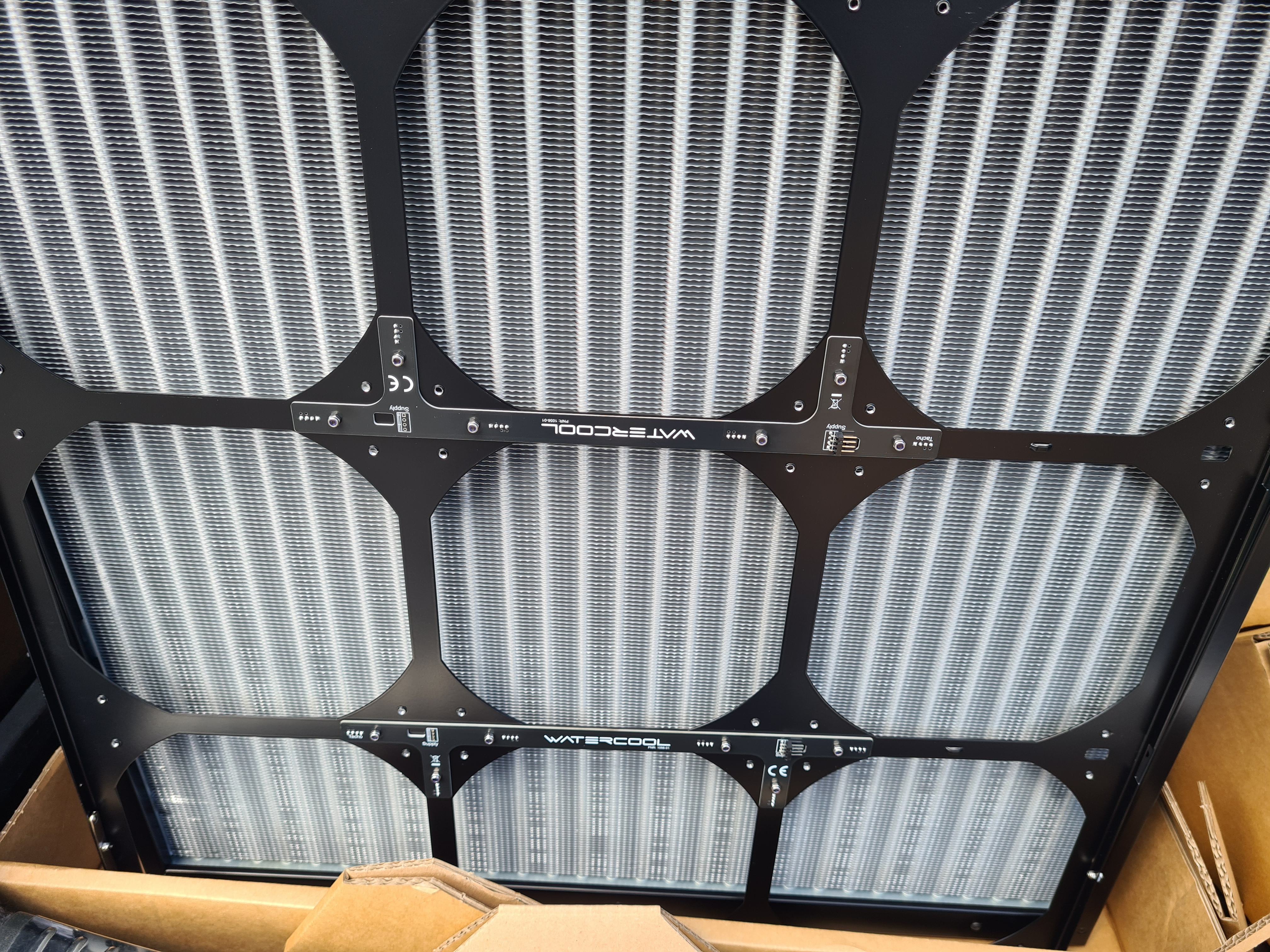

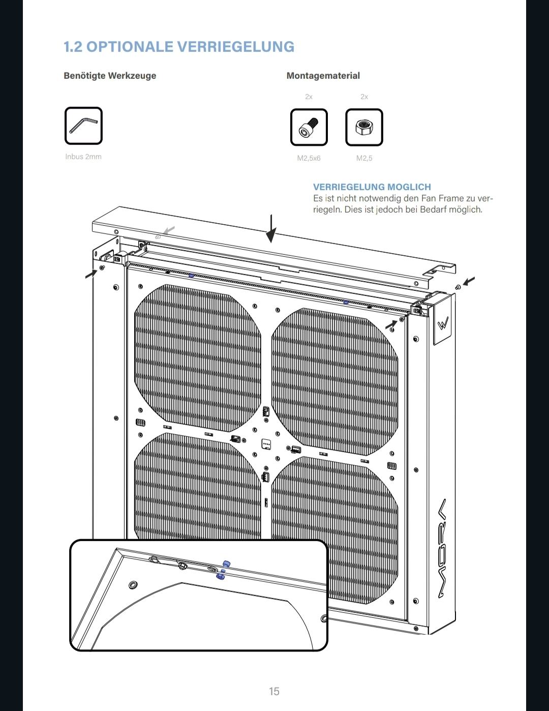

Also dieser „Schraubenlose“ Mechanismus für die Lüfterplatte ist schon mal eher nix in meinen Augen. Das Gitter mit den 9x200ern dran hält bei mir nicht zuverlässig. Also: Festschrauben. Das ist aber nachträglich ziemlich Kacke, vor allem weil man ja auch die Lüfterplatte verkabeln muss. Einen Tod muss man dann sterben: entweder oben (Lüfterplatte am Deckel verschrauben) oder unten (4-Pin PWM-Kabel an Lüfterplatte stecken) in Ruhe und dann die andere Seite jonglieren während man das Gebilde irgendwie am raus-/umfallen hindert… hinlegen hilft…
Hab jetzt aber bisserl improvisiert und einfach nur die Schrauben am Lüftergitter mit den beiliegenden Muttern gekontert und dann den Deckel von oben drauf inkl. auf die jetzt hochstehenden Schrauben gesetzt. Rausfallen kann da immerhin nix mehr, beim ersten Lauftest mit Lüftern auf 100% klappert auch nix.
