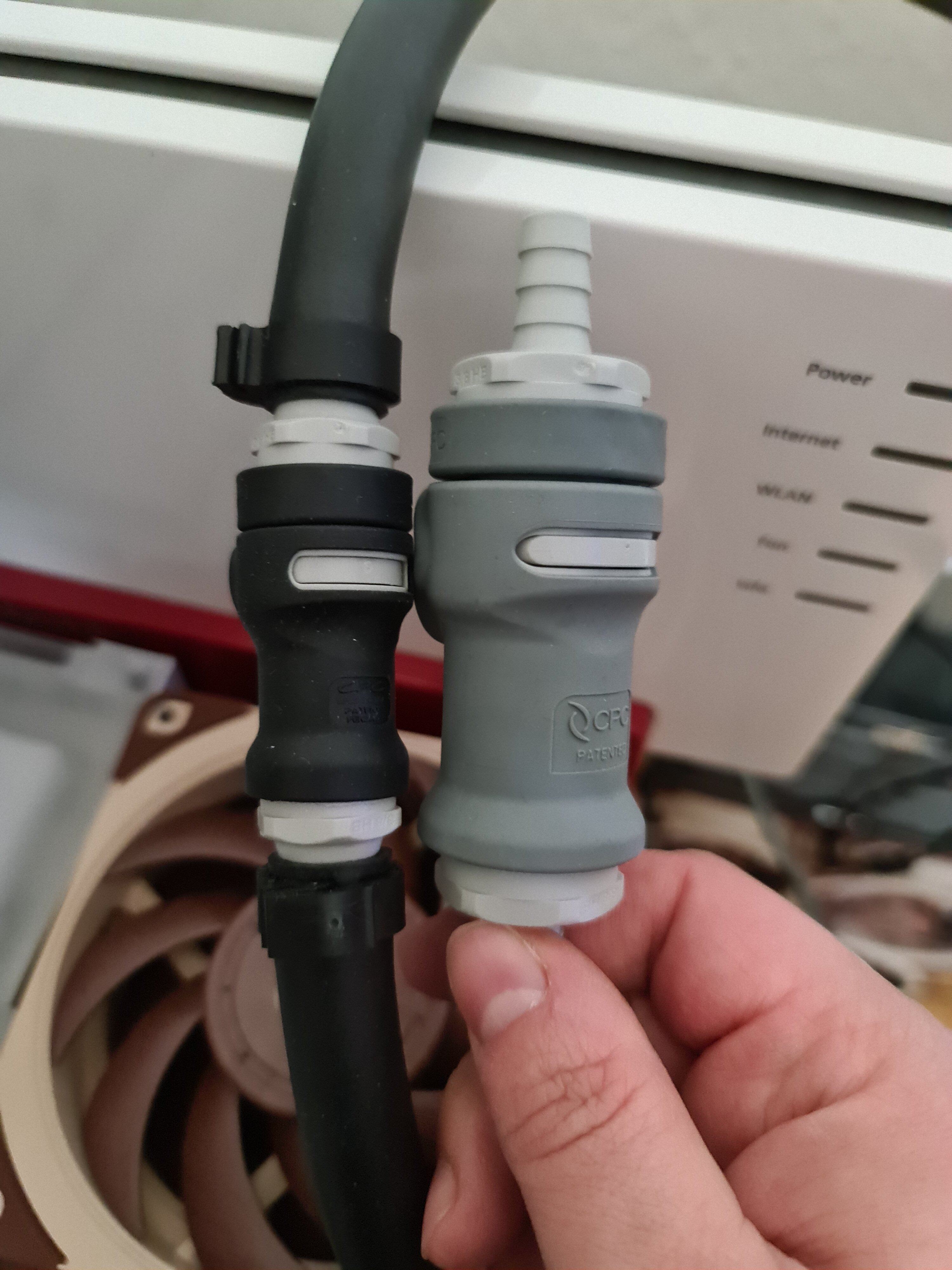

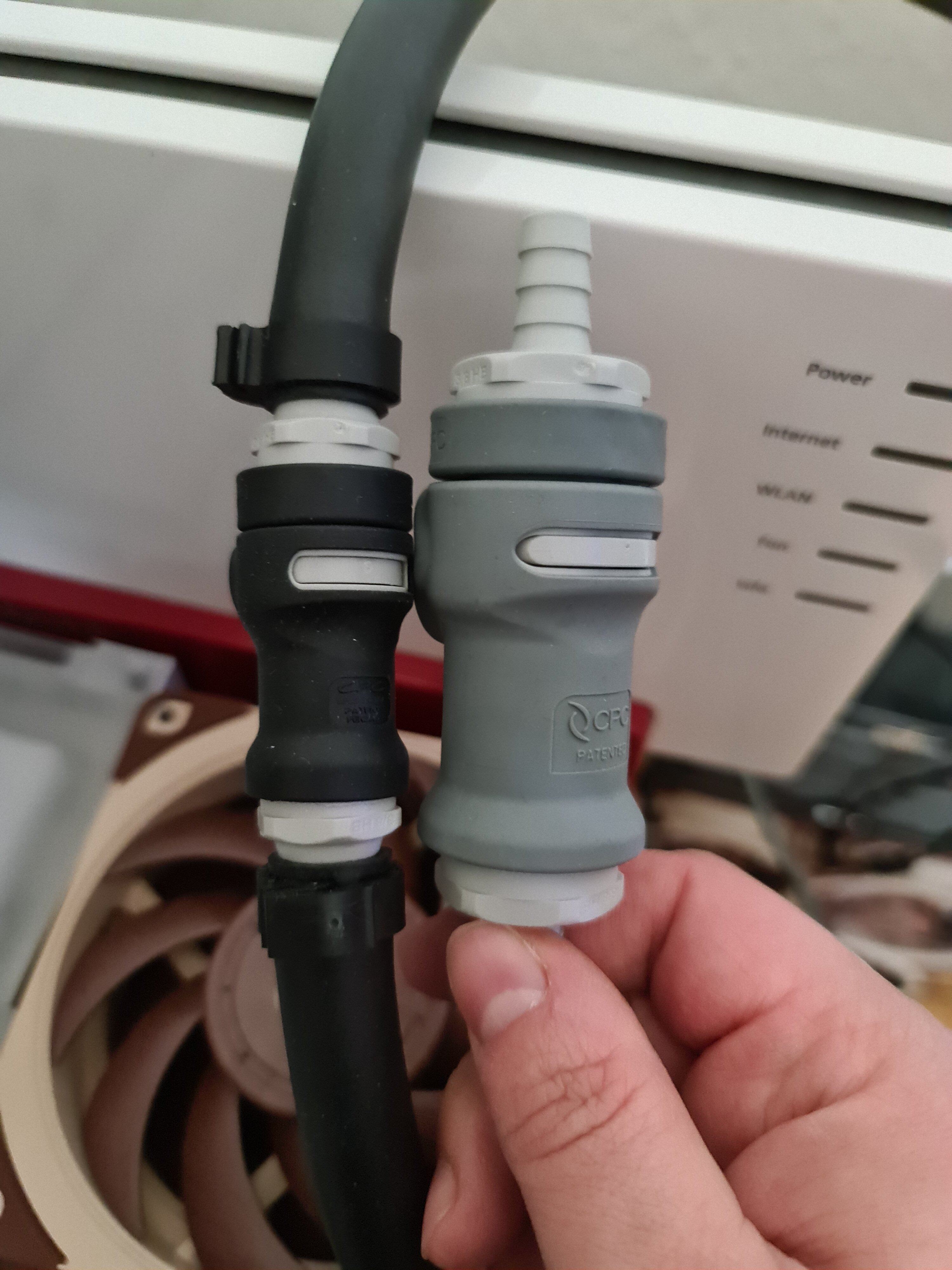

Links die ich bisher genutzt habe und rechts die neuen NS6.
bähh die NS6 sind aber hässlich und klobig

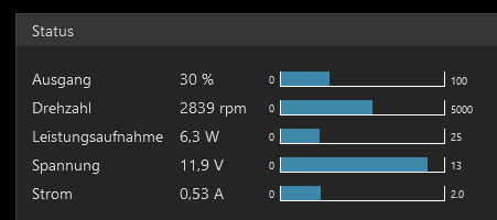

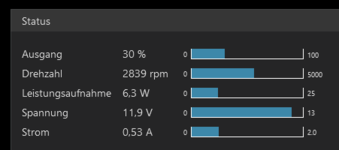

PS: Komme bei 30% (2850rpm) = 45l/h
Was schafft deine D5 denn an Maximaldrehzahl, wenn 2850 upm nur 30% entsprechen? Rechnerisch wären das 9500.
Dafür taugen sie was.
