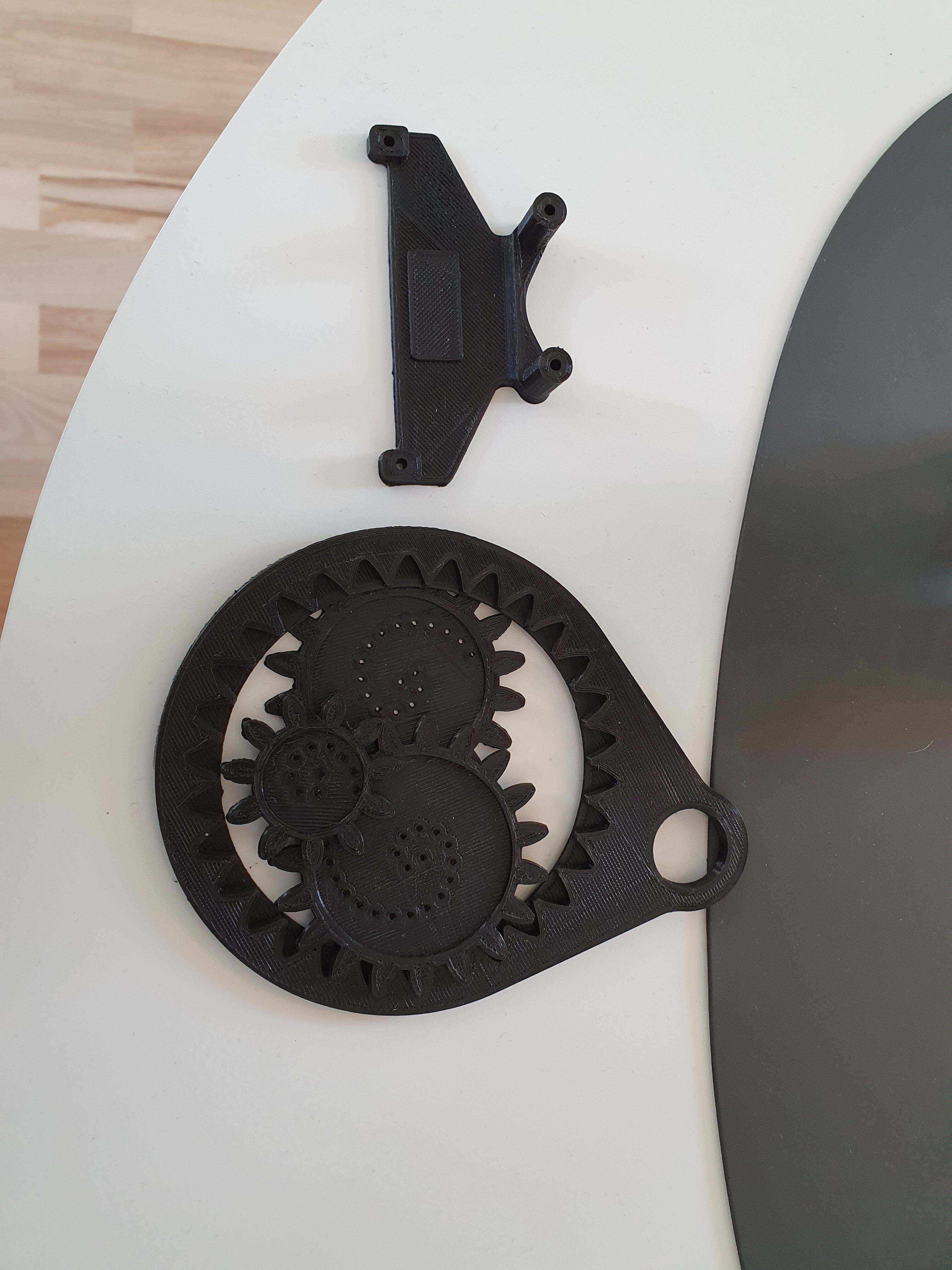

Ein Riesen Dank an @Brighton, habe heute mein Hubby7 mount bekommen das @mxj1 designed hat.
Thanks a bunch guys <3
@RaphaFluffa
Hui, das hat aber lang gedauert. Gut das es da ist. Bei dem Spirographen musst du wahrscheinlich noch den Druck etwas entgraten, aber sonst ist ja alles prima angekommen.

Darf man fragen, wofür dieser Spirographist ist, oder hat jemand einen link zu der entsprechenden Threadseite?😳

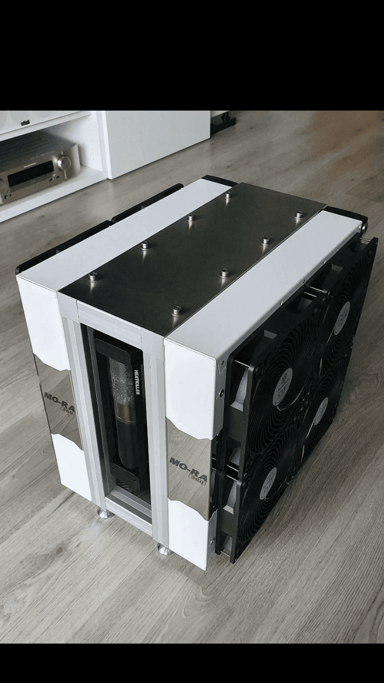

Respekt für die Arbeit (ich weiß, nicht deines), aber da würden mich ein paar Dinge stören.
Alle 8 Lüfter pusten rein, aber das Mittelteil ist relativ verschlossen.
Der Filter sieht zwar nett aus, wie ich den aber sauber machen soll ohne erheblichen Aufwand, ist mir ein Rätsel.
Und ohne Lüfterblenden wirkt es mir zu unfertig
Schreibt der Anbieter auch ins Angebot, dass das Reinigen etwas tricky ist und mindestens drei Stunden dauert.
Cool das Teil - quasi der kleine Bruder von meinem Setup, aber in schön aus Alu & co statt aus Holz wie bei mir ^^
Wenn ich meinen Kasten reinigen will dauert das aber auch mindestens 3 Stunden (eher länger...) so ne Konstruktion kannste garnicht so lösen das du beim Reinigen nicht quasi alles zerlegen musst
Silverstone's are in pull (their grill - is a penetrator "system" on outside), cold air comes from the bottom side between mo-ra's
Buyer just ought to add two white grills fo Mo-ra3's
Interesting to see how flud filter connected inside, for easy cleaning and reinstalling.
Um meinen einjährigen Sohn mit Malereien zu beeindrucken :xmas:
Hat nix mit dem Mora gebastel zu tun. Brighton hatte angeboten mehr mit zu senden wenn ich was passendes finde.
Ich hatte mich auch schon gewundert, dass du das Ding überhaupt mit fotografiert hast. :fresse:
aber wenn schon OT: https://www.thingiverse.com/thing:905849
Danke für die Aufklärung. Hab schon verzweifelt überlegt :rofl:
haha, ich dachte mir schon das das Bild für Irritationen sorgt. Aber man könnte bestimmt auch schöne Kreise auf die MoRa-Blende malen .... :haha:
