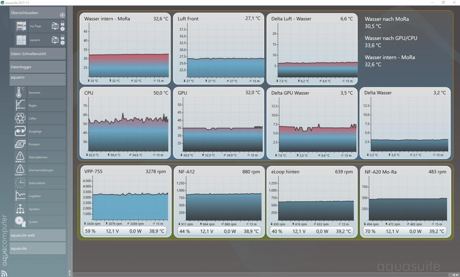

Ich habe nen 8700k@5GHz und GTX1080Ti@2GHz gekühlt durch nen 420er Mora (NF-A20) und 360er HW Labs GTS (NF-A12x25). Da bin ich beim zocken auch so bei 6-7K.
Wenn ich meine 1080Ti voll ausfahre in 4k ( 115-120% PT) bei 2076/6300 Mhz hat die Karte ein delta von 5,5-6 Grad zum Wasser ( Wt:31-32 Grad, GPU:36-37 Grad).
Mit zwei 360er slim intern und einem 420 Mora extern laufen die Lüfter bei 550 RPM.
Der 6800K @ 4,3 Ghz + Monoblock gibt ja auch ein bisschen wärme ab. Soweit sind die Temps OK
Wenn man so ne Ti an die Kotzgrenze fährt, heizt die schon ordentlich :)
