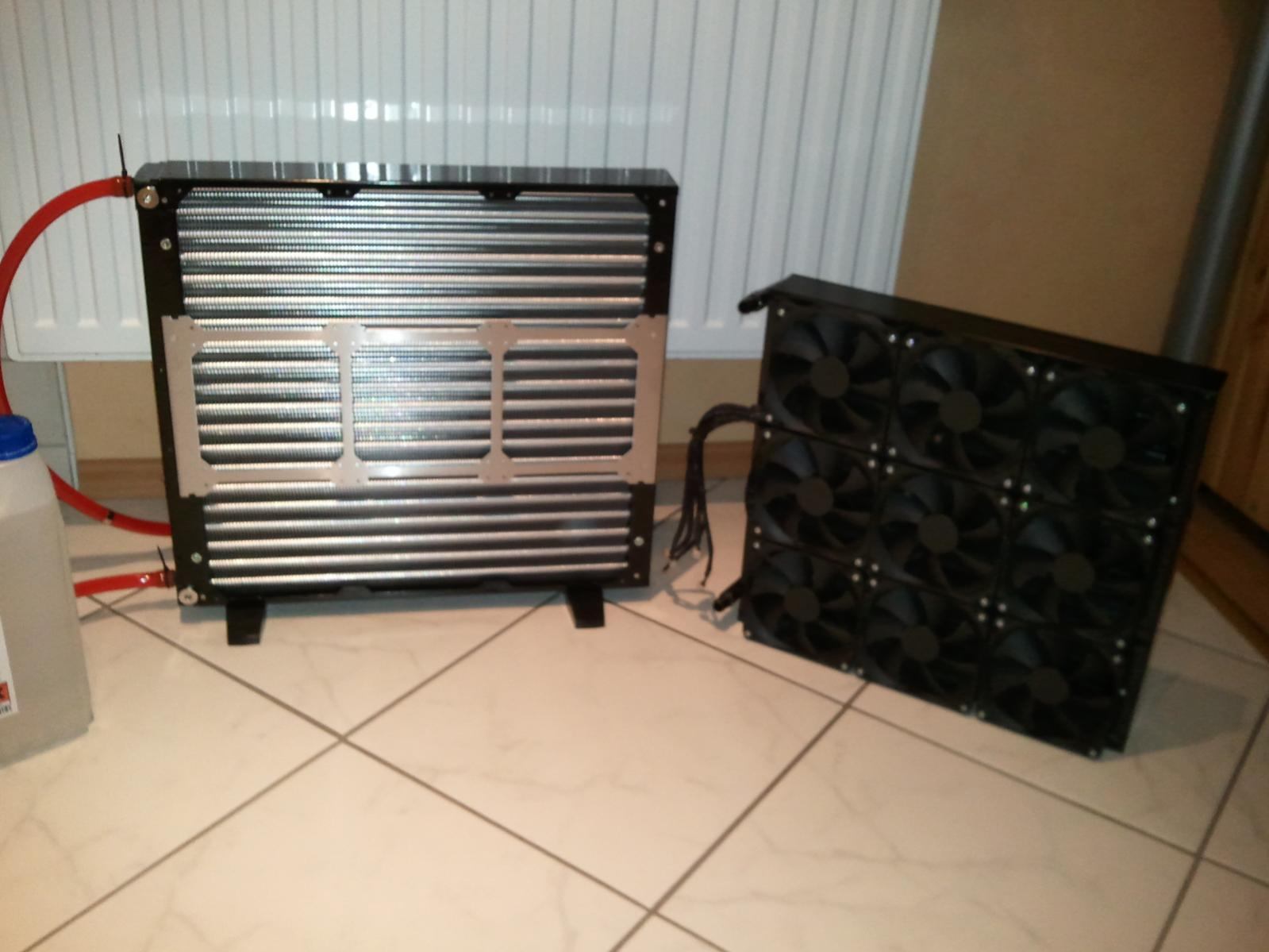

So endlich ist meiner auch angekommen.
Vorgestern ordentlich gespült und Heute endlich Angeschlossen.
Leider ist die Abdeckung für die Lüfter momentan nicht lieferbar.
Und die Lüfter sind noch nicht mal bestellt.:wall:
Was meint ihr PK1 oder PK2 ??
Und bestellt man 9 oder gleich 18 Lüfter. Wird ja sicherlich nicht mehr viel an Temp. Bringen oder?
Mfg
