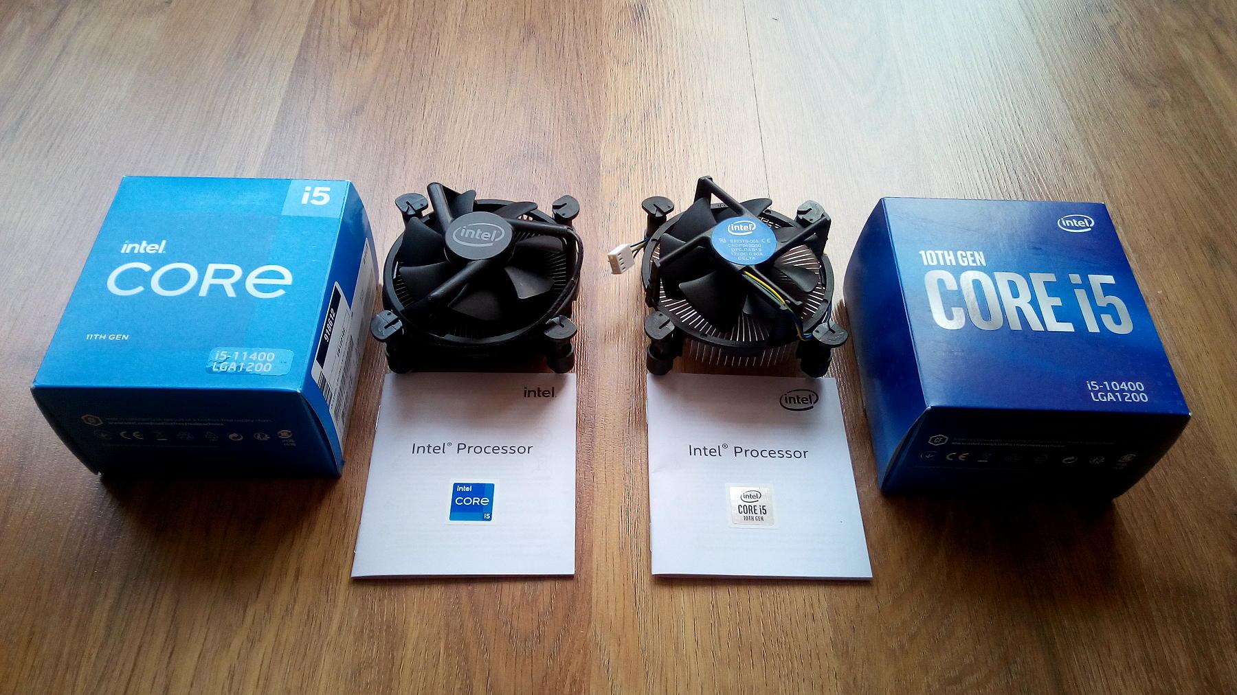

Meine 11400 hatte aber mehr verbraucht als meine 12400, bei gleichen Takt und weniger IPC. :unsure: ..Temps ungefähr gleich, wenig verwunderlich bei 6 Kerner fast identischen Takts.
