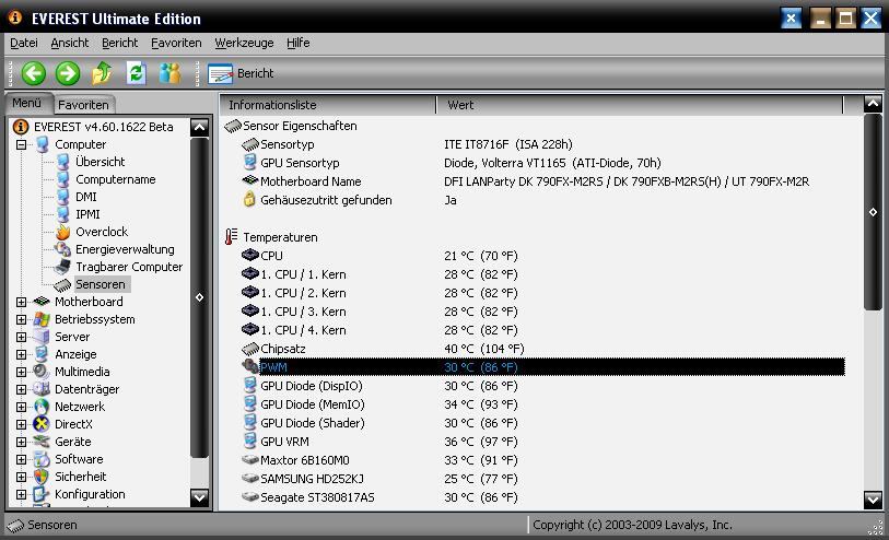

Ich habe ne frage.
Kann mir wer sagen welche Temperatur hier angezeigt wird ?
Ich Vermute es sind die Spanungswandler der CPU wir warm dürfen die werden unter last ?
Der Screen ist im Idle gemacht worden unter last vorallem bei GTA4 steigt die Temp auf fast 80°C.
Hingegen die Motherboard Temp nur auf 36° Cpu @ 32°C
Ich habe momentan nix übertaktet und nutze das DFI Lanparty 790GX mit einem Phenom 9950.
sieht mir eher nach NB aus.
die PWM haben bei mir ~30°C
mit der neueren beta 4.60.1622 von everest wird jetzt auch das mainboard erkannt und liest die werte (mehr oder weniger richtig) aus.
So sieht es mit einer Beta Version von Everest aus Mobo wird nun erkannt aber die Sensoren immer noch nicht genau zugerodnet.
Wie warm darf die NB denn werden ?
Mir ist ganz am Anfang eins Gestorben, NB Temp lag bei 80Grad. Ich dachte halt die habens so entworfen dann muss es ja gehen aber nein, 2 Tage und das Board war Tod....
ich hab auch vorsichtshalber nen 80er davor gehangen weil mir die temp etwas spanisch vor kam, aber sonst halten sich meine probs in grenzen, bzw. dass meine cpu keine 3ghz macht liegt wohl nich am board ;)
