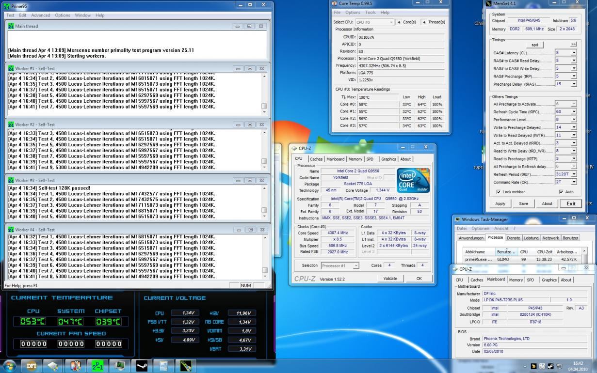

Also 4,3ghz hab ich auch schon stable mit meinem Megahalems mal gucken^^
Fenster auf CPU lappen und das wird schon irgendwie mit 4,4ghz:d
Hoffe die CPU packt das mit einigermaßen vcore:confused:
Ich hoffe es für dich,
bzw. was braucht deine CPU an VCore für 4,3Ghz?, und die Temps dabei?
Meine CPU braucht 1,34v aber hab ne neue bestellt die für 4,2ghz 1,28v brauchen soll ich hoffe die packt die 4,4ghz oda sogar mehr:d
Heute abend habe ich dann wahrscheinlich erstmal nen e8400 der noch OC jungfräulich ist zum testen!
Mit ner 1,23vid naja mal gucken wie der geht:wink:
Temps siehe Bild cpu ist nicht gelappt oda sonstiges:d
Ich hoffe das meine neue CPU die hoffentlich anfang nächster Woche da ist besser geht:fresse:
