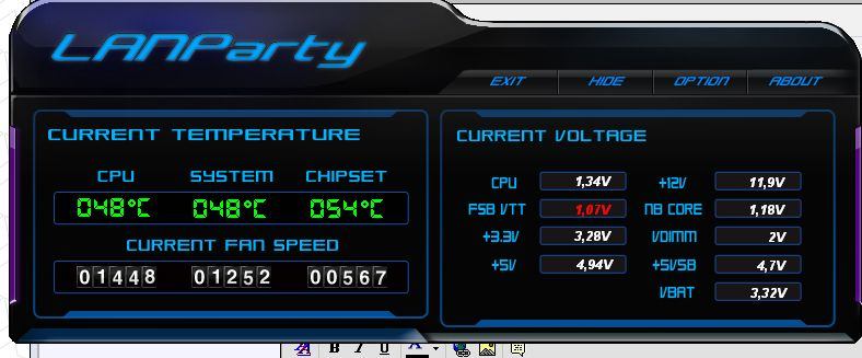

edit: smartg zeigt die FSB VTT rot an bzw ist die glaube ich zu niedrig oder?
PCIe clock bitte auf 100 lassen!

und cpu vtt kannste ja mal auf 1.10 bis 1.15 einstellen!
bei mir is sie auf 1.10!

hab FSB Vtt im Bios auf 1.12 angehoben. wird im smartg jetzt auch mit 1.1 angezeigt, somit ok!
