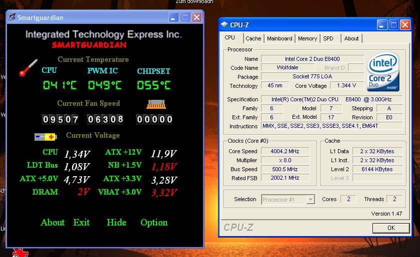

kann mir wer sagen wie ich die Vcore senken kann. Sys läuft jetzt mit 8 x 500 @ 1,344V. Das ist schon viel...

Ist eine Chipset temp von 55° zu viel oder? Bitte hier mal schnell eine info, im OC How to steht max 50°

also Vcore ist ja wie im Bild oben zu sehen ist 1,344V
das komische ist aber das ich +150mV im Bios eingestellt habe um auf 8X500 zu kommen und andere gerade mal +100mV. Da muss ich ja noch andere Einstellungen übersehen haben oder.

Edit: wieso zeigt mir smartgardian ein paar V angaben in Rot an??

deine nb temp ist völlig ok dafür das die passiv gekült wird!!!
könntest aber nen wlp mod machen, hat bei mir paar grad gebracht!

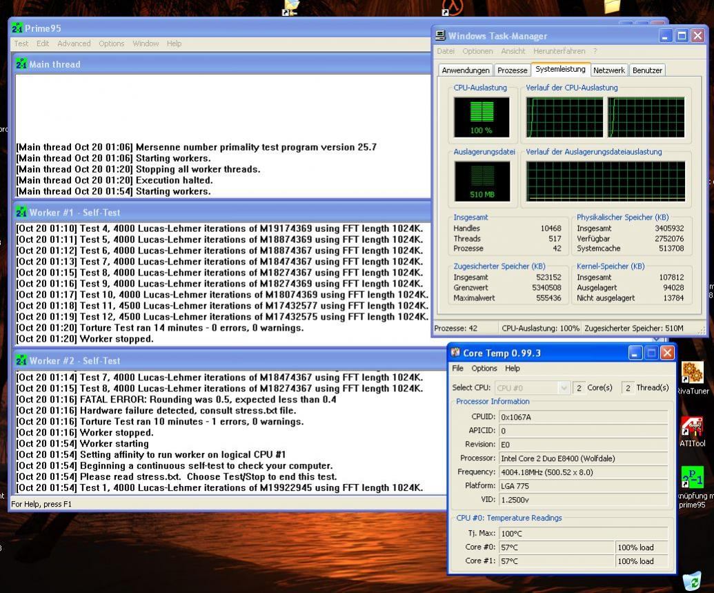

@michael ladt dir doch mal die neuste Version von Coretemp runter und mach nen Screenshot, damit wir die VID sehen und wenn du schonmal dabei bist, wirf doch parallel gleich mal Prime an damit man auch die CPU-Temp unter Last sieht :)

prime hatte ich 4 min laufen, als ich dann die 55° chipset temp sah, brach ich sofort ab da ich dachte das sei zuviel
hier die Coretemp ( obs noch die neuerste is weis ich nicht ;) )
temp ging bis jetzt eig nie über 60°

benutz doch die neuste smart guardian version!
was hast du denn für ein nt, wieviele 12v leitungen und wieviele A?
die roten zahlen bei dir sind nämlich nt werte!
p.s. wie gesagt deine nb temp ist völlig ok!
achso und mach mal im bios bei den spannungseinstellungen die vcore droop control auf disabled, das bringt auch noch was wegen vcore!

prime hat sich gerade selbst beendet, mit fehlermeldung.... scheisse oder :wall:
