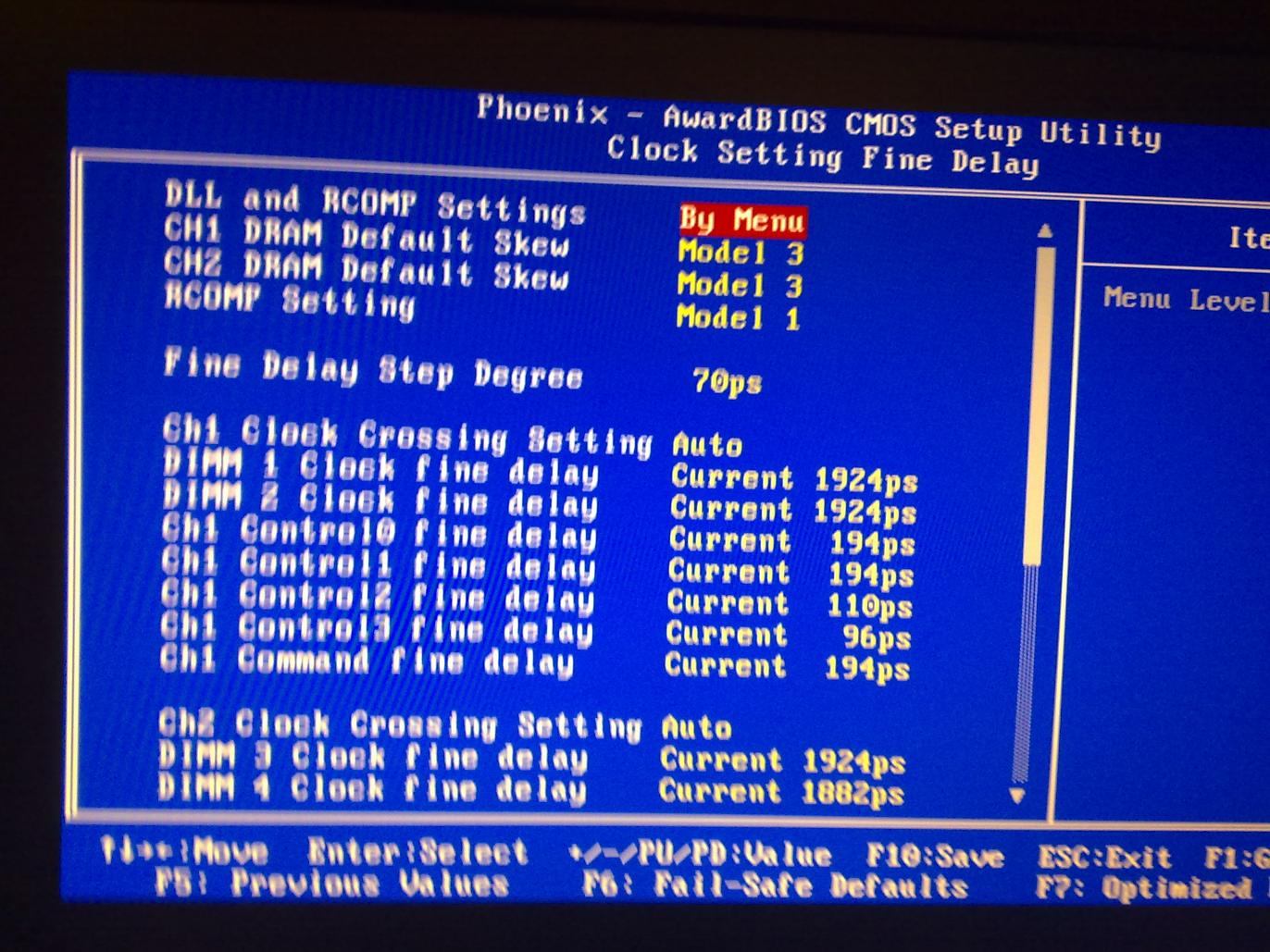

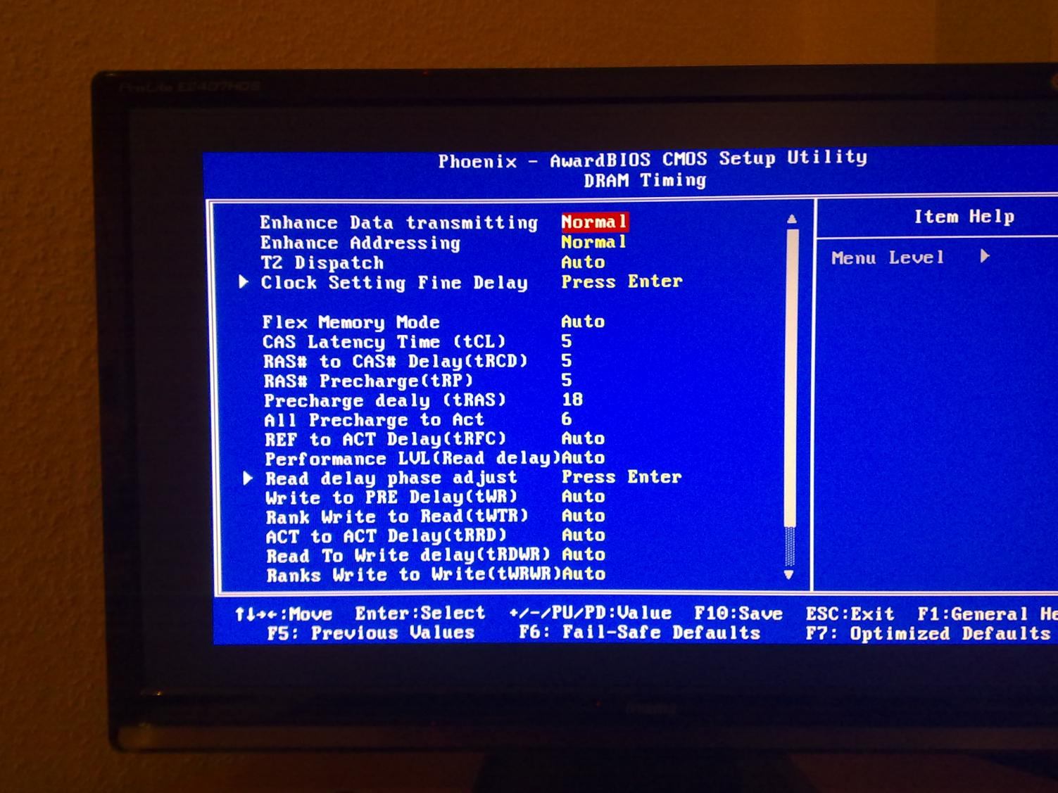

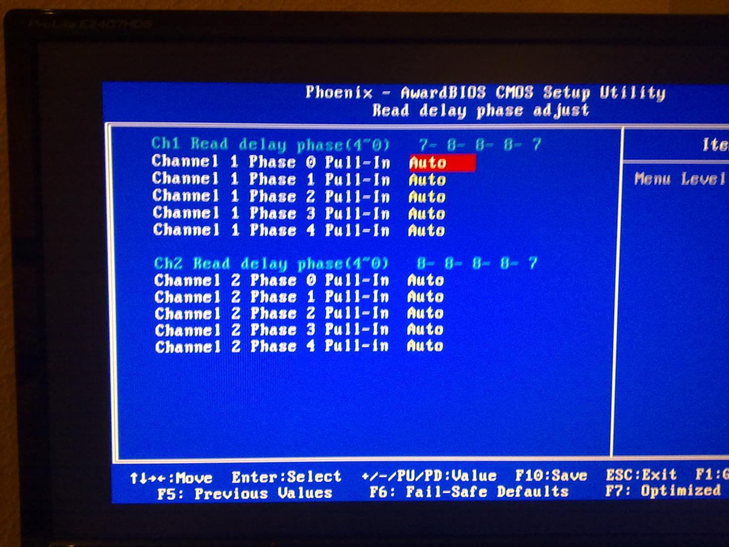

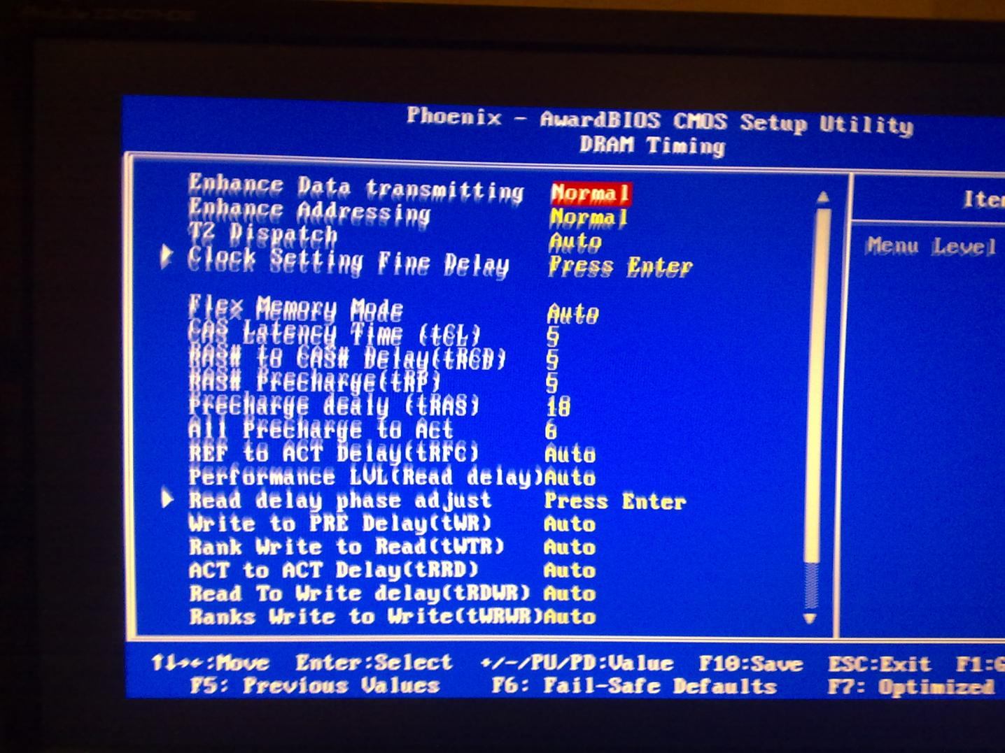

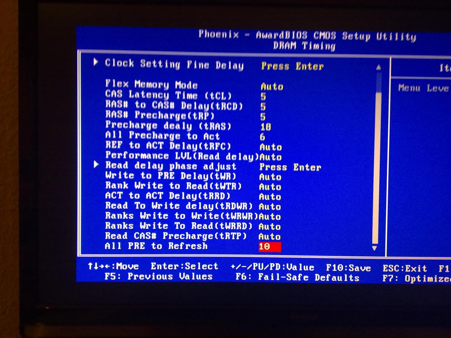

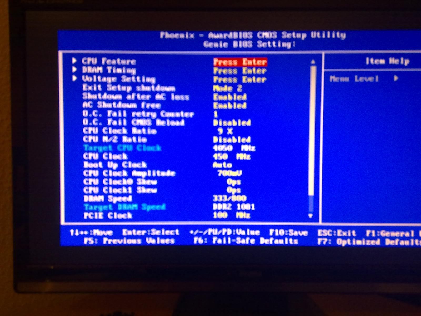

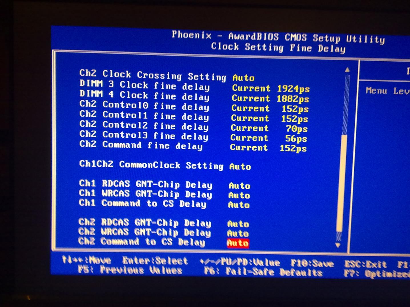

hab jetzt mal paar Pics von meinem Bios gemacht. Net alle Pics sind gut, wegen Handycam. Hab heut kein ruhiges händlichen.
mir geht es hauptsächlich um die Schreib/Leseraten.
Enhance Data transmitting & Addressing auf Fast/Fast, T2 Dispatch Disabled, bei FSB450 und Teiler 5:6(300/800) ist auch Performance Level 7 möglich!:wink:
Okay Thx, hat schon Wirkung gebracht. Per. Lvl 7 klappt nicht. startet das Board nicht. 8 ist wohl Max.
Aber 10k Werte habe ich immer noch nicht.
Was kann ich noch verändern?
Moin!:wink:
Doch das geht auch, allerdings darfst Du nicht alle Einstellungen auf ein Mal vornehmen, ich würde erst mit Enhance transmitting und Addressing wieder Normal, Normal und dann PL7, DLL an RCOMP Setting kannst Du vorerst auf 5.5.1 stellen, All PRE to Refresh Auto, gegebenenfalls musst Du die vNB leicht erhöhen.
Wenn das Board mit PL7 startet, kannst Du Enhance Addressing wieder auf Fast stellen, zwischendurch starten, dann auch Transmmiting auf Fast gestellt.

Das Board macht mir Angst. Also LvL 7 wollte er net starten. Auch net mit deiner Config. Jetzt hab ich mal aus Spass von 1080 auf 1128 mhz angehoben und gestartet. Läuft. Hab jetzt LVL 7 und es läuft:stupid:
Aber immer noch keine 10K Werte

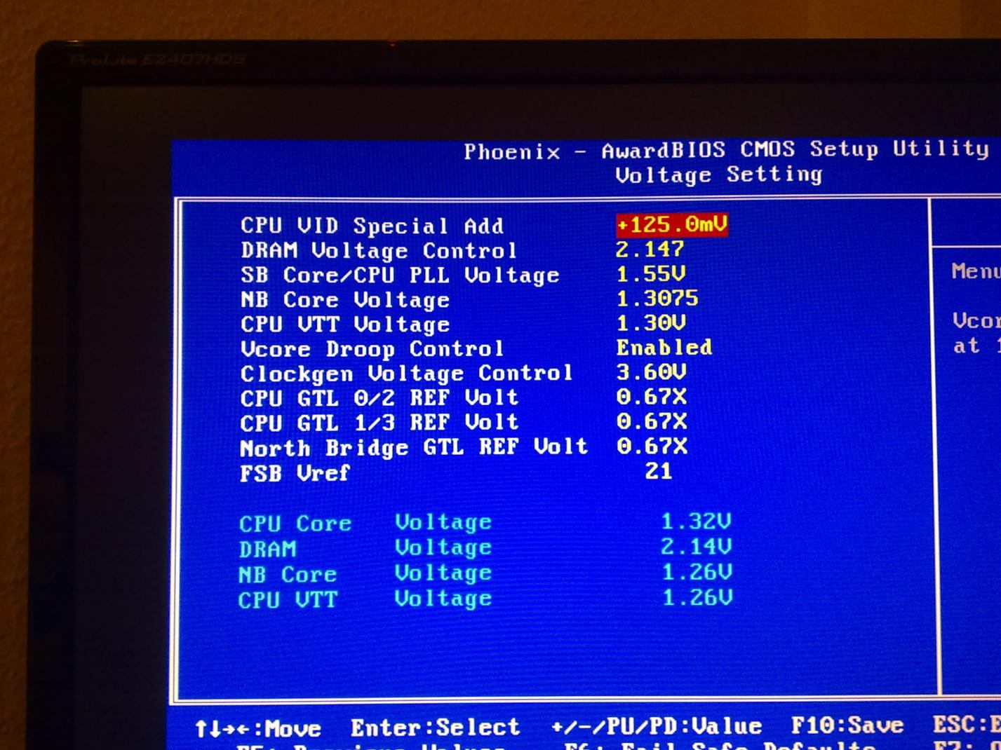

Das ist ein DFI eben, aber wenn ich mir die Spannungen aus dem Post#1057 betrachte(1,30VTT & 1,3075vNB), sind diese ein bisschen zu hoch gewesen für FSB450, auch mit PL7, was wiederum zur Instabilität führen kann, denn beim DFI, kann man mit Spannungsgewallt nicht wirklich viel erreichen.:wink:
Es ist immer ein perfekter Kombi der funktioniert, bestehend aus: VTT,vNB, GTL und nicht zu vergessen RAM-Setting was schon beinahe das aller wichtigste beim DFI ist.;)
Poste am besten Dein aktuellen Setting, dann schauen wir mal.
@ Dave
T2 Dispatch - Disabled
TRFC - 60
Performance Lvl - würd ich erstmal auf 9 lassen falls du noch etwas an FSB rausholen willst ansonsten kannste 8 testen !!!
vcore droop Control kannste ausmachen
Clockgen Voltage Control kannste auf kleinster option lassen
1,24 vNb und VTT sollten locker bis 470 FSB reichen
Dram Speed - probier mal 333/667 - lief bei mir besser als der 400 Strap !
