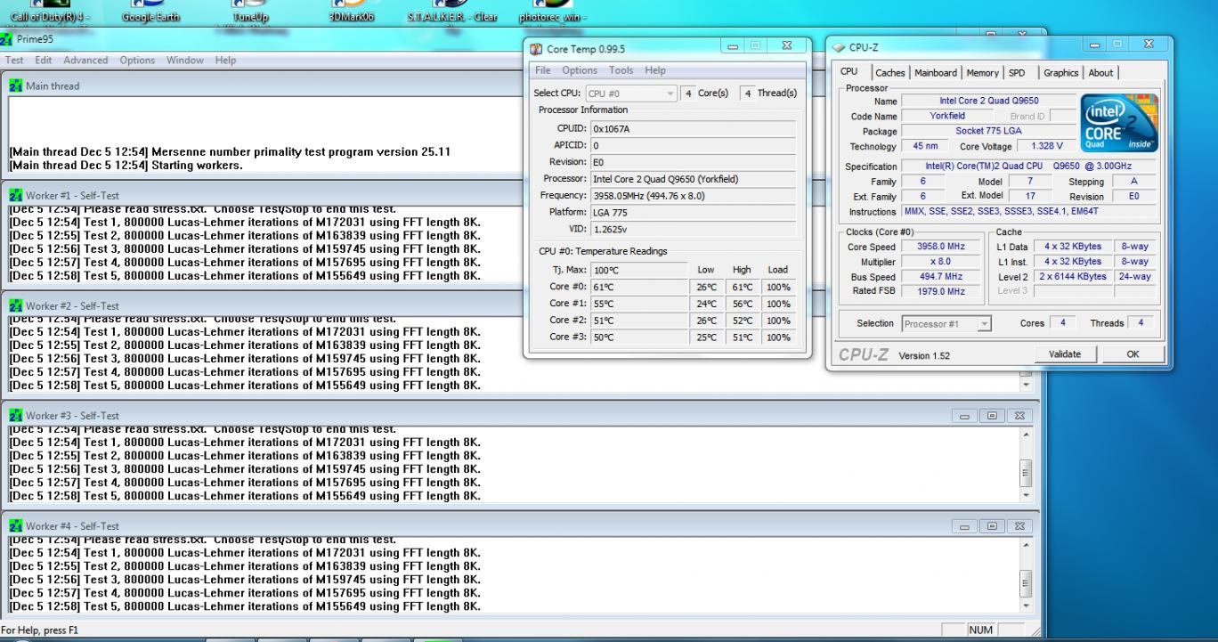

Clear CMOS, beide Jumper umstecken, Batterie raus. Warten, Betterie rein, Jumper zurück ins Bios, schauen ob 0,3v unter VID anliegen. Spechern aus Bios raus einmal ins Win, wieder ins Bios und erstmal A Laufwerk deaktivieren, speichern schauen ob die V stimmt. usw
Sicher das du ein VID-Bug hast? Ich hatte mit BUG unter Core Temp last 1,1v VID
