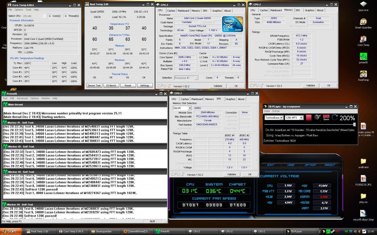

Scheinbar kann ich doch den fsb 471 mit meinen rams fahren =)
Es müssen aber trotzdem neue her die timings sind iwie hässlich!
ps:alles bis auf ram settings sind auf auto also nicht wundern wegen vtt xD.
Is bisschen hoch xD!
Das lohnt sich mit den Timings nicht, 5-5-5-18, PL10, trfc60 laufen nicht?
Welcher RAM ist es?
Die Ram-Settings im Bios hast du schon probiert: Clock settings Fine Delay 3-3-1 und die ersten 2x auf normal, T2 disable?
