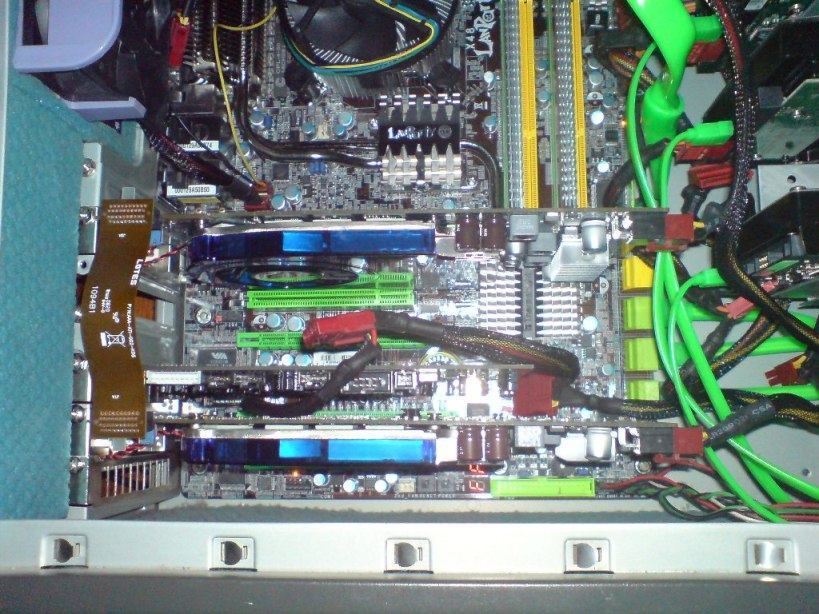

Brauche dringend Hilfe!!!
System:
UT X48-T3RS (Bios 521)
2x 1GB DDR3 1600 Corsair XMB
Q6700 @ 3GHz
800 Watt NT CF Edition
2x 3870 512 MB DDR4 Sapphire Single Slot (Verbunden mit 1x CF-B)
4x HDD (3x SATA, 1x IDE)
LG DVD IDE
WinXP SP3
Folgendes Problem,
habe gestern meine 2. 3870 bekommen und eingebaut. CF wird überall erkannt (GPU-Z, Everest) aber sobald es aktiviert ist sinkt die Framanzahlt auf 15fps. Ist CF deaktiviert liefern beide Karten unter AQ3 um die 155K punkte. Weiß nicht mehr was ich machen soll oder an was es liegen könnte.
Folgendes schon probiert,
- Bios aktuallisiert auf V609 und wider zurück auf 521 / keine Veränderung
- mehrere Treiber Probiert ATI 8.2 -8.6 / keine Veränderung
- Karten umgesteckt, sind im Moment im PCIE 1 und 3 laufen beide mit 16
- Alle Laufwerke /HDD's deaktiviert, dachte könnte Strom-Problem sein / keine Veränderung
BITTE HELFT MIR!! DANKE (sorry, für Rechtschreibfehler)

Ja beide laufen mit 16, hatte erst den Fehler gemacht und sie so gesteckt wie im Handbuch beschrien:
1. PCi-E x16 / 2. PCI-E x16 / 3. PCI-E x4 das ist aber faltsch hab herausgefunden das der 1. und 3. PCi-E x16 sind der in der Mitte(2.) ist PCI-E x4, GPU-Z zeigt mir so auch beide an mit X16 in einer anderen Konfiguration lässt sich Crossfire nicht aktivieren.
Anschlüsse sie Bild sind 6-Pin-Stecker und jede Graka ist mit einem einzelnen Kabel direckt verbunden. NT ist ein XILENCE XP800 (ja ich weiß ist nicht so toll, war ein Notkauf zum WE, sollte aber reichen) LINK: XILENCE XP800
PS.: sorry für die Unordung im Tower ist alles noch Test-Phase!!!

@kleinstadtkind,
sag mal, von diesen FDD Stromanschlüssen sind auf meinem Board zwei und ich verstehe das so das die bei CF verbunden werden sollen (Handbuch).
Kann mich auch irren, aber für jede Graka ein Anschluß !???
Muß nicht sein aber um jeden Fehler aus zu schließen wäre das eine Möglichkeit.
Gehe immer noch davon aus das Du Win neu install. solltest.
Du musst mal bei Google oder PC-Hardware suchen, ich glaube mich erinnern zu können als ob es dazu nen Hotfix gibt und wenn da nicht auf der AMD/ATI Site mal schauen wenn Du es nicht so wieso schon getan hast.
Gruß rolle1112
ich glaube, du hast die zweite karte im untersten pci-slot??
das ist der vierte!
PCIe X16
PCIe X4
PCIe X16
PCIe X4
so ist das auf dem Board aufgeteilt und du dürftest grade X16/x4 betreiben...
stimmt matterno: PCIe-x16 Nr.3 ist der zweite Graka-steckplatz von oben!
rolle1112
PS: obwohl er schreibt das es anders nicht geht (paar Posts vorher)
Frage mich gerade was er für ein Board hat? das T3R oderT3RS die unterscheiden sich ja schon vom T2R durch die Aufteilung der Steckplätze!
@ matterno,
laufen beide x16 habe es mit GPU-Z /CPU-Z (verschieden Versionen) und Everest 4.50 getestet. Auf dem Bild von mir (post #472) siehst du das auch der x4 liegt hinter dem roten Stecker in der Mitte der beiden Graka's.
@ rolle1112,
beide Zusatzstromanschlüsse sind angeschlossen (siehe Bild post #472) der 1. ist über dem PCI-E x1 ganz oben und der 2. ist zwischen Soundkarte und Graka Nummer 2. Dachte ja auch erst das es daran liegt und war schon begeistert das die Lösung so einfach war, aber Pustekuchen.
Hab das UT X48-T3RS so steht es jedenfalls auf der Verpackung / MoBo-Bezeichnung.
@ all
Hab gestern Nacht noch das Beta Bios 627 drauf gemacht aber keine Veränderung.
Hab die Vermutung das es ein Konflikt zwischen Mobo und Grakas ist, ähnlich den Problem der 3870x2 Sapphire Grakas auf dem Mobo (siehe Sapphire-Forum). Beide Grakas gehen und erhalten seperat getestet um die 155000 Punkte im AQ3 (das ist OK) aber wie gesagt sobald CF aktviert wird, sind es nur noch 15 fps (in alles 3D-Anwendungen). Oder die CF-Brücke die zum MoBo dazu war ist kaputt. Und ich befürchte das eine Neuinstallation von WinXP nichts nützt, leider habe ich heute keine Zeit mehr dazu und werde es erst nächstes WE testen können, sicher hätte ich bei dem ganzen rummgefummle es schon längst mal neu insten können, aber ich mach das nicht gerne und sollte die letzte Möglichkeit sein. Was ich mir auch noch vorstellen könnte das es am SP3 liegt (hatte mir "vor Jahren" mit nLite eine WinXP SP2 Version erstellt und habe nach erscheinen das SP3 integriert, vieleicht ging dabei was schief) aber dann hätte sicher schon mal jemand anders auf das Prob hingewiesen. Werd aber auf Nummer sicher gehen und ein Win XPSP2 installieren muss nun erst mal schaun wo ich die herbekomme, hab ja jetzt nur noch die SP3 Version.
Ich danke euch für die Hilfe schon mal und halte euch auf dem laufenden!

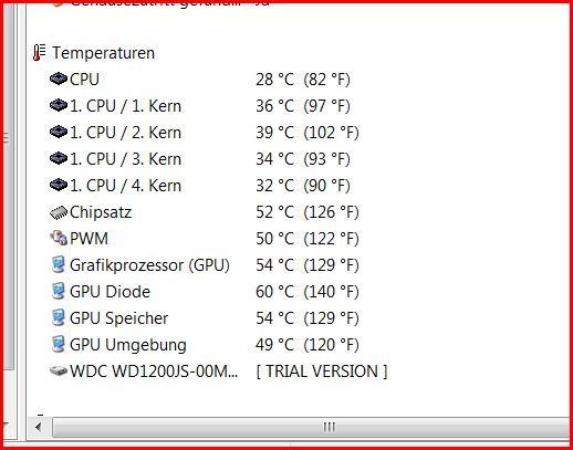

@BulliT,
Gratuliere, was für Temps haste mit dem IFX?
rolle1112
Thx,:bigok: bin noch am case modden deswegen läuft die kiste quasi nackt ohne seiten teile^^
Das ist @ idle,und nach 8 std Prime wahrens 68° cpu und 54° die NB
