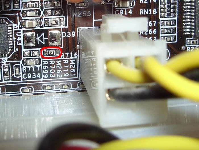

Ich habe gerade im Internet gelesen das folgender Widerstand in den ersten Revisionen falsch ist....
Soweit ich gehört habe wird dieser Widerstand in der folgenden Revisionen garnicht mehr verwendet sondern überhauptkeiner mehr. Kann mir jemand sagen ob ich diesen Widerstand einfach ablöten kann? oder ob das board danach nicht mehr läuft? hat vllt jemand ein pic von der neuen Revision? Hat jemand damit schon erfahren gemacht

In irgendeinem Sammelthread hab ich mal gelesen das man den einfach ablöten kann.
Bin mir aber nicht mehr so sicher.
Jo, kann man einfach so ablöten.

hi hardwarehorst ich hab den wiederstand mit ner spitzzange durchtrennt geht ganz einfach wenn er abgelötet oder durchtrennt ist wird deine cpu spannung richtig angezeigt da er ja mit dem wiederstand bei 1,4v glaub nur ca.1,3v ausliest und ohne ca.1,45v diese spannung hatte ich auch auf dem abit av8 bei eingestellten 1,4v angezeigt bekommen da ja normalerweise alle boards ein bischen übervolten. aber wundere dich nicht wenn du per software und nicht im bios ausliest da per software wieder weniger spannung angezeigt wird.habe gelesen das man sich nach der spannungsangabe im bios richten soll (dfi forum).
kurz um wenn du mit wiederstand zb. 1,6v einstellst und das auch angezeigt bekommst hast du tatsächlich schon min. 1,7v auf der cpu
würde auch erklären warum mein prozzi auf dem dfi bei gleichen taktraten mit weniger angzeigter spannung als auf dem abit av8 lief !!!
mfg Patty

Ich glaub ich werd den Widerstand gleich mit durchtrennen, wenn ich meinen entkoppelten Festplattenkäfig einbau. Hört sich ja easy an mit der Zange.
is easy einfach die spitze der zange dran ein bischen aber wirklich nur ein bischen drücken und dabei hin und her drehen "VORSICHTIG" und nicht vergessen vorher das netzteil vom netz zu nehmen !!! und gucken das zwischen den lötpunkten der weisse strich zu sehen ist bei mir ist da jedenfalls einer

ja mann kann die wiederstand ablöten und ja es ist so einfach und ja die vcore untervoltet dann nicht mehr so stark

achja habe ebenfalls den widerstand rausgenommen ;) mit einer Nagelschehre ;) funzt...
