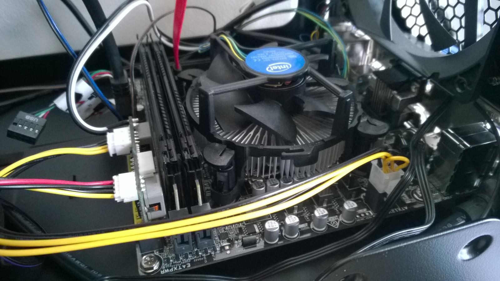

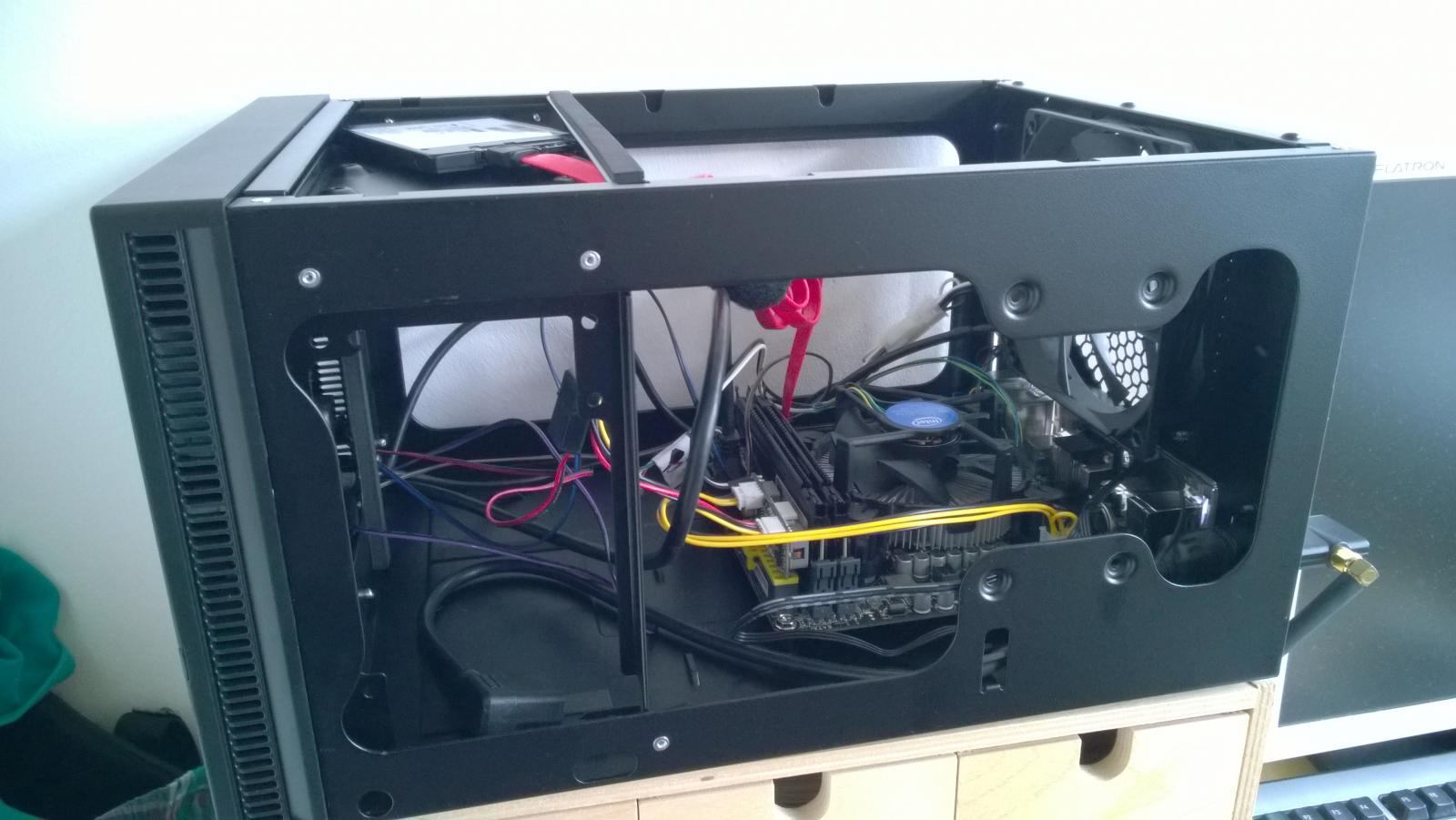

Aktuell:
- Antec ISK600 Mini-ITX PC-Gehäuse
- Asus H110I Plus D3
- Intel I7-6700T 35 Watt TDP
- 2 x 4 GB G.Skill DDR 1600 RAM 1.35 V
- PicoPSU 150 XT
- Leicke 120 Watt
- Sandisk SSD Plus
- USB/WLAN-Adapter RT73
- PS2 Maus, USB Tastatur, VGA Monitor
- Debian 8.3, in Powertop alles aktiviert
= 28 Watt Idle
Geplante Änderungen:
- 1 x 8 GB anstelle von 2x4 GB
- USB/WLAN ersetzen mit LAN Kabel
- PS2 Maus, USB Tastatur, Monitor weg
= Ziel wären dann 24 Watt Idle, hoffe das klappt :)
Wenn's nicht klappt stell ich einen Sonnenkollektor auf den Mini PC, um das letzte Watt reinzuholen ;-)
Hat jemand noch einen Tipp?
