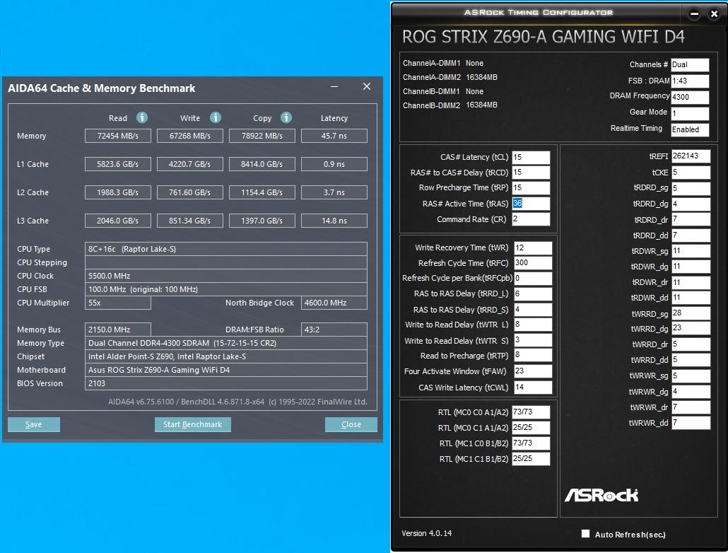

Also tCCD_L(DRAM CAS to CAS Delay) muss gleich tRDRD_sg sein.Lässt du das auf Auto ist es wahrscheinlich auf 7 und dann kriegst du keine 6 bei tRDRD_sg zu laufen.
Hier nochmal die entspanntere Variante, am Anfang würde ich tWRRD_dr auf 6 erstmal lassen, das sollten die meisten Speicher schaffen.
Ich würde auch die VDimm nicht über 1,6V fahren, die MC(Memory Controller) Voltage kann ich ja ne mehr einstellen, die ist gleich der VDimm.
Sprich 1,8-2V B-DIE Bench Spannung einstellen.....wenn das noch genauso aufgebaut ist wie bei der IO Spannung,

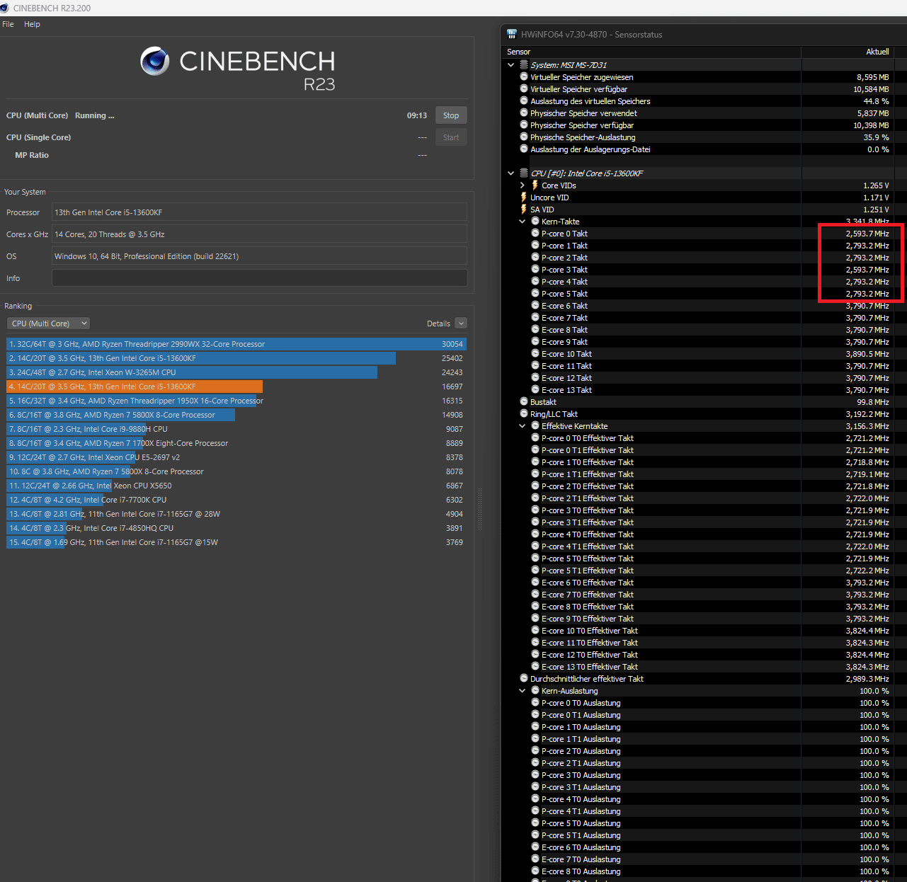

Ich habe mir jetzt mal die Taktraten angeschaut bei PL 125W. Ich bin ehrlich gesagt einbisschen überrascht, aber die Limitierung scheint bei Volllast nur auf Kosten der P-Cores zu gehen. Gerade mal um die 2700 Mhz, schaut selbst. Bei 65W Begrenzung sind wir dann im Pentium III Taktratenbereich. :unsure:
Schalte ich die ECores aus gibt es um die 4800Mhz bei PL 125W.

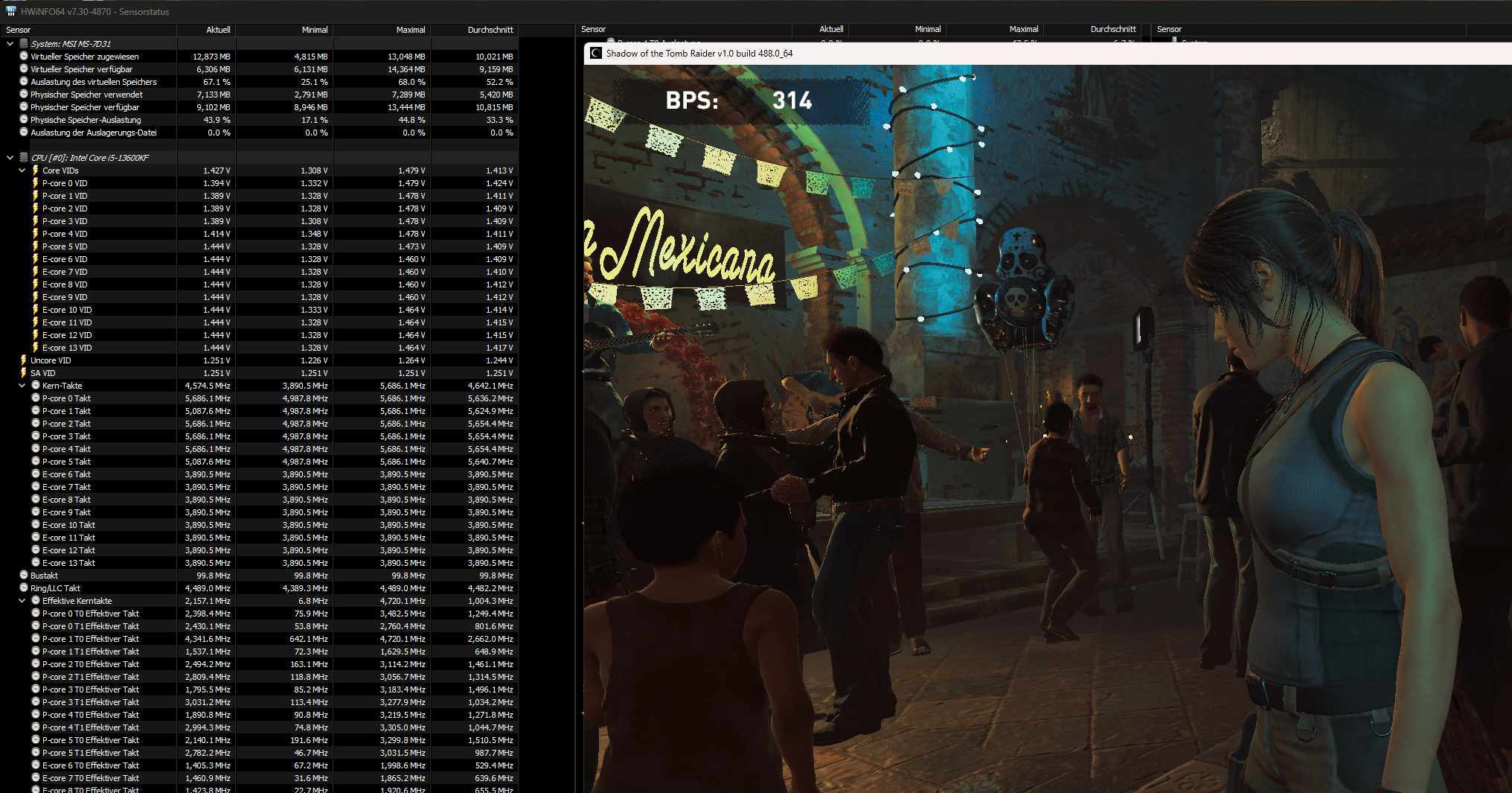

Update: Im Spiel, also bei Teillast, liegt ordentlich Takt an.
Kann das mal jemand mal nachstellen, CB23 SC bei 125W? Oder verstehe ich was falsch und das ist alles in Ordnung? Spezifikation des 13600K 3,5 Ghz bis 5,1 Ghz 125/181W, daher frage ich.

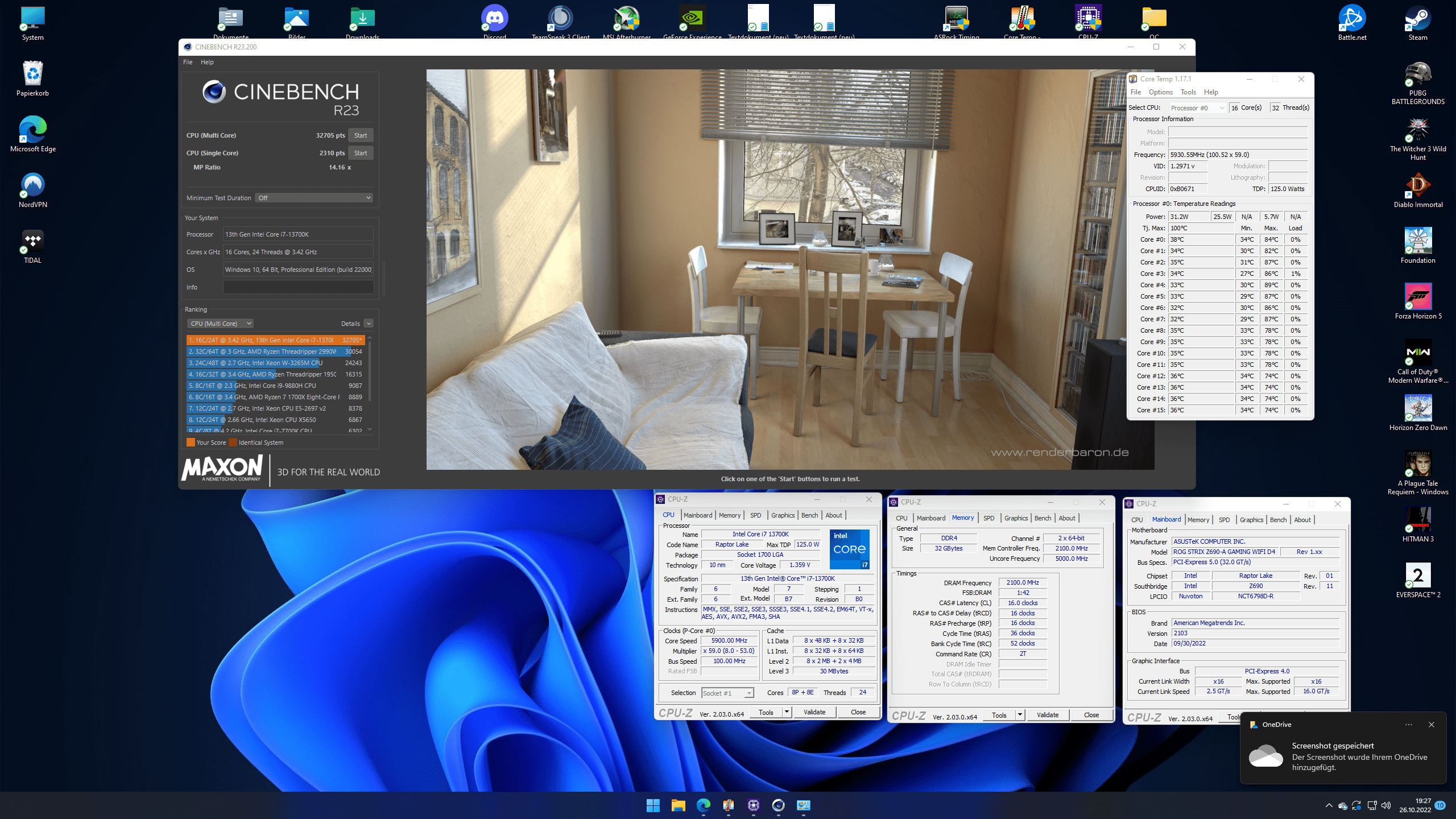

Geht auch ein 13700K @ 6 P-Cores @ 5GHz und 8 E-Cores @ 3.8GHz mit PL1/PL2 @100W ?
Takt liegt bei 4,4-4,5GHz P-Core und 3,5-3,6GHz E-Core
Super Danke. Ja CPU sollte egal sein. Das ist ja n Ding. Dann kann bei mir ja was nicht stimmen? :unsure: Deine Punktzahl ist auch viel höher, sollte ja annähernd die gleiche sein bei 6P/8E.
Da ist aber keine manuelle Anpassung drin, oder? Alles Default nur PL1/PL2 auf 125W? (oder 100W und Speicher evtl. auf XMP.)
P-Cores sind auf 5GHz festgelegt und E-Cores auf 3,8GHz, 2 P-Cores deaktiviert, Speicher ist manuell auf 4000 C16 Gear1, XMP aus, Vcore=Auto, PL1 und PL2 auf 100W gesetzt.
Ah ok, versuche ich mal, ob ich es so rum ändern kann, Danke.
Könntest du das evtl. wiederholen, alles auf default nur PL1 und PL2 125W eintragen? :-) Interessiert mich brennend, da so bei 65W PL gerade mal 1800 Mhz anliegen.

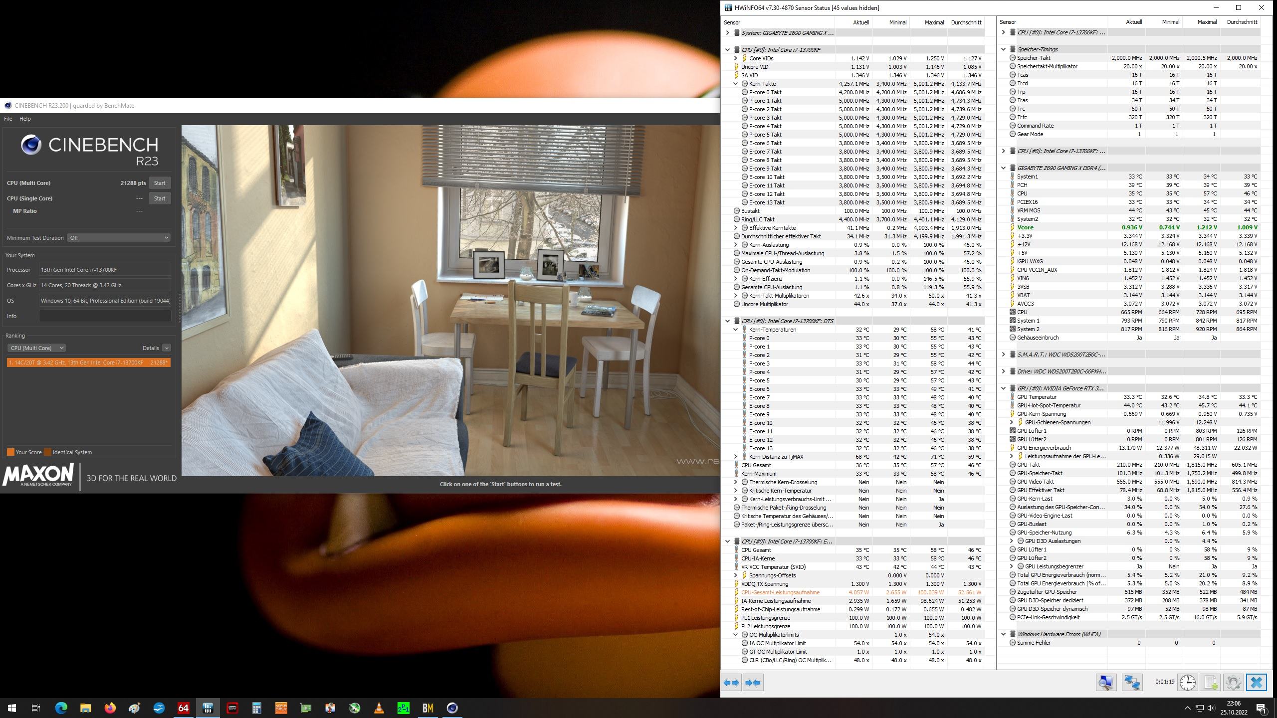

So: 6x P-Core @ 5,1GHz / 8x E-Core @ 3,9GHz PL1 u. PL2 @ 125W
P-Cores takten zwischen 4,7-4,8GHz und die E-Cores gehen auf 3,8GHz im CB23 Multi.
Alles klar, vielen Dank. Das musss dann ein Bug sein oder es hängt mit der Kühlung zusammen, obwohl ich jetzt auch eine Wasserkühlung drauf habe und die Temperaturen im moderaten Bereich bei 125 W liegen. Werde weiter testen, um den "Fehler" einzugrenzen.
Puh, kurz nach dem Kaltstart nun doch 4xxx Mhz wie bei "BLD", dann nach einiger Zeit wieder 2xxx Mhz, Temperaturen um die 70°C, also nicht dramatisch. Interessant, die Vid und die Vcore ändern sich dann von 1,1x auf 1,2x V, der Takt geht aber ja runter. Völlig unlogisch.
E-Core Multi im Bios auf 30 verringert, dann geht wieder 4xxx Mhz mit Vid von 1,1x V.
Dann wieder ECores auf default, also 3900 Mhz, PCore Takt wieder 2xxx Mhz mit Vid 1,2x V.
Doch Temperatur Phänomen? "BLD" hat ja nur um die 60°C max. Update: Kein Temperatur Problem, hab den gleichen Mist bei PL 65W und 53°C und einem PTakt von 1390 Mhz :stupid:
Problem also nicht behoben, Bios ist das neueste drauf. Ansonsten werden die ECores beschnitten oder das Teil läuft Allcore. P-Cores sind mir wichtiger. :giggle:

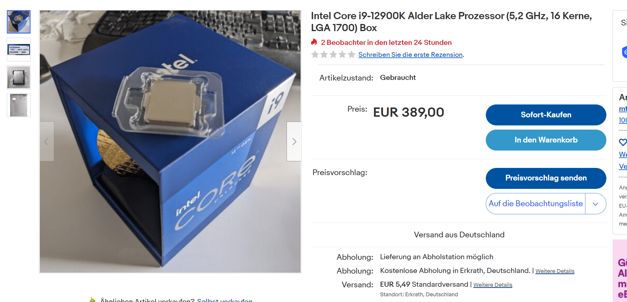

Jo der 12900K wird hart verscherbelt... sogar mit Preisvorschlag... Zur Not halt auch für 350€?
Haben wohl manche nen Upgrade gemacht und waren dabei aufs Geld angewiesen und müssen jetzt um jeden Preis die CPU raushauen.
Lässt den 12900K ja echt schlecht/alt aussehen... :cry:

Mehr ist der tbh auch nicht mehr Wert. Der 13700k ist in allen belangen besser und dürfte sehr bald unter 500€ droppen. Der KF ist jetzt schon bei 470€
Da erscheint der Preisdump für eine 1 Jahr alte CPU dann garnicht mehr so krass.
Viele wollen jetzt mit ihrem "Pretested" noch deutlich >400€ abreifen aber selbst damit haben die 12er keine Chance.
Man sollte da auch realistisch sein.
