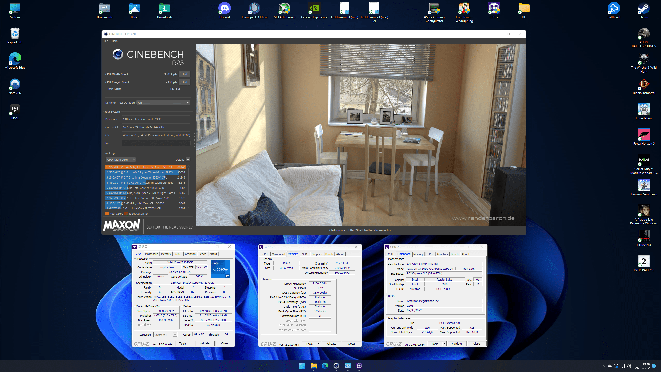

Meine Eintrittskarte in den 6.0 Club i guess

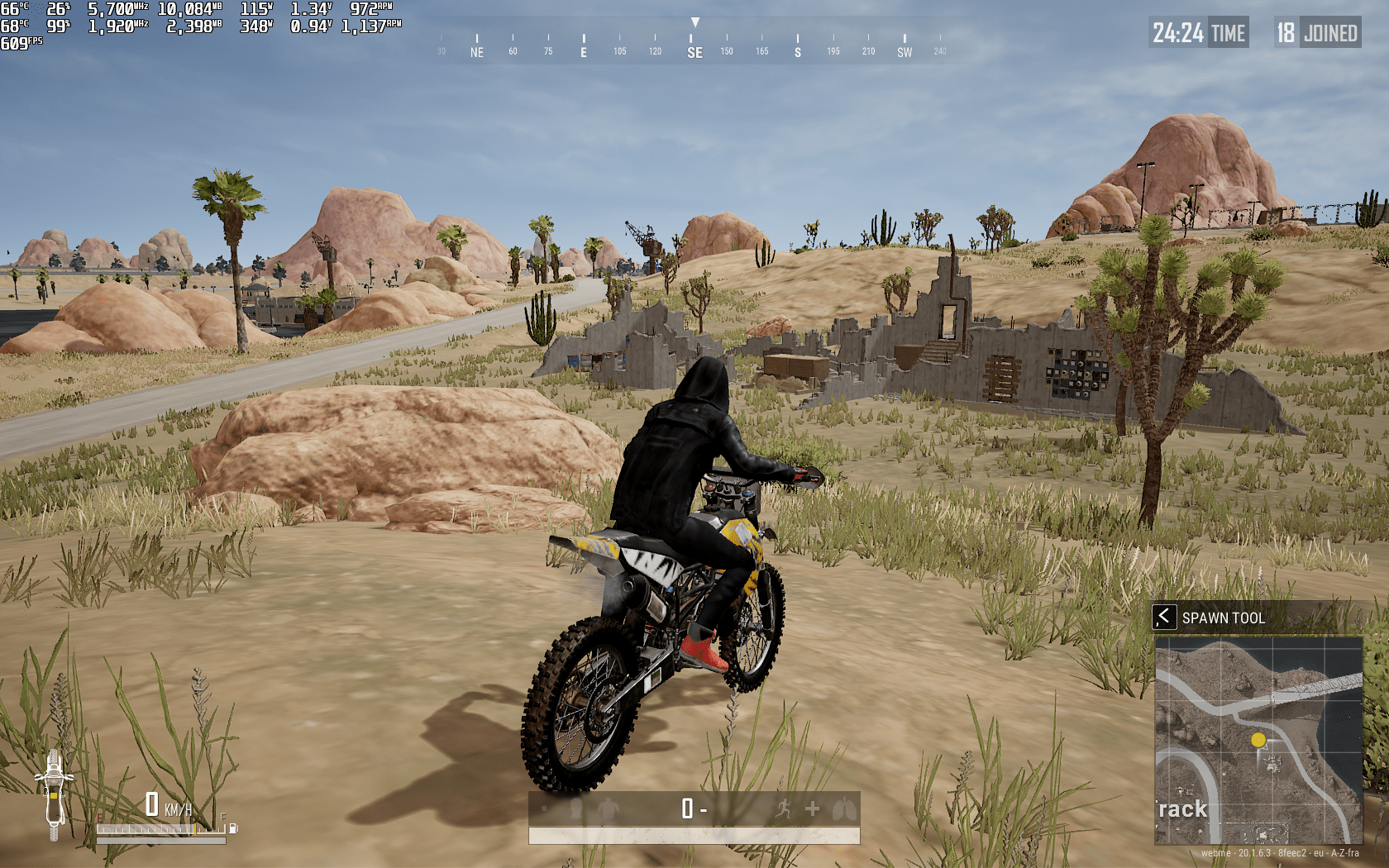

Nachteil ist, jetzt zirpt die 3090 FE auf ein Mal wieder (weil so viele FPS), FE Lüfter drehen höher und die Karte ist bei 1680x1000 low Settings jetzt (je nach Szene) im Limit :ROFLMAO: :ROFLMAO: :ROFLMAO:

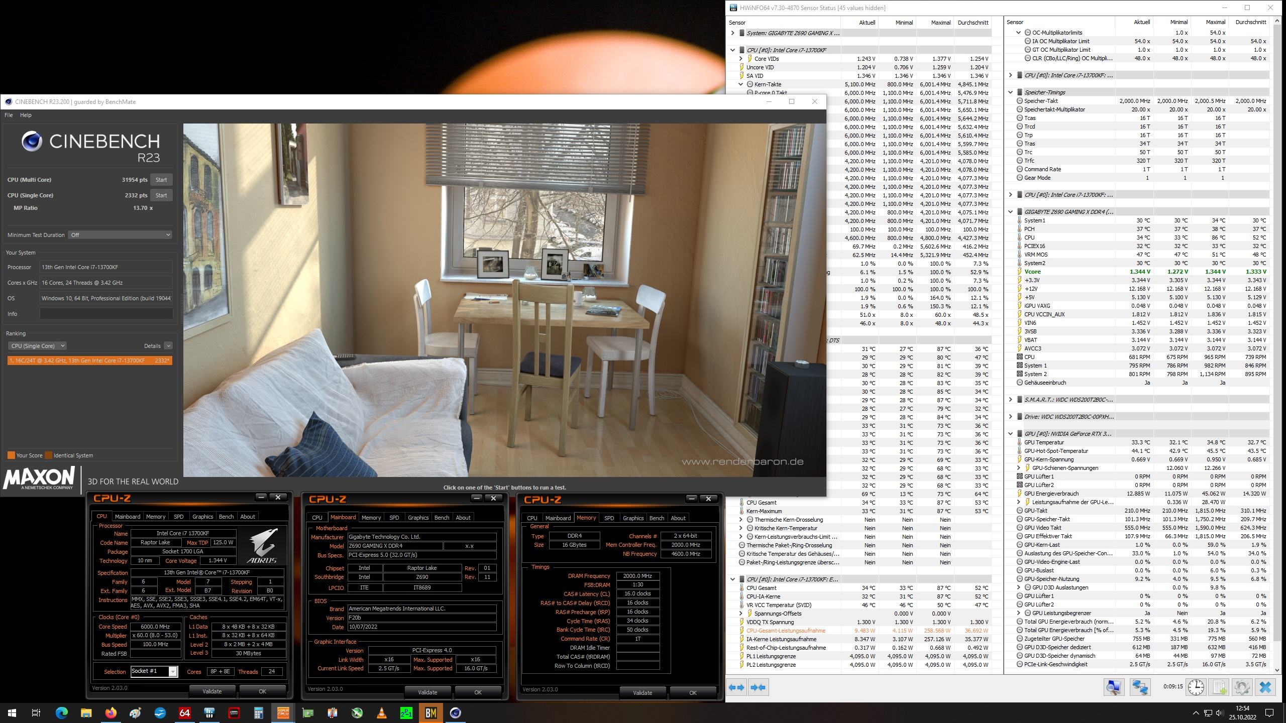

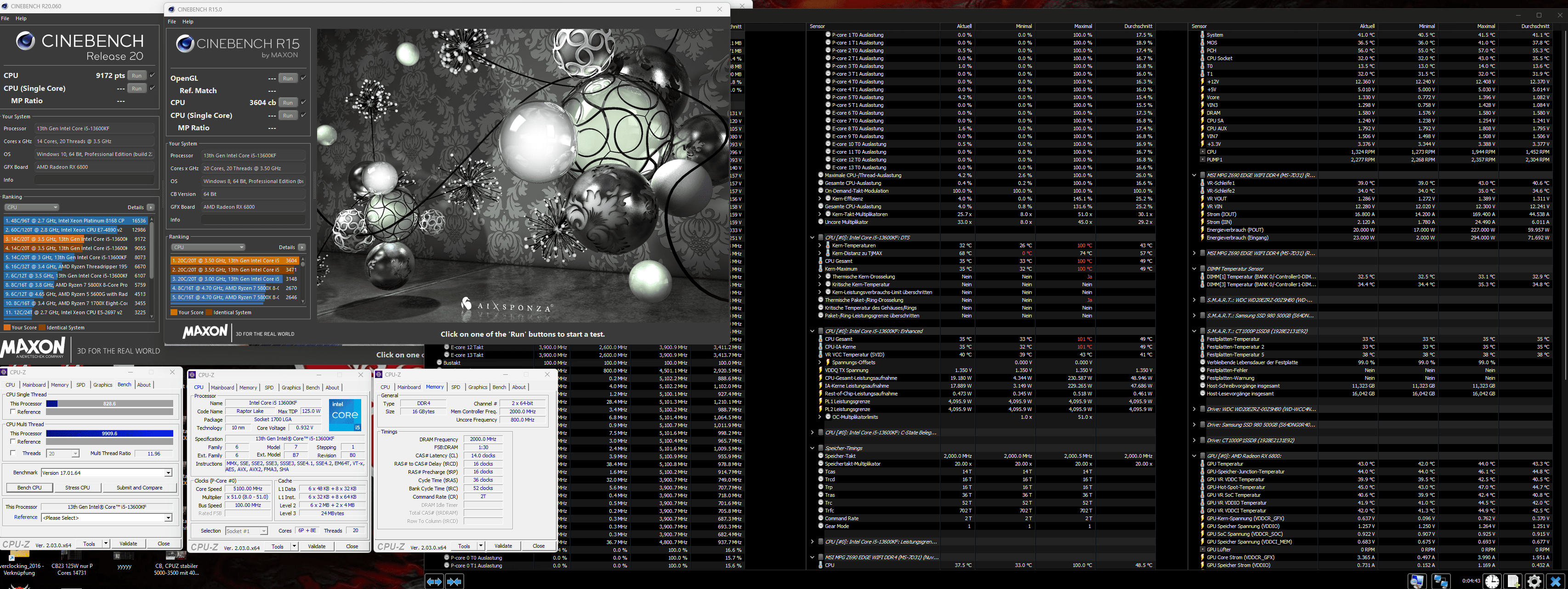

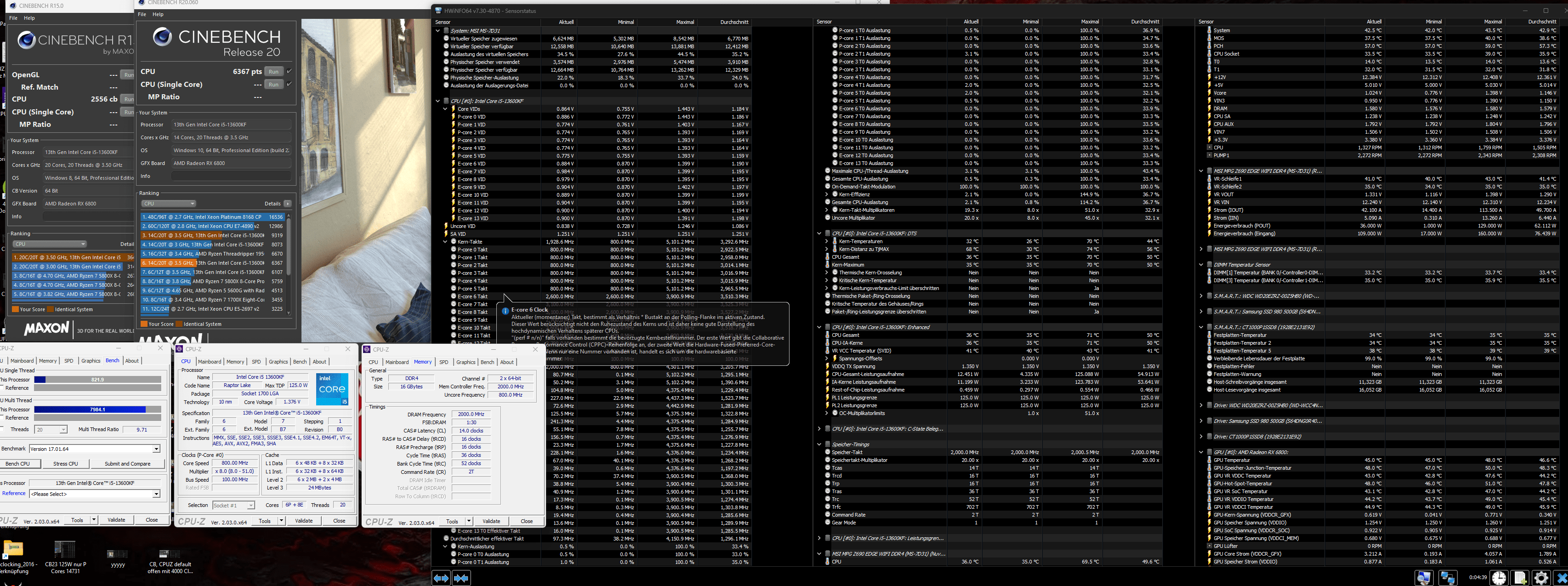

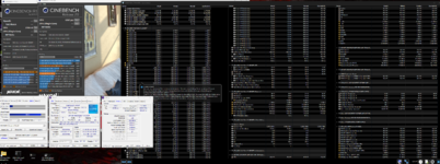

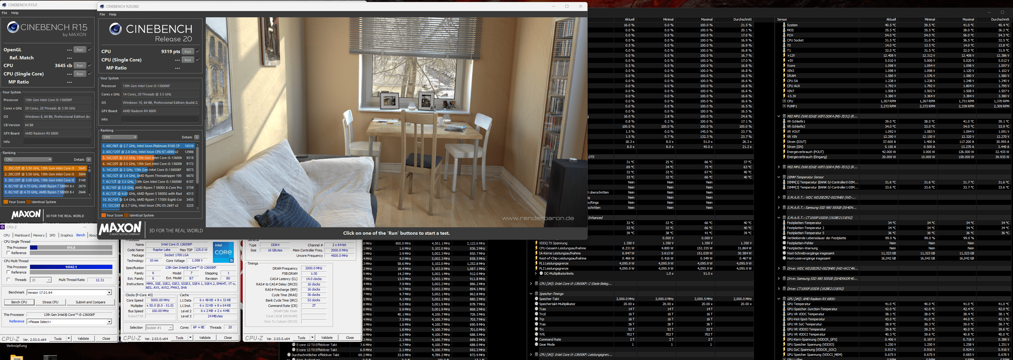

Ich hab mal einen Vergleich gefahren, Default gegen Takt,Spannung fix/UV oder PL Reduzierung. Wobei die PL Reduzierung bei mir ja mit viel zu hohen Takteinbrüchen verbugt zu sein scheint.
Die UV Einstellungen entsprechen der "Default, offen" Leistung. Wahnsinn was da an Watt reduziert werden kann. 35% weniger Watt ohne Leistungsverlust, obwohl ich nicht mal eine gut zu übertaktende CPU erwischt habe.
Update: Habe nochmal 2 Ultra UV Einstellungen da zugepackt für Stromsparer. Selbst da passt die Leistung noch. :-)
