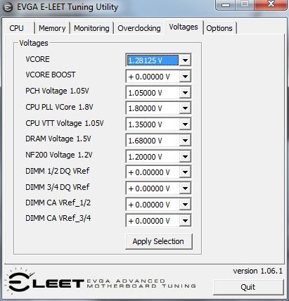

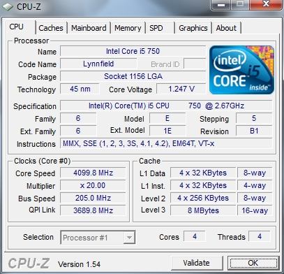

@ Boxxxer64
zeig mir mal bitte ein CPU-Z Screen von deinem i5er und E-Leet mit den Voltage bitte.

@ Boxxxer64
Bitteschön.

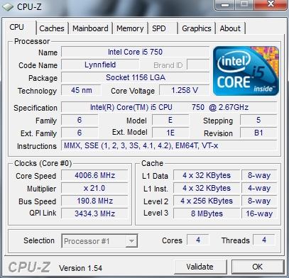

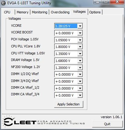

Hier nochmal mit Turbo Mode und C1 und Speed Stepp
