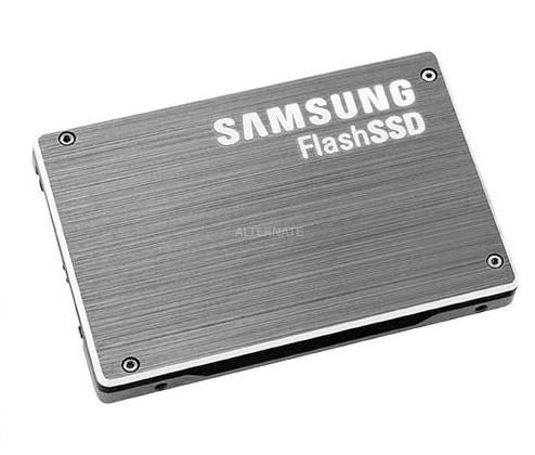

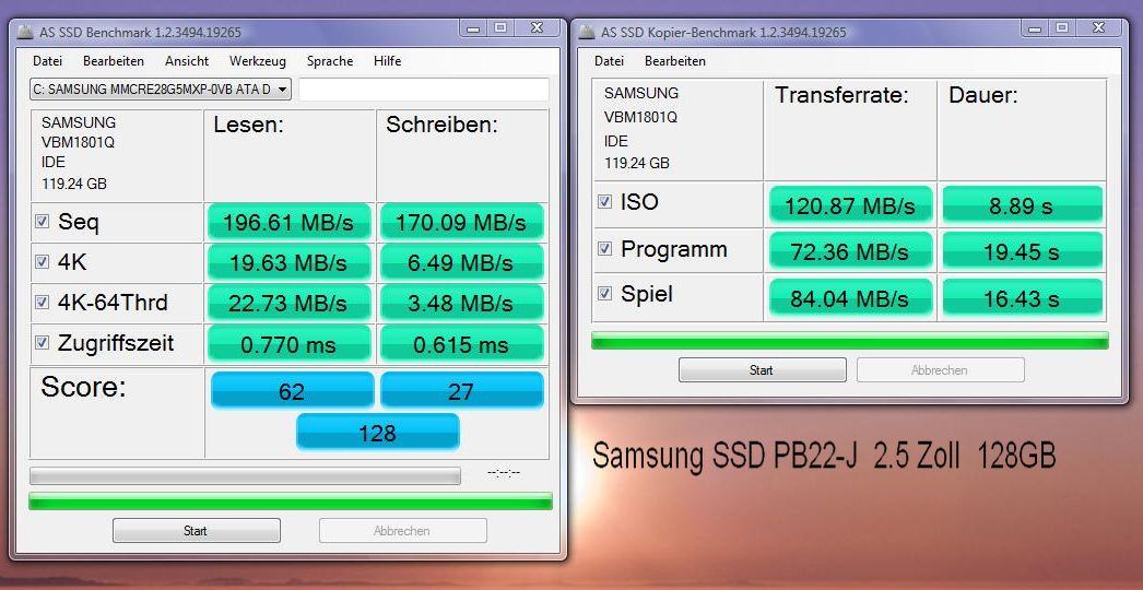

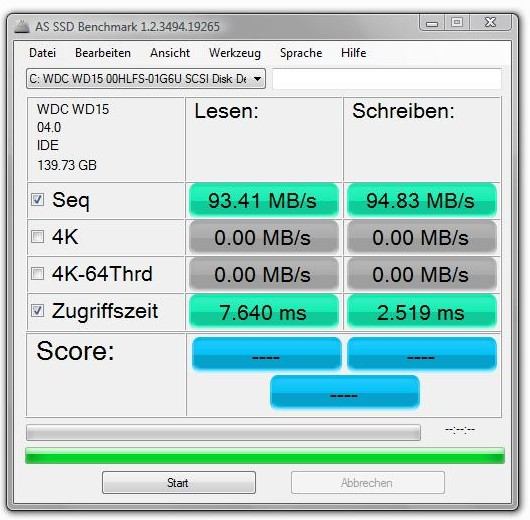

Sagte jo das ich ne SSD zulegen werde ich habe mir die Samsung mit 128 GB gekauft und staunte ned schlecht wie flüssig plötzlich Vista läuft, ich habe mir die zugelegt auf das kommende Win 7 das noch besser die SSDs unterstützen wird. ;)
Screen Samsung SSD: ScreenShot001.jpg
Velocity zum Vergleich:bech.jpg
Samsung SSD 128 GB Bechmark:as.jpg
Die Preise für SSDs ist im Moment ansprechbar so das sich ein umstieg doch lohnen könnte, besser jetzt als nie, bin zufrieden mit der Platte.
Klar gibts noch schnellere die kosten aber auch schnelles Geld, hier stimmt doch das Preis-Leistungs Packet und man kann sich auf Win 7 freuen das bald kommt, hatte keine probs mit installation oder im Betrieb. :)

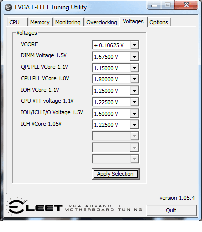

Ich hab mich jetzt nochmal an 19x201 gemacht und es über E-Leet auch Linx-Stable bekommen.
attachment.php
Da ich diese Einstellung aber 24/7 fahren möchte, hab ich das ganze nun manuell im Bios eingestellt.
Im E-Leet stehen nun auch die gleichen Werte wie vorher drin.
Wenn ich nun LinX starte, friert der Rechner entweder ein oder startet direkt neu (während des ersten Durchlaufs).
Dann hab ich die Einstellungen rückgängig gemacht und wieder über E-Leet übertaktet--->Linx läuft ohne Probleme.
Kennt hierfür jemand die Ursache?
Bei Bench-Einstellungen würds mich nicht stören, aber bei 24/7 sollts halt übers Bios direkt gehen.
Meine 20x185.5 sind auch übers Bios eingestellt noch Linx-Stable.

Das is mal interessant Tom, ich war noch nie ein Freund von dem Eleet.... eventuell wenn man im Eleet einstellt das er mehr übervoltet als im Bios ???? Das is jetzt sehr weit hergeholt.... gib mir ein wenig Zeit ich werd mich mal schlau machen... :wink:

Bei den 19x200 (3,8 GHz) über e-Leet muss aber ohnehin der Wurm drin gewesen sein. Linx lief zwar, die angezeigte Leistung in Gflop war aber schlechter als mit 20x185 (3,7 GHz).
Ich hab dann heute was anderes ausprobiert (alles übers Bios).
20x160 eingestellt und dafür den RAM-Multi hoch auf 10:2.
Linx endete damit entweder im Freez oder im Reboot. Je nach VTT waren die CPU-Kerne beim Freeze entweder noch gar nicht (VTT eher klein) oder gerade im Moment des Freezes voll ausgelastet (VTT-Erhöhung bei ca. +300 mV).
Ich würds jetzt momentan auf den RAM oder den IMC eingrenzen.
Neuer Versuch:
20x190,5 (RAM-Teiler wieder auf 8:2) und VTT auf +325 mV eingestellt---> linx mit einer RAM-Nutzung von 1024 MB lief ohne Probleme 20 mal durch
mit 4 GByte läufts momentan noch. Die angezeigten Gflops liegen jetzt auch höher als bei 3,7 GHz.
Bisher hatte ich die VTT so gut wie nie so stark erhöht, auch wenn die Fehler bei mir zum Teil darauf hin deuteten.
Erst mit meinem neuen Multimeter hab ich mich getraut, mehr Spannung als bisher drauf zu geben:
1,7 V beim RAM eingestellt: 1,65-1,68 liegen an (je nach Last-Zustand)
VTT auf 1,4 V eingestellt: 1,33-1,34 V liegen an
Das Board untervoltet also doch recht stark.
Bisher stand der RAM immer auf 1,65 V und hatte somit nur 1,63 V.
Von den Monitoring-Anzeigen im E-Leet will ich gar nicht sprechen.
