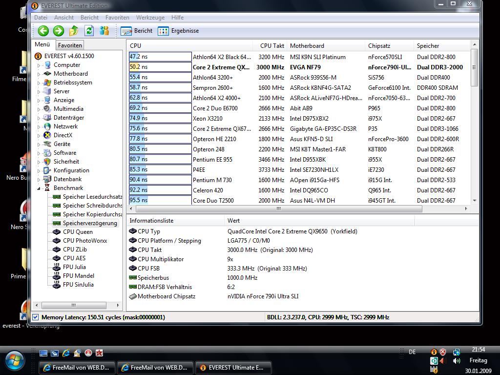

Dir sollte doch eigentlich klar sein warum P1+P2 deinen Lüfter fordern.
Wie sehen denn die Benchmark-Werte in everest aus mit und ohne P1+P2??
Mit hat man natürlich bessere Werte, was überhaupt DDR3 noch über DDR2 hebt (hängt natürlich auch mit dem FSB und dem Gesamttakt zusammen).
Und bessere Werte = höhere Leistung = evtl. höherer Engergiebedarf = höhere Temperatur! Oder? ;)
Deswegen musst du auch den Lüfter aufdrehen, ist ja dann logisch ;)
Du musst natürlich auch beachten, dass wenn der NB-Lüfter am Board hängt und automatisch reguliert wird, er bei höherer Belastung auch mal höher als 60 geschraubt wird!
Lässt du ihn Idle und unter Last mit 3500 konstant laufen, kann es dir natürlich passieren, dass es bei gering angestiegener Raum-Temp und Last nen blauen gibt.. hattest ja gewissermassen schon ;)
NUR!
Wie erklärst du dir (ich hoffe grad ich habs richtig gelesen am Anfang), dass du mit normalem NB-Lüfter-Speed und angehobener RAM-Spannung, auch zum Erfolg kommst? Was passiert dann da?

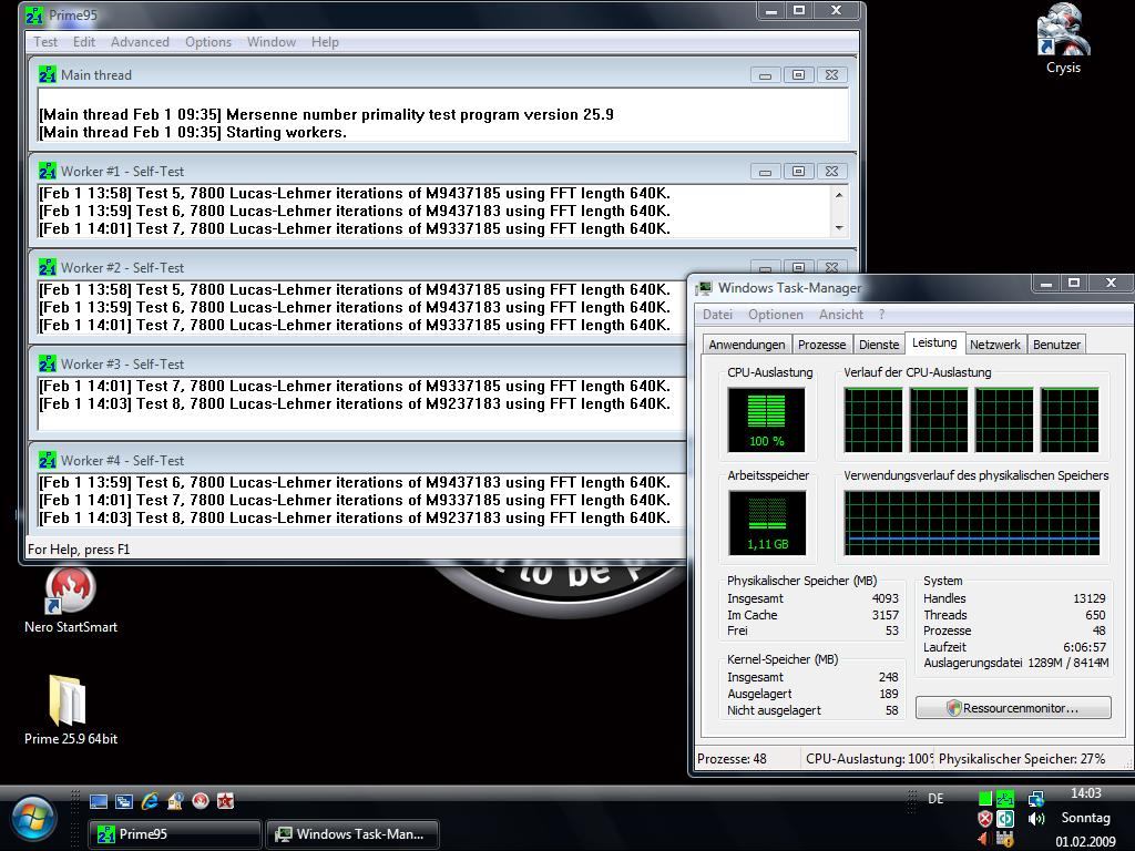

bin gerade mit 1,45volt am primen,lüfter natürlich komplett runter.
aber gerade das sollte doch noch eher abrechen,da kommt doch noch mehr hitze zu stande,

prime läuft nun seit genau 12uhr und eigentlich müßte er jeden moment abbrechen,da ich den chipsatzlüfter mal komplett runter gedreht habe,provoziere ihn ein wenig,aber noch läufts.
mit 1,40volt glaube ich wäre er schon abgeschmiert,aber warum läuft er jetzt schon länger als sonst,der chipsatz sollte doch noch heißer werden:confused:

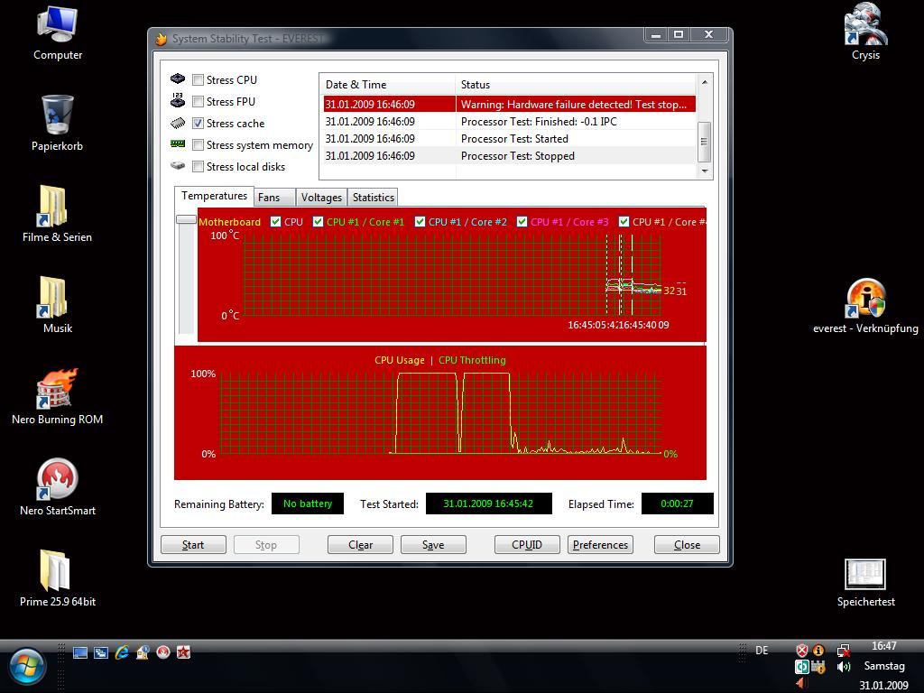

also,

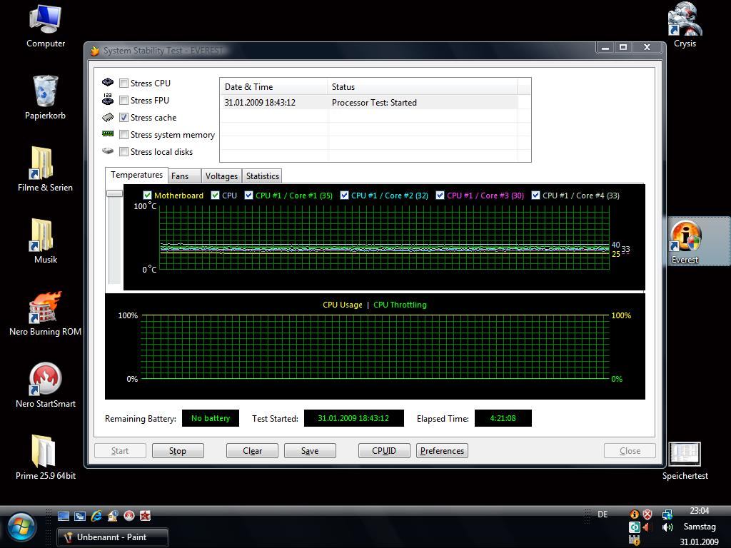

prime läuft nun über ne halbe stunde,ja das muß man verstehen.
muß dann wohl eher zum cachetest unter everest greifen,da dieser viel viel schneller abricht und da möchte ich allen oc was zu sagen.
wenn alle prime instanzen durchlaufen,so heißt dies nicht das es 100% stabil ist,denn das hatte ich auch prime absolut kein thema,aber beim cachetest da waren schon 4000rpm nötig.
soll heißen er reizt viel viel extremer aus (man merkt es daran das ein arbeiten so gut wie unmöglich ist,beim pimen hingegen kann man weiterhin noch alles machen.) und werde diesen nun mal nehmen.
aber vorher nochmal schauen warum ich nicht mit 1900mhz booten kann.
so,prime selber abgebrochen und es lief ohne irgendwelche probleme 40minuten

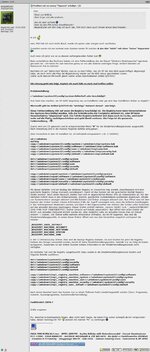

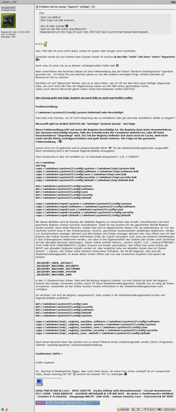

XP zerschossen (System32!) Hier Tipperei-Reparatur wie folgt:

Ps.: Tipperei & oder meine Software funzt aber "NUR" Wenn Du (ihr) über wenigstens "EINEN" funktionsfähigen Wiederherstellungspunkt auf C:\System verfügt, der im normalerweise nicht zugänglichen :fresse: Ordner: System Volume Information steckt, auf den wir sodann zugreifen müssen!!!
(see attached files)

also,schaut auf die 2 screenshoots,das erste ist mit aktiviertem spectrums,abbruch nach wenigen sekunden.
zweiter screenshoot mit deaktivierten spectrums.

du hast recht,ich muß langsam mal was oc,denn schau mal bitte auf den zweiten screen,da wo der cachetest läuft.
das sind lasttemps nach weit über 4stunden (mit heizung und geschlossenem fenster) und die kerne kommen gerade mal minimal über 30grad und im idle eh drunter.

hab noch einen screen vom speicherverzögerungs test eingefügt und finde für standard cpu/ram,ist das ergebniss schon nicht schlecht,oder???
wie hoch sollten im schnitt sie temps für spp und mcp sein???:confused:

sagte doch es lag defenitiv an den spectrums,prime immer noch und danach penne ich wieder.
war ne lange nacht,nur am testen und so aber es hat sich doch gelohnt und die temps sind derzeit unter last spp 57-58 mcp 60-61 und gleich wenn ich so in 2 stunden endgültig aufstehe so wird dieser test immer noch laufen,
gruß sly

so nun hab ich natürlich weiter geprimt und es lag defenitiv an den spectrums,man man man.
was eine sucherei nach der fehlerquelle.:kotz:
aber es ist vollbracht,schaut auf dem screenshoot und nochmal was sind die maximalen temps für spp und mcp???
aber das es an den spectrums lag hätte ich im traum nicht gedacht,naja nu bin ich aber happy,den eben nochmal die spectrums rein,direkt abbruch.
nur ohne spectrums läuft alles top,hab nun trotzdem den lüfter auf minimale 3500rpm gestellt(auch wenns kein temp prob war,aber die 3500rpm sind gut zu ertragen),das dies absolut nicht störend ist.

hey,ja aber mein sys. ist doch zerschossen und muß es reparieren,aber danach ist doch der bootmanager weg,wie kann ich dann noch vista starten?
aber egal heut,hau mich hin war wieder stressig die fehlerquelle zu finden die eigentlich seit eh und je die gleiche war,aber nun habe ich sie endlich gefunden,:banana:
gruß sly
über die bootoption vom bios!!! wenn du escape drückst, dann hast du die auswahl möglichkeit, von welchem medium du starten möchtest. so ist es bei meinem board. weiss net obs beim 790 anders ist.
jetz wollt ich gerade schnell ne reparatur machen,bevor ich mich hinlege aber selbst diese endet mit einem bluescreen,egal dann fahre ich ebend die letzten tage mit vista rum ist ja eh nur noch die woche.
