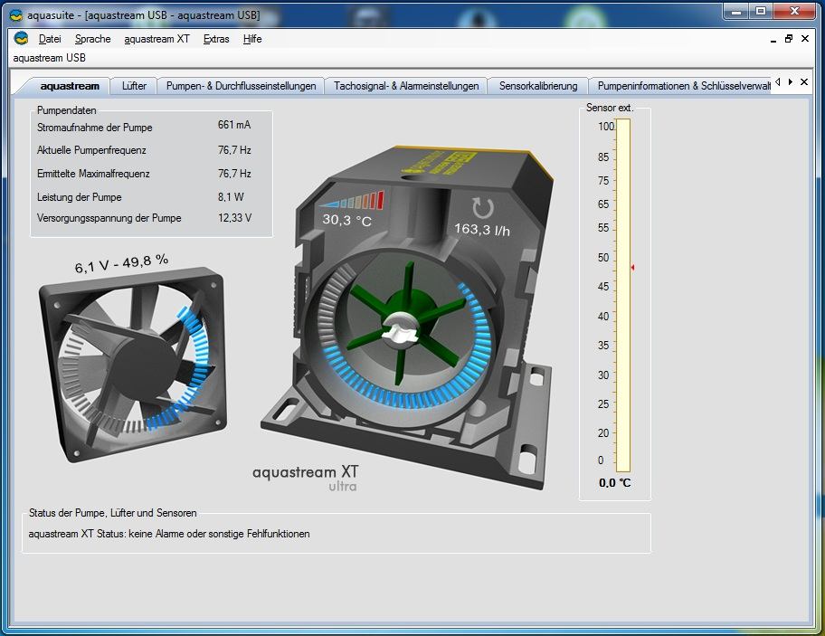

Ich komm mit einem 360er Radiator, CPU-Kühler, 3x 90°Winkeln und zwei Koolance-Schnellkupplungen sowie einem "billigen" Plexi-Filter auf 163l/h bei maximal ermittelter Frequenz von 76Hz.
Gekühlt wird auch nur die CPU zur Zeit.
Dein Durchfluss wird wahrscheinlich etwas tiefer sein, aufgrund des zusätzlichen 1080er Radiators.

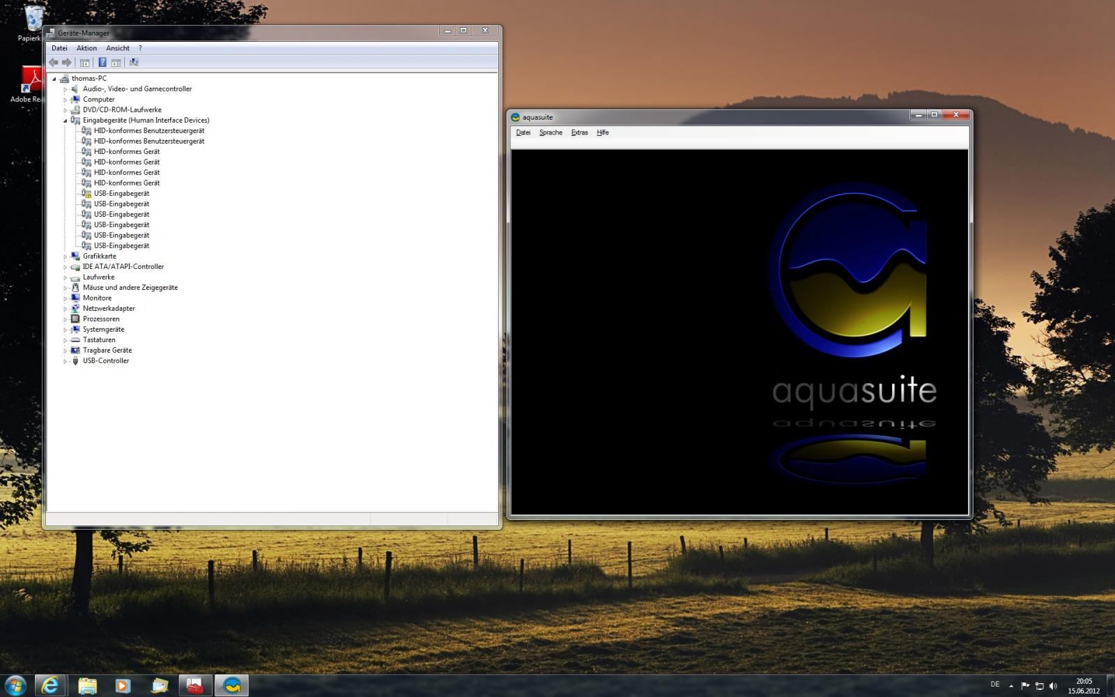

hab auch ein neues Motherboard eingebaut gigabyte GA z77x d3h (und diverse ander kleinigkeiten:-) die aquastram wird bei mir auch nicht mehr erkannt. siehe bild. habe eine Hardreset gemacht, hat nichts geholfen. hat jamand eine idee ?der usb stecker steckt auch richtig herum drinnen.fehler Aquastraem.jpg
Ja, vorher auf nem ga x38 ds5 wurde sie immer erkannt und im aquasuite angezeigt. Ist ne Ultra Version.
---------- Post added at 09:16 ---------- Previous post was at 08:48 ----------
im Gerätemanager ist ein gelbes Ausrufezeichen an dem gerät, das die pumpe sein muss. siehe Bild oben.
Wenn man dieses gerät öffnet(rechtsklick Eigenschaften), steht da, Gerät konnte nicht gestartet werden. (pumpe läuft natürlich)
Das es die Pumpe ist, habe ich durch umstecken herausgefunden (Stecker ist richtig herum eingesteckt).
Beim Umstecken, wenn das gerät erkannt wird und der treiber installiert wird, kommt noch die meldung, das der treiber für das gerät(die pumpe) nicht installiert werden konnte.
hat Jemand ein ähnliches Problem und es gelöst?
Gruß und Danke im vorraus, max
Hallo, das Problem hat sich erledigt.
hab die Chipsatz und die Intel USB 3.0 Treiber nochmal installiert, und schon wurde Sie erkannt, ohne gelbes ausrufezeichen.
auch im Aquasuite ist sie nun sichtbar und kann eingestellt werden.
