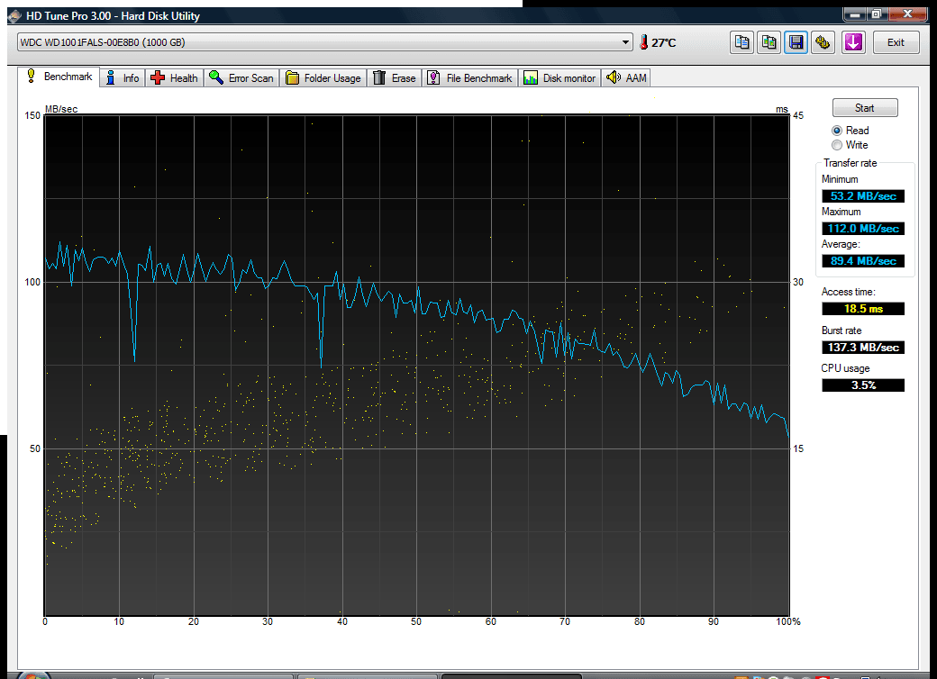

Hier 4 Screenshots zum Vergleich mal mit allen meinen Platten:
Frage dazu: Wie kommen eigentlich diese Einbrüche teilweise zustande? Laut Oberflächenanalyse sind die alle ok.

die einbrüche bei hd-tune kann dir hier eigentlich keiner so "richtig" erklären. aus erfahrung kann man aber sagen, dass es meist bei systemplatten zu diesen einbrüchen kommt...
die werte deiner 00e3a0 sehen top aus:drool:

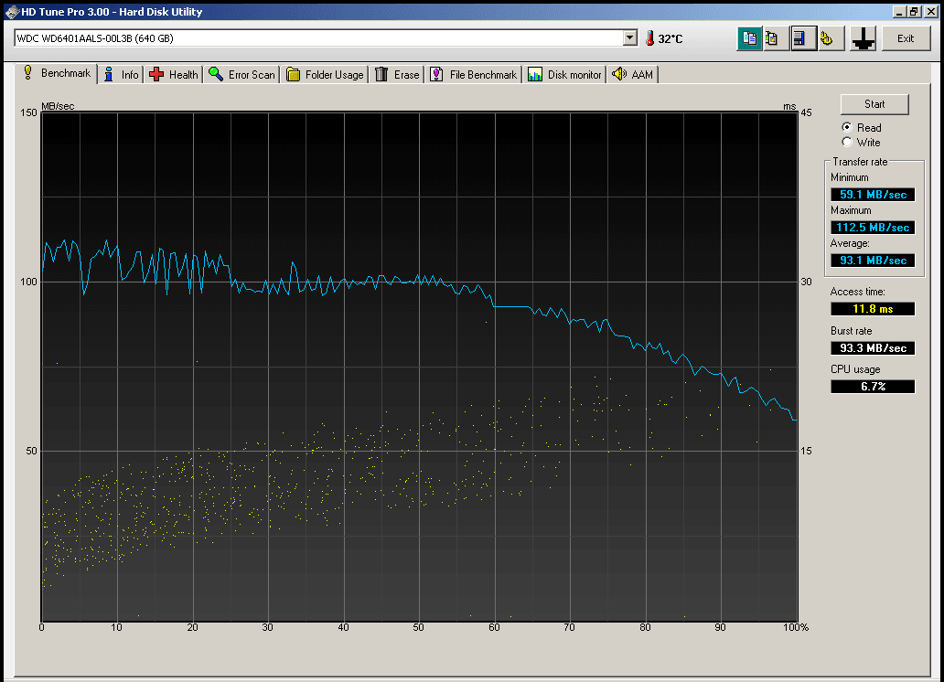

EDIT:
Gibt es hier eigentlich eine 2 Platter 640GB black die Zugriffszeiten von ~11,5ms hat?
Naja 11,8ms ist recht nah dran, ist aber mit aktivem AAM, sollte von daher noch besser werden ohne AAM.
