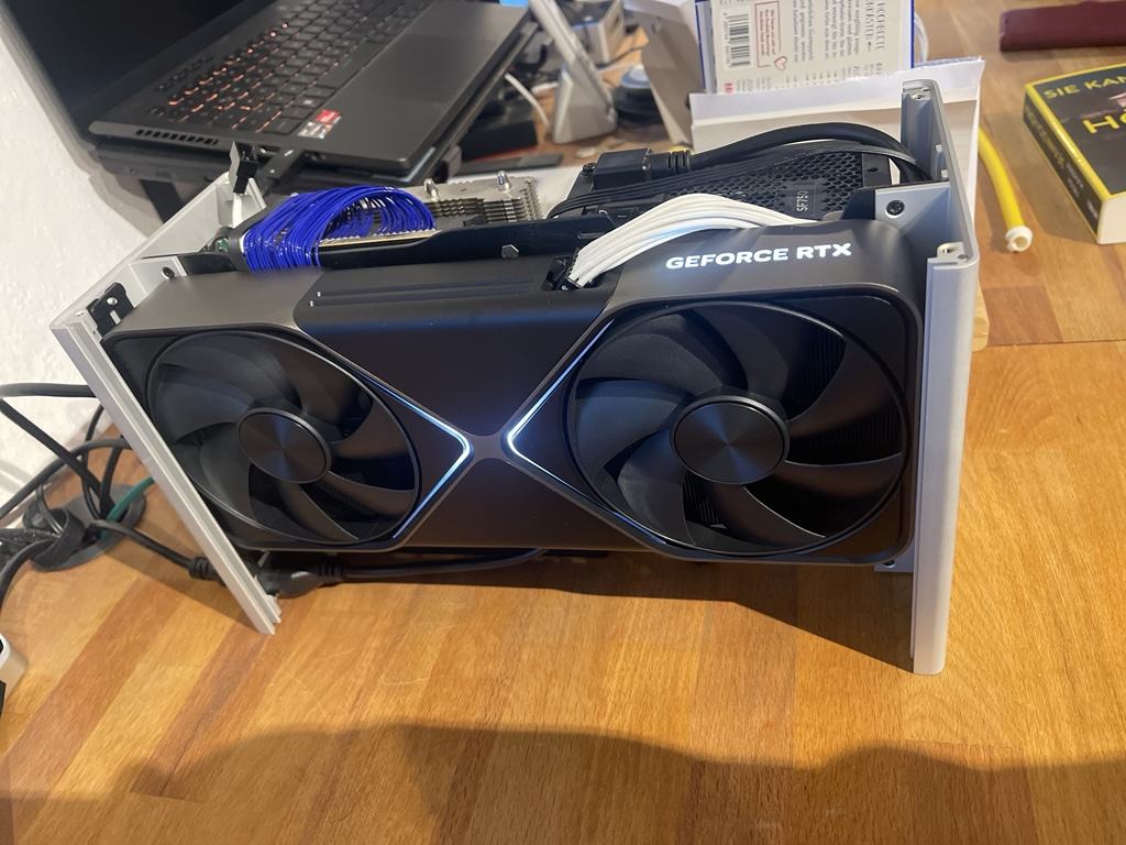

Meine 5080 FE läuft auch einwandfrei, habe sie in einem Louqe Ghost S1 MKIII laufen, da passt nur ne Founders rein, aufgrund des Risers habe ich die Karte ebenfalls nur auf PCIe 4x laufen.
Karte läuft mit ca 60-65°C boostet bis ca. 2900Mhz und ist leiser wie meine 4070Ti Super und das in einem 9,3l Case
