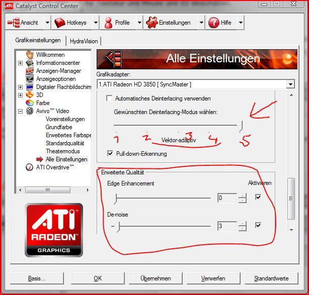

Kannst Du bitte mal nachsehen, ob Du 5 verschiedene de-interlacing Einstellungen hast und ob Du De-noise und Edge-Enhancement einstellen kannst.
Bei mir habe ich nur zwei de-interlacing (weave + BOB) und die anderen Regler sind gesperrt.
Danke und Gruß
efroggy
Ich hab beim 8.4er auch nur zwei de-interlacing Stellungen. Ich verwende nur die interne GPU.
stimmt, beim 8.4er hatte ich auch nur zwei. Bin nach dem 8.6er wieder auf den 8.5er zurück. Dachte ich brauch nur den Display Driver ändern. Aber das will CCC nicht. Sagt dann kein oder ungültiger Treiber und CCC musste ich daraufhin auch auf 8.5 ändern. Jetzt ist nur noch sb Treiber Version 8.6.
Beim Fußballspiel kann man anhand der Spielfeldmarkierungen sehr schön die Qualität des DE-Interlacers prüfen, sofern man alleine guckt.
Schaltet einfach die Aero-Oberfläche aus, dann habt ihr wieder mehr Deinterlacing-Optionen unter Vista (Aero frisst zuviel Ressourcen von der GPU). Bei Verwendung eines Phenom-Prozessors habt ihr bei jeder Auflösung alle 5 Deinterlacing-Optionen zur Verfügung!!! Bei dem normalen Athlon X2 dagegen nicht (wegen der langsameren HT-Anbindung): Bei 720P z.B. nur 4 Optionen, darunter 5, über 720P (bis 1080P) nur noch drei.
Ich verwende 720P als Standardauflösung und kann damit ganz gut leben, im nächsten Jahr wechsel ich aber den Prozessor gegen ein 45nm-Phenom aus (am besten auch mit nur 45 Watt TDP). Mit den Phenom eingebaut hat die 780-GPU dann auch tatsächlich alle Deinterlacing-Optionen einer ausgewachsenen ATI-Karte (inkl. Denoise und andere Effekte).
Bei progressivem Material wie H264-MKV oder Blu-Ray spielt Deinterlacing aber ohnehin keine Rolle, ist also nur für digitales Fernsehen interessant. Und die öffentlich-rechtlichen werden HDTV nur in 720p50 senden (siehe z.B. ORF 1 HD und demnächst Arte HD) - also ist hier auch kein Deinterlacing notwendig.
Danke für den Hinweis!
Das erklärt warum ich auf der Workstation mit der 3850 alle Einstellungen habe. Es erklärt aber nicht warum ich mit der 8.5er Version die Einstellungen bei der 780er GPU und 1080P auch habe. War das wohl ein Bug der 8.5er?
Ich werde es nochmal ohne Aero und mit 720p versuchen.
