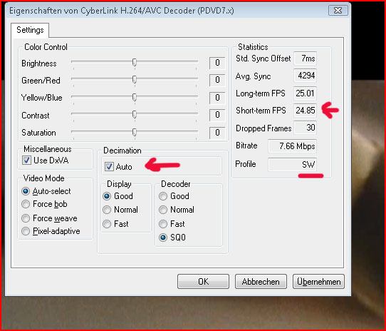

Habe mal etwas experimentiert. Was ich hier angebe bezieht sich auf den dtv-Viewer von DE, der eine abgespekte Version vom DVB-Viewer ist.
Der einzige HD Sender den ich empfange (KD) ist Annixe HD.
Wenn ich im Viewer Menu | Filter den Cyberlink Decoder auswähle (Strg + Klick),
dann bekomme ich das Menu, siehe unten.
Je nach Bitrate rutscht fps bis 12 runter und entsprechend ruckelt das Bild.
Hardwarebeschleunigung ist nicht an, da bei Profile SW steht.
Wenn ich bei Decimation (was immer das sein mag) den Haken (Auto) setze, dann schwankt die Bildrate zwischen 25 und 18 fps und das Ruckeln hat deutlich abgenommen. Dabei sieht man den Punkt unter Decoder zwischen den einzelnen Einstellungen dynamisch hin und her springen. Vor der Umschaltung auf Auto war Display und Decoder auf GOOD gesetzt. Leider bleibt die Einstellung Auto nicht bestehen.
Also wenn ich wüsste wie ich die Hardwarebeschleunigung aktiviere, könnte ich mir vorstellen, dass es nur besser werden kann.
Wenn ich bei PowerDVD die Konfiguration aufrufe, sehe ich unter Information: - Video Beschleunigung wird nicht verwendet. :wall:

@efroggy:
also im normalen dvbviewer musst du als renderer evr wählen anstatt vmr7,vmr9,overlay usw.
glaube sd beschleunigung geht auch bei overlay aber hd nicht. jedenfalls, wenn ich mir die cpu auslastungen ansehe.
