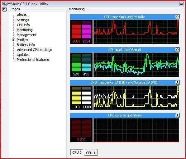

Edit: angehaengt ein Screenshot der CPU Auslastung bei HD. Die CPU Auslastung ging nur mal kurz auf 10x hoch, als ich das Snipping Tool gestartet habe;) Sonst liegt sie meist bei 5x
CPU:4850e

@cyberts, topcaser:
der screenshot ist von rmclock. verbaut hat topcaser ne 4850e (steht jedenfalls unter dem post. die momentaufnahme des screenshots ist 10x (2004Mhz).

cpu last 52% kann es sein das da gar nicht der 780G werkelt ?
ich habe, wenn es läuft bei fest 2ghz 4-7% cpu

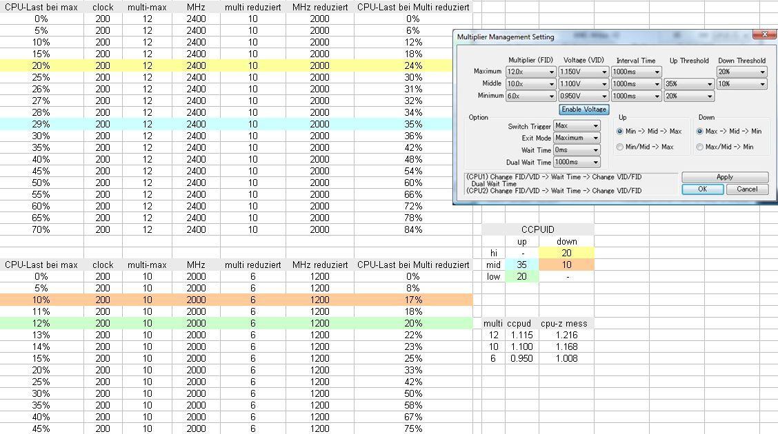

naja, sowohl ccpuid als auch rmclock kannst du so einstellen dass bei dieser last 10x laeuft ... topcaser hat rmclock im einsatz, ich mittlerweile ccpuid nach dem ich lange rmclock benutzt hab.
du kannst in diesen tools genau dieses verhalten sehr exakt justieren. was benutzt du? bei 7% cpu-last erscheinen mir 10x etwas viel.
im anhang ein screenshot zu grundsaetzlichen ueberlegungen (wieviel cpu-auslastung entsprechen z.b. 20% bei einem multi von 12.5x wenn ccpuid auf einen multi von 10x wechselt) und meinen einstellungen bei ccpuid.

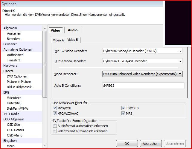

Das Feature ist brandheiss und gerade in der neuesten Beta implementiert. Zieh dir die runter. Unter dem Reiter A (s. Screenshot) machst du deine Einstellungen fuer SD (mit Overlay) und Reiter B (der ist im Screenshot zu sehen) stellst du EVR ein, wenn MPEG2 nicht ist. Das nicht bewirtkt das "/".

@topcaser:
die aktuelle beta hab ich, kannte aber den trick mit /mpeg2 nicht.
aber irgendwie kann ich mit dem plugin die deinterlacer nicht sinnvoll einstellen.
der zeigt mit nicht an welches welcher deinterlacer ist. nur zahlen.
hätte gerne 1920 bob und 1280 weave.
