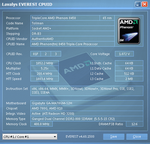

@efroggy und emissary42:
da haben wir ja schon des rätsels lösung. der x3 hat bei 1ghz 400mhz und die x2 cpus 200mhz. würde mich nicht wundern, wenn die x3 auf allen takten volle speicherbandbreite haben. ausserdem liegt ja der ht 80% höher. denke mal da kann wirklich nix ruckeln. weil teile 12/6 usw. wie bei intel
u
(nur seine Everest Version ist schon uralt, könnte man ja mal mit einer aktuellen Version gegentesten um einen Auslesefehler auszuschliessen)
Hier, bitteschön:
Dann brauchen wir eigentlich nur ein paar Verbrauchsmessungen zum Vergleich Brisbane-G2 vs Phenom X2 :)
