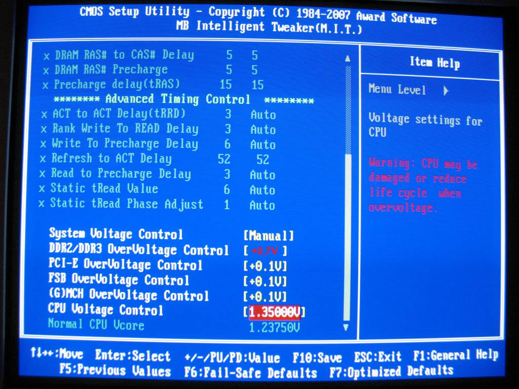

Erhöhe mal die VDIMM im BIOS auf 2,0-2,1V und auch die v(mch) um 0,1V, das sollte helfen
Sind das die Optionen in dem ominösen M.I.T.?
Und mit wieviel läuft der vdimm normal? Da ist nur die Option für v(ddr2), was der Ram wohl sein wird, allerdings kann ich auch nur +0.1, +0.2
etc angeben, wie viel muss ich nehmen? will ja kein Grillfest veranstalten :hmm:
Aber danke schonmal für den Hinweis.
Hier mal das Bildchen von dem M.I.T. - die Spannungen unten sind mein Ziel?
Mein Ram braucht 2.1Volt und steht auf +0,7V
(G)MCH +0,1V
FSB +0,1V
PCIe +0,1V
