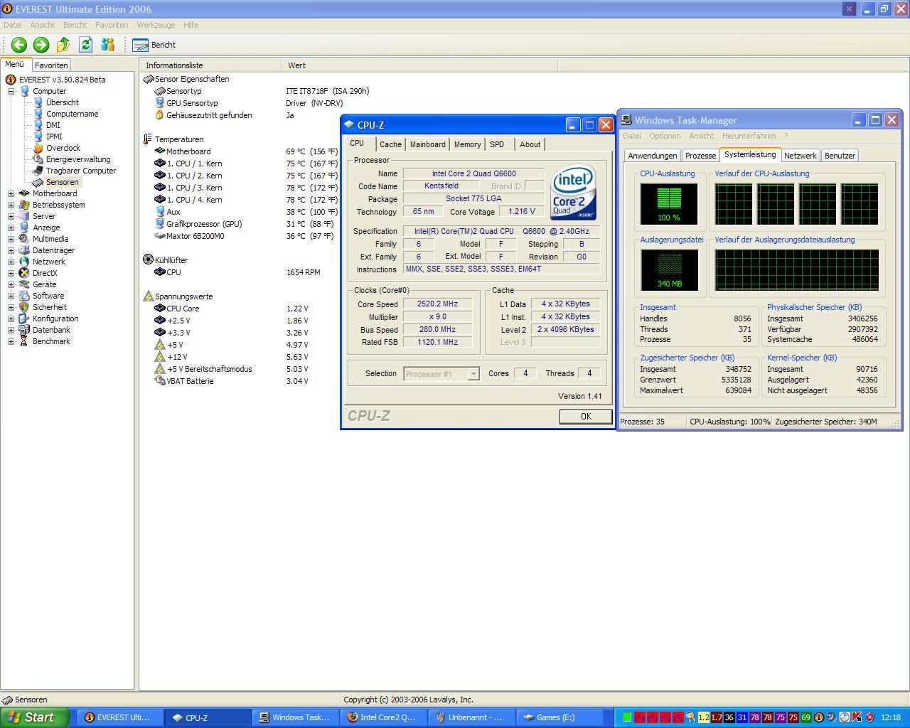

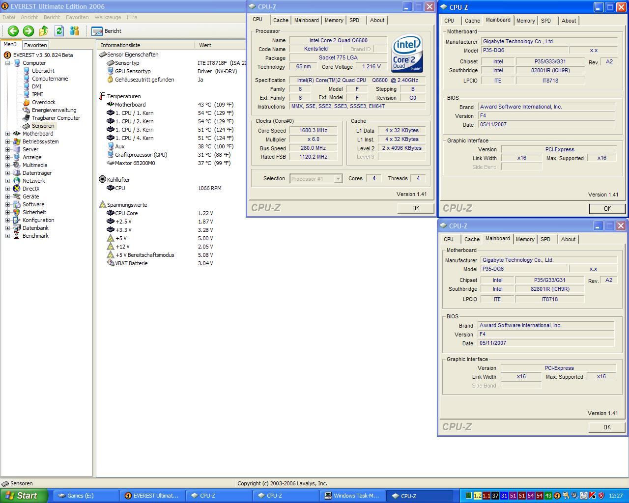

Schade das Bios Update hat leider nix an den Temps gemacht die werden bei mir irgendwie nicht richtig ausgelesen meine CPU soll angeblich ohne last ca. 54 grad haben und das Mobo 43 grad
Und unter last CPU 75 und Mobo 69 aber wenn ich den CPU kühler anfasse ist er noch nicht mal richtig lauwarm und die Kühler aufm Mobo sind fast kalt
Hat das Problem noch jemand oder schon mal gehabt und hat es wieder wegbekommen wenn ja wie ?

du solltest mal die neuste everest version nutzen, deine version ist 3.50.824 beta, die ist doch schon uralt und das board/cpu wird bei der version noch gar nicht richtig unterstützt.
aktuell ist 4.20.1197 beta.
