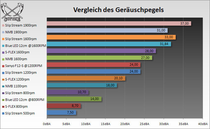

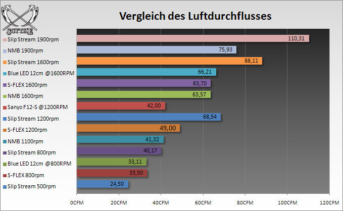

Du hast die Scythe SlipStream Lüfter - gab es einen guten Grund, warum Du nicht die S-Flex von Scythe genommen hast?
Ich möchte in jedem Fall leise Lüfter.
Hi,
der Grund für die SlipStream 1200 war das ich die 4dB die sie lauter sind in kauf genommen habe für deutlich mehr Luftdurchsatz. Nebenbei sind sie auch billiger :d
http://pics.computerbase.de/1/9/7/2/6/5.jpg
http://pics.computerbase.de/1/9/7/2/6/6.jpg
Bin mit den SlipStream 1200 echt zufrieden, deutlich leiser als mit meinen alten NoName Lüftern ;)
Wenn du es noch Leiser willst, würde ich die S-Flex 1200 oder die SlipStream 800 empfehlen. (siehe Diagramm oben)
