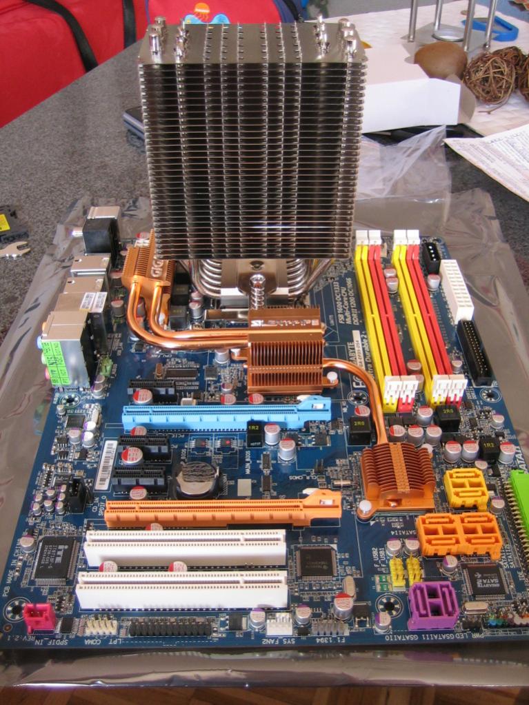

welche revision vom DQ6 hast du denn?
ist da noch die alte riesige kühlkonstruktion drauf?
oder schon die neue kleinere?
weil ich würde behaupten dass der xigmatek auf die neue revision mit kleinerer heatpipe draufpasst
Ich habe noch die riesige Monster-Kühlung drauf.
Schön, daß die jetzt kleiner geworden ist... heißt das, daß grundsätzlich der Kühler auch auf das DS4 paßt?
Kann das jemand bestätigen?
Gruß,
B3
Also auf die Rev. 1.0 vom DS4 passt der Xigmatek nicht so ohne weiteres drauf. Ein Kumpel von mir hat diese Kombination und der musste einen Teil der Heatpipekonstruktion verbiegen, damit es passt.
Auf neuere Revisionen könnte es passen, das weiß ich aber nicht. Hast du schon mal in den Kompatibilitätsthread geschaut?
