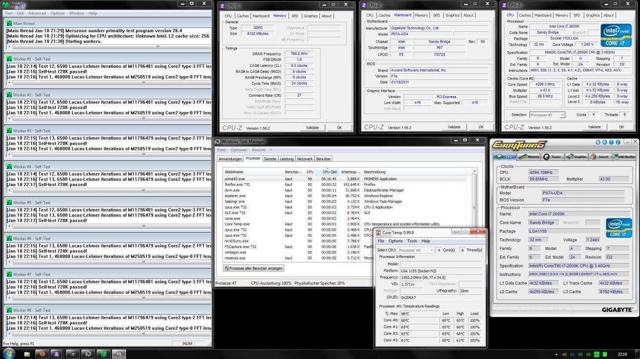

so gestern auch mal mein UD4 in Betrieb genommen :-)
Vorher noch das aktuelle F7e geflasht, bisher toi,toi,toi läuft alles perfekt.
Da ich eh nur konservatives, dynamisches Overclocking mit Default Vcore und sämtlichen Stromsparmechanismen betreiben möchte, habe ich mit folgenden Settings bisher gute Erfahrungen gemacht:
Overclocking Sandy Bridge in 3 Schritten - OC Thread für Mainboards mit CPUs von Intel - GIGABYTE Forum
weitere Infos & Bilder siehe Anhang & Link:
Picasa Web Albums - Thomas Kaufmann - BLACKBOX
warum zeigt eure cpu-z version spannung an,meine nicht...nutze auch 1.56.2!steht bei mir immer bei 1,08v!

Die CPU Z Version vom Link zeigt auch 1,080V an!
