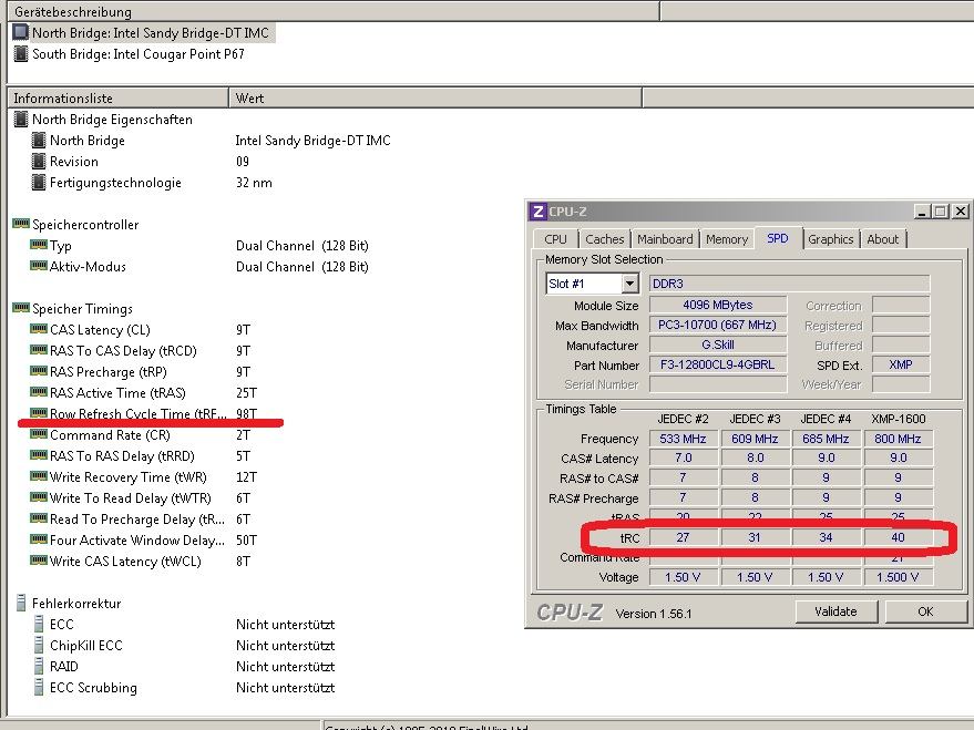

Kurze Frage: Was bei CPU-Z --->Speicher---> "tRC" sich nennt, welche ist das im Gigabyte-Menü? Oder bei AIDA? "TRFC" (die im Pic auf 98 steht?)
Edit- hab es gefunden
