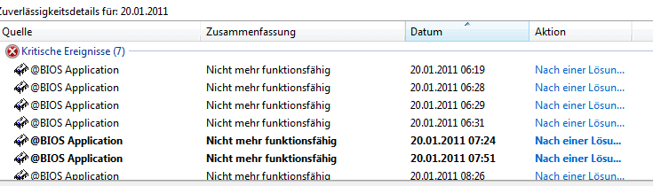

wollte heute mein bios flashen von f2 auf f3 ohne probleme
von f3 auf f5 oder f6 bekomme ich immer invalid bios image
Q FLASH version 2.19 bios f3
bei @fash über windows bricht windows ab , programm funktioniert nicht mehr
wird beendet usw.
woran liegt das ????
wird beendet usw.
qflash zickt öfter mal rum, deshalb @Bios benutzen. Da aber dann die neueste Version von der Gigabyte Homepage, da die von der mitgelieferten CD/DVD genau das tut, was du beschreibst.

kann auf f2 zurückflashen wollte dann auf f5 oder f6 kommt immer
wieder invalid bios image wieso kann ich aber auf f3 flashen ohne
probleme ??????
mFg
Wenn ich es richtig erfasst habe, ist in jedem BIOS auch eine Version von QFlash enthalten. Nur braucht man für neuere BIOS Versionen ein neueres QFlash. Das kommt aber erst mit neueren BIOSversionen...
Kurzum: Wenn du F2 -> F3 -> F4 flashst, dann sollte ab dann auch F5 -> F6 etc. gehen.
Oder du nimmst einfach das neueste @Bios unter Windows und flashst damit. Damit sollte es problemlos gehen egal von welchem Bios auf welches.
wenn ich über windows flashen will beendet windows es jedesmal kurz
bevor es geschrieben wird und will nach lösungen suchen !
