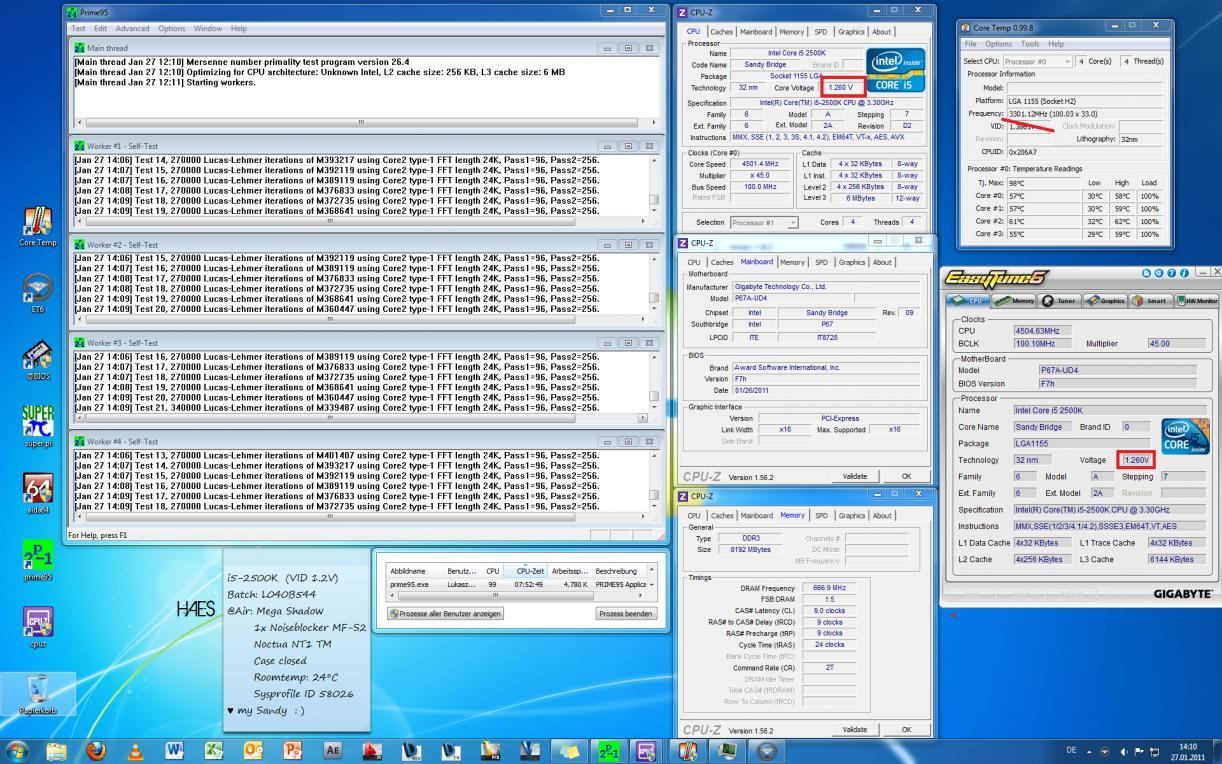

Welches Programm liest denn jetzt die anliegende Vcore richtig aus? Easytune oder Coretemp?
Naja, CPUz zeigt mir 1,080 V an und ET6 1,272 V.
Ist bereits die neueste CPUz Version von der Hauptseite...
€dit
Ach, das war nur die 1.56er Version, man braucht die 1.56.3er.

Was ? Also bei mir zeigt CPUZ und ET6 1:1 das gleiche an.
Tante EDIT: Hier mal ein Bild...
