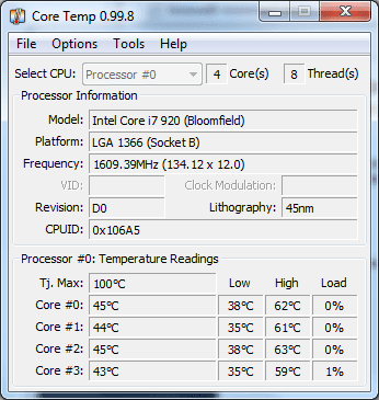

Habe jetzt das C Teil aktiviert aber die temps sind immer noch 45°C bei idle.
Keine ahnung wieso das immer so ist. Der Kühler sitzt auch richtig. Hatte ja auch den Mugen drauf. Waren genau die selben temps. Lese das mit Core Temp aus. Habe auch nochmal mit Real Temp ausgelesen. Alles das gleiche.
Im Bios zeigt er auch um die 45°C an. Hier mal noch ein Anhang.
Komisch oder?

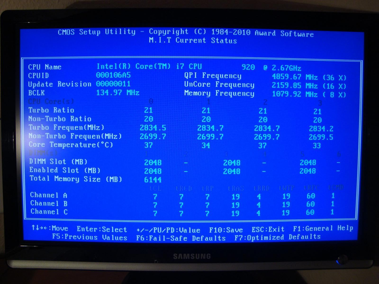

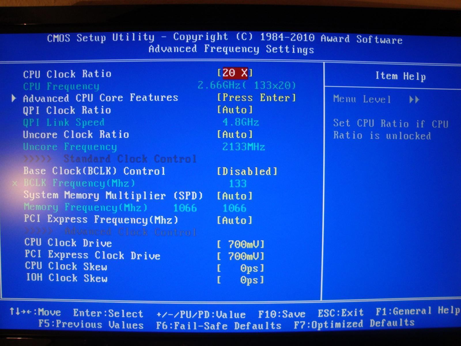

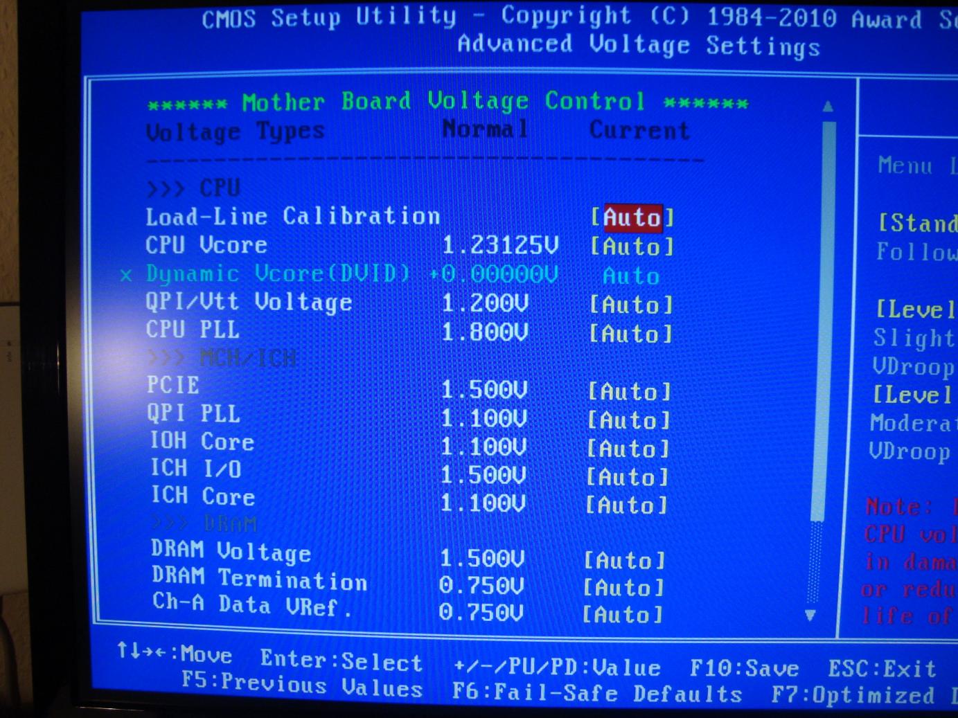

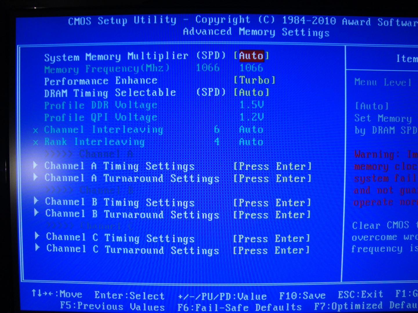

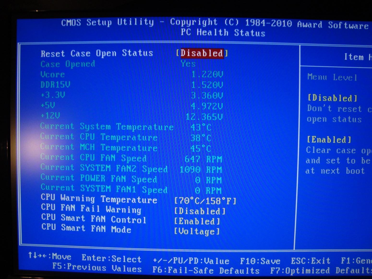

Hallo, also ich habe jetzt mal Fotos gemacht vom Bios. Das Gerät war
offen, daher gute 38°C. Ich hoffe Ihr könnt mir helfen.

Soweit sieht doch alles normal aus im Bios. Die Speicher werden alle erkannt und laufen mit guten 7-7-7-19.

Vermutlich ist zu viel VCore im BIOS eingestellt. Versuch´s halt nur mal zur Probe, ob die Temps mit den o.g. Settings runter gehen (Passiert nix).

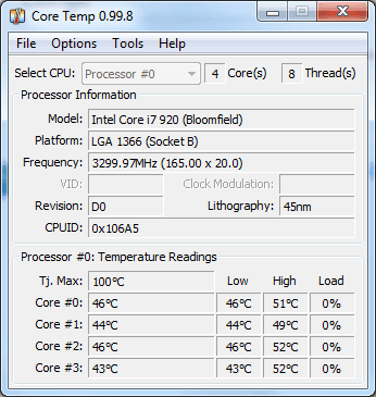

Hab das Bios mal umgestellt. Aber die temps sind jetzt noch höher.
Das gehäuse war offen und lag im idle bei 37°C. Jetzt mit veränderten
bios einstellungen ist es 45°C. Hier ein Foto. Die Cpu wurde jetzt auch übertaktet.
Ich demontiere mal den schei* kühler. Hast du vielleicht noch andere bios einstellungen ohne OC.
Die CPU Clock Ratio kann ich nicht auf 23 stellen. Geht max. bis 21.

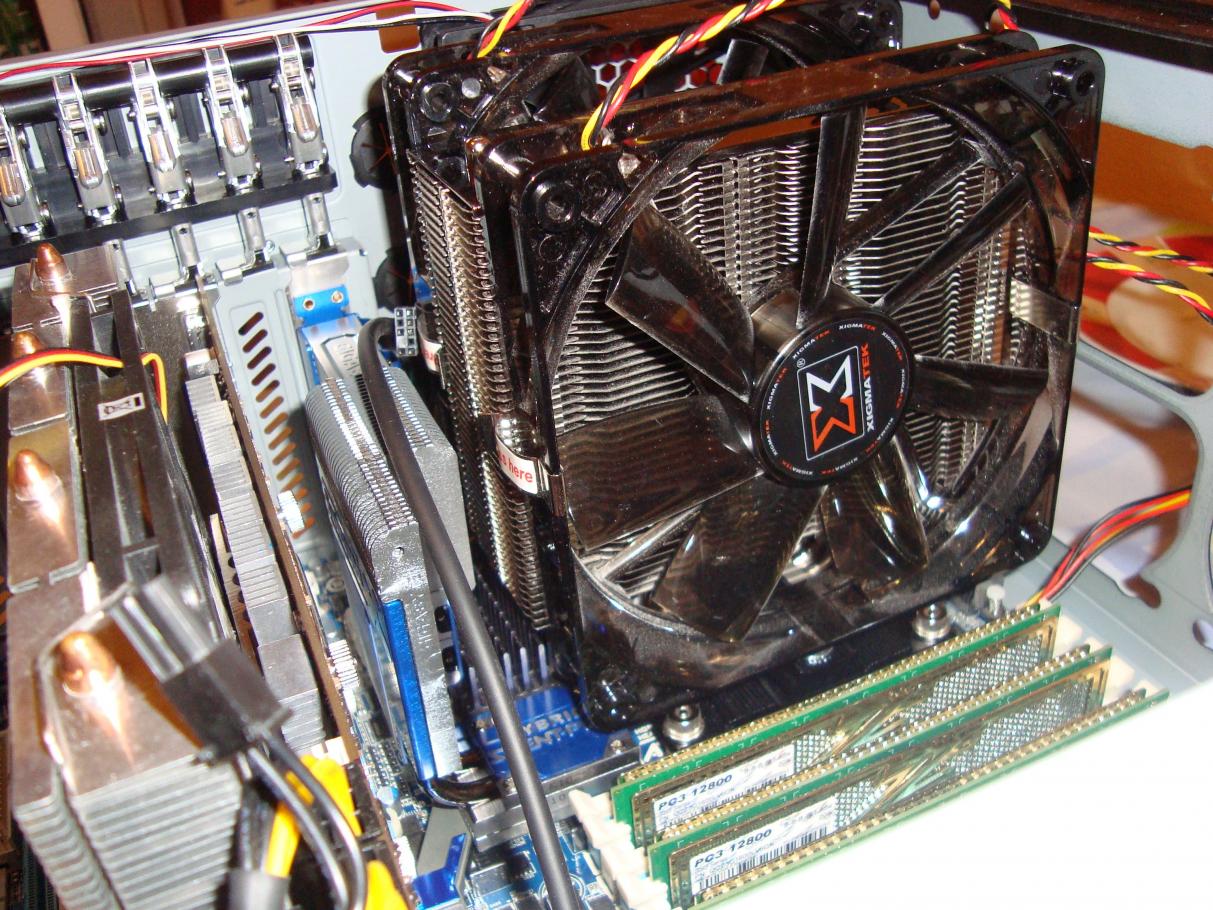

Grinsemann
Da steckt ein Armageddon Prolimatech Cpu kühler drauf mit 2 x 140mm Lüftern.

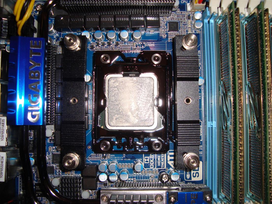

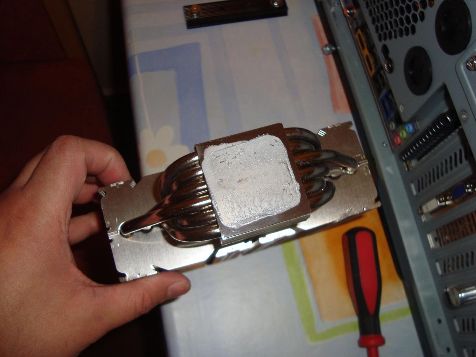

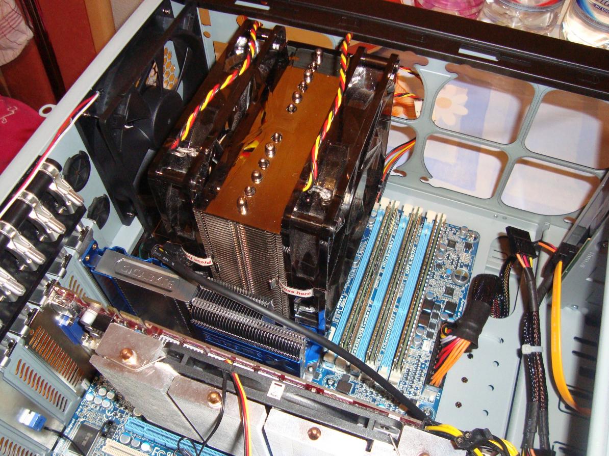

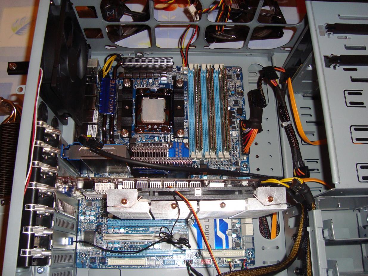

Also hab das ding zerlegt, gereinigt. (Mit Nitroverdünnung) Neue wlp rauf.
Den kühler richtig befestigt. selbe temps. ich glaube der kühler ist einfach nur
scheisse. :mad:
und ein paar fotos.
Du hast aber nicht die "Optimized Defaults " geladen.
Würde ich mal ausprobieren.
Die standardvcore ist schon relativ hoch und das macht antürlich Wärme.
Probier mal ob sich mit "optimized defaults " da was ändert,
ansonsten liegts auch an der beschaffennheit der Cpu.
Am Kühler liegt das nicht, auch wenn da bissel viel WLP dran hängt auf dem Foto.
Der Kühler ist mit Sicherheit mehr als ausreichend für Standardtakt.
@KDoGG:
Fakten:
1) Der Kühler ist super und nicht schuld.
2) Der Kühler-CPU-Kontakt ist gut, wie Dein Bild 3 von der Unterseite der Kühlers zeigt. Du hast allenfalls etwas zu viel WLP drauf, aber das kostet Dich weniger als 1 Grad.
3) Deine BIOS-Einstellungen sind grundsätzlich ok.
Mögliche Ursachen für Deine zu hohe Temperatur:
1) Hitzestau:
Mit welcher Drehzahl laufen die beiden 140mm-Lüfter und mit welcher der hintere Gehäuselüfter? Da dieser nur 120mm hat und die warme Luft des Kühlers wegschaffen muß, sollte er schneller drehen als die CPU-Lüfter im Idle. Also, ich würde sagen, der 120mm-Lüfter müßte unter Last min. 1200 UPM machen und im Idle vielleicht 900UPM.
1) Für einen i7-920@2.66GHz sind die 1.23125V zu hoch. Ich würde den mal von Hand im BIOS auf 1.175V stellen und wenn er damit nicht laufen sollte dann auf 1.20V.

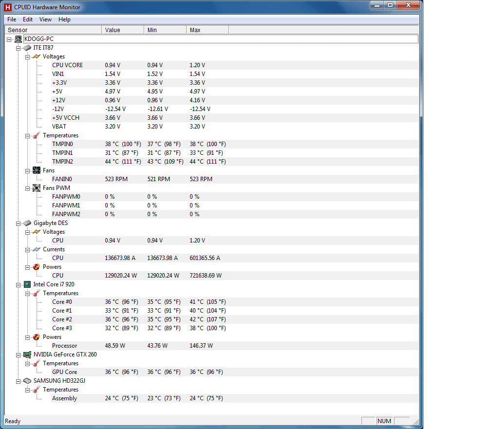

Also wie ich in HW Monitor gesehen haben laufen die ungefähr mit 500 rpm.
Gehäuse ist offen daher gute 36°C im idle. Der 120mm lüfter läuft auf 5V. Keine ahnung wie schnell der dann ist? Ich glaube die Lüfter laufen nciht optimal. Setze mal jetzt V runter auf 1.20V
Hab die CPU V core runtergesetzt. Temps fast gleich, wenn nicht etwas höher. Um die 40°C.

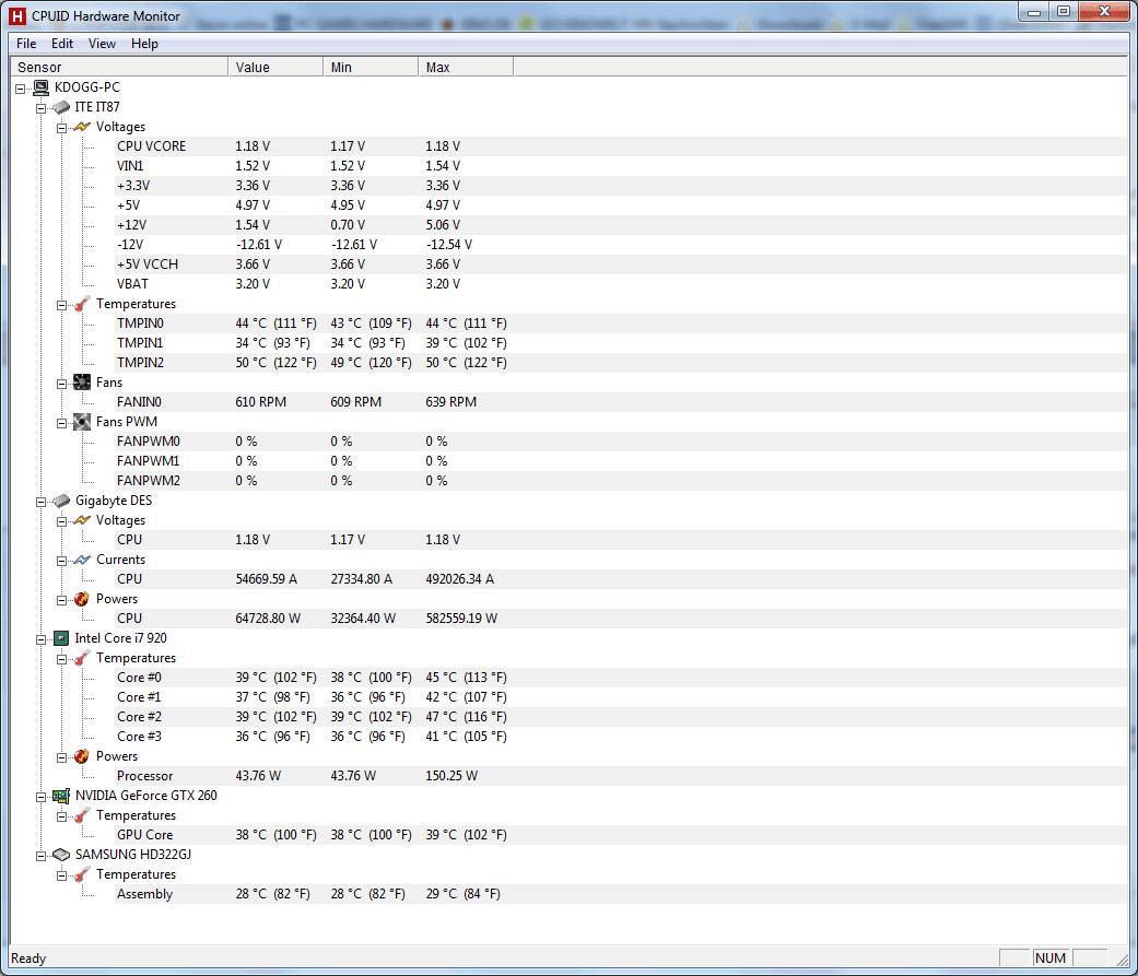

Wieso ist jetzt die cpu v-core höher als in bild 1? Die lüfter laufen jetzt auch schneller.
Ich würde sagen das es der Airflow ist. Wenns Gehäuse offen ist, passen doch die Temps einigermassen.

1) Deine Vcore scheint im Idle schön herunterzutakten und herunterzuvolten. Daher ist sie im Idle kühler, als wenn Du die Vcore bei 1.175 fixierst. Mit der fixierten Vcore allerdings ist Deine Temp unter Last deutlich geringer und darauf kommt es ja an. Ansonsten kannst Du auch mit Vcore auf "Standard" und DVID auf ca. -0.05 mal versuchen. Dann untervoltet das System dynamisch, während die Spannungen trotzdem an die Last angepaßt werden.
2) Wenn Du den 120er auf 5V laufen läßt, dann dürfte der sehr niedrig drehen. Wie oben unter Punkt "Hitzestau" gesagt, solltest Du es mal mit 900 UPM versuchen (ist von der Lautstärke her noch erträglich). Dazu mußt Du den Lüfter einfach mal an einen der vielen Anschlüsse des Mainboards stecken, der das Tacho ausließt.
