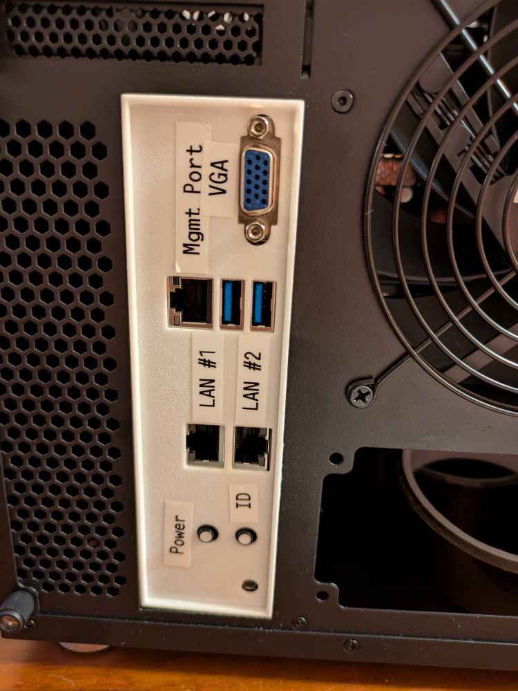

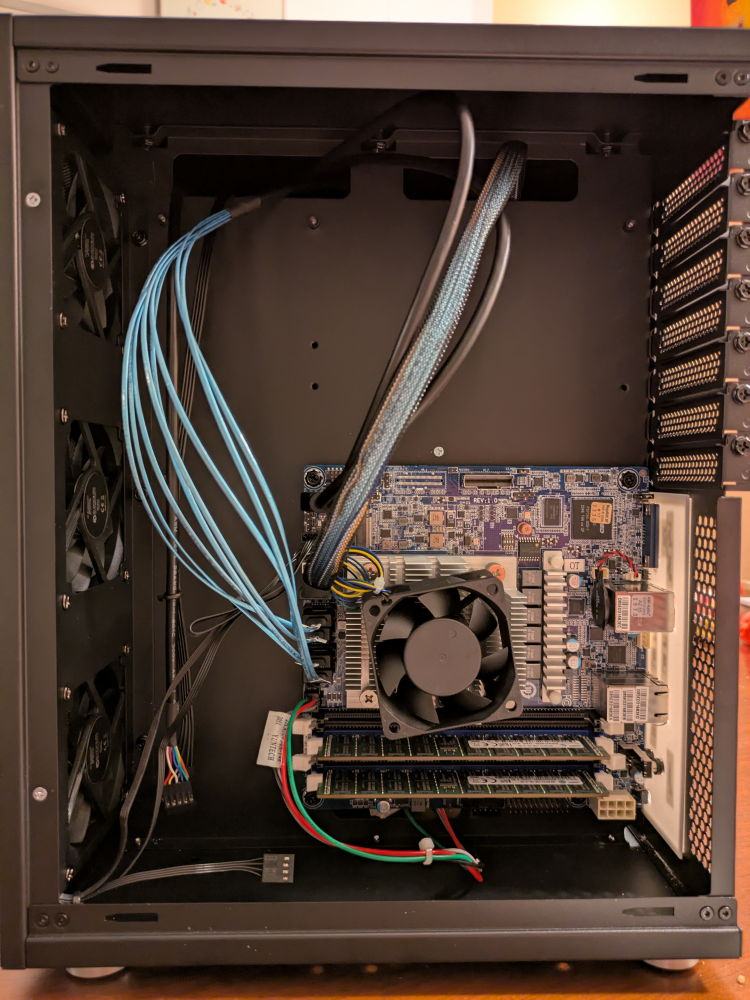

der 120mm lüfter lohnt sich (ich nutz allerdings 92mm) - der kühlt die m2 mit :) , und wenn dein io-shield (die blende) nicht hält dann hast du sie nicht richtig gedruckt
Ich hab sie nicht nachgemessen - muss ich bei der 2. Mal machen. Ich vermute, sie ist ein klein wenig kleiner und biegsamer, da sie nicht aus so wie ausgelegt auf einer FDM sondern in der SLS Maschine gedruckt wurde. Ist nur die linke untere Ecke die man wieder eindrücken kann - der Rest hält.
Dann werd ich heute oder morgen mal den Adapter anwerfen - sollte ja schnell gehen.
ja lohnt sicht wirklich und schaut dann so aus mit 92mm beim 2ten system hab ich ein 120mm fan genommen aber keine fotos gemacht.

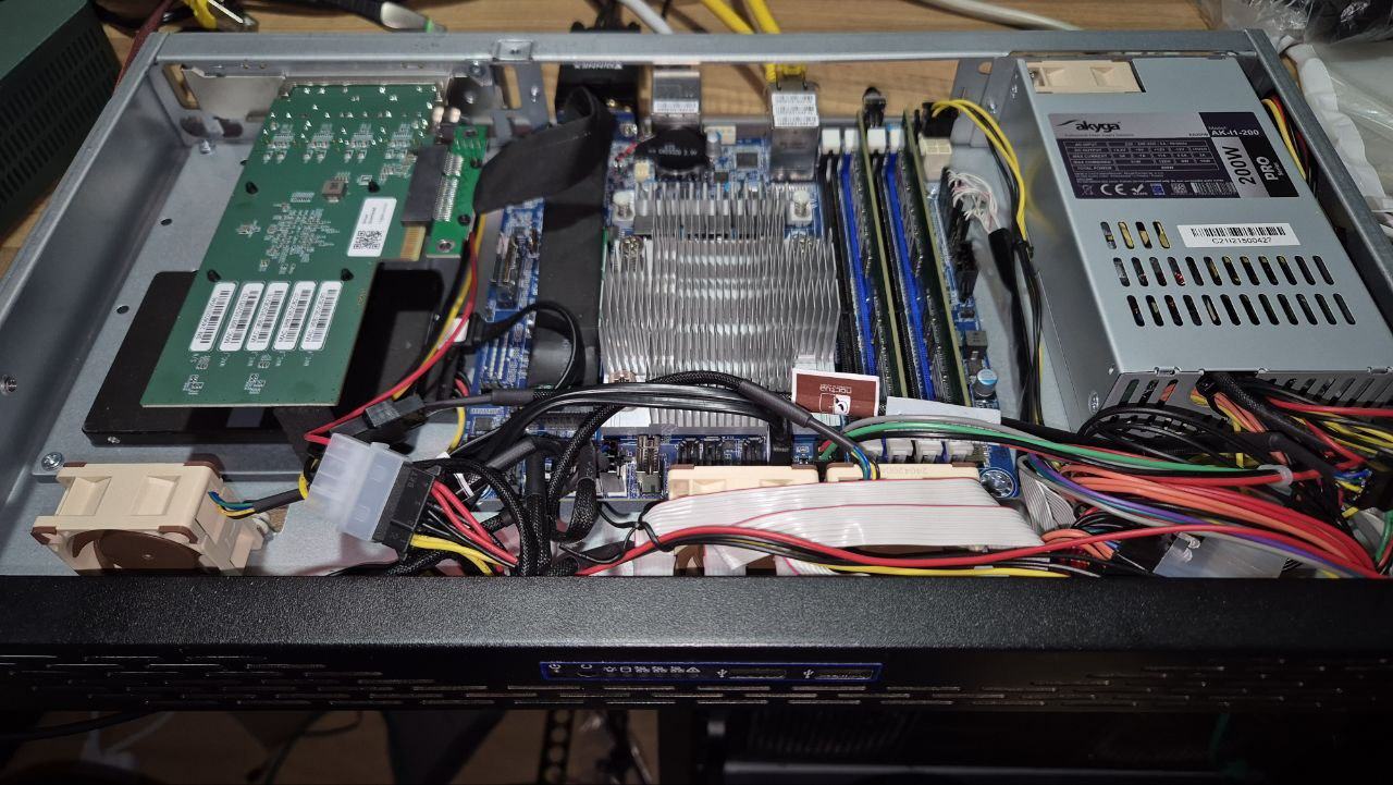

Der CPU-Lüfter ist demontiert. Passt sonst auch nicht in 1HE wegen der Bauhöhe rein.
Ein Frontlüfter sitzt direkt mittig vorm Kühlkörper, der andere ragt knapp über den 3. RAM Slot. Wenn man SingleSided Module nimmt, werden alle 4 Module gekühlt.
Wenn man die Lüfterplatine raus nimmt bekäme man mit Klebeband auch einen weiteren Lüfter auf M.2-Höhe rein.
Zum Vergleich mal nen Foto vom Ursprungseinsatzziel als Router.
16 GB ECC, Samsung 840 Evo SSD und ner Intel x710-T4
