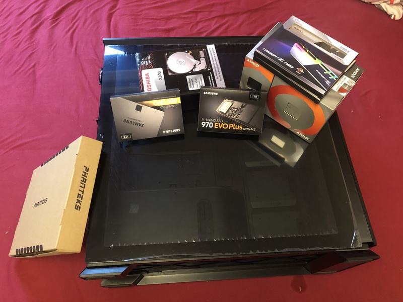

So Endlich ein kleines Update von mir,
Kaum Kommt man von einem Kurzurlaub zurück war die Post schon da.
Ich nehm glaube ich doch Lieber die Forenfunktion für Bilder, vielleicht überarbeite ich es auch noch aber ich mag die Bilderhoster nicht so.

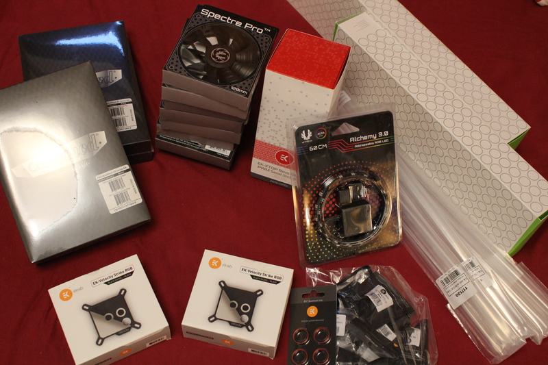

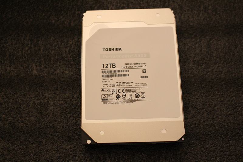

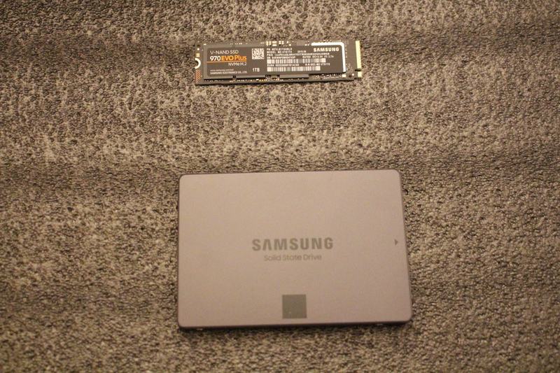

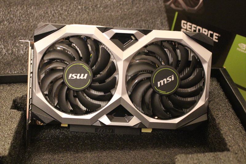

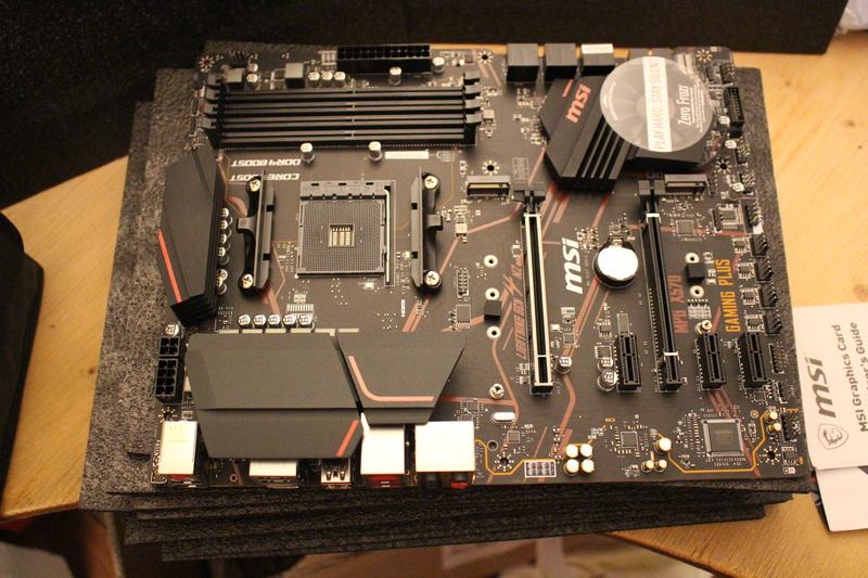

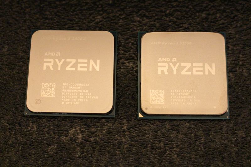

Ich hab hier einfach mal alle Lieferungen zusammengefasst.
Das Acrylglas und der Dichtring sind noch für ein Experiment, da muss ich schauen ob das so mit meinen Geräten klappt.
die Nietmuttern werden schon verbaut, dazu später mehr.
Ich hatte auch endlich mal die Zeit Detailaufnahmen von den Einzelteilen zu machen.

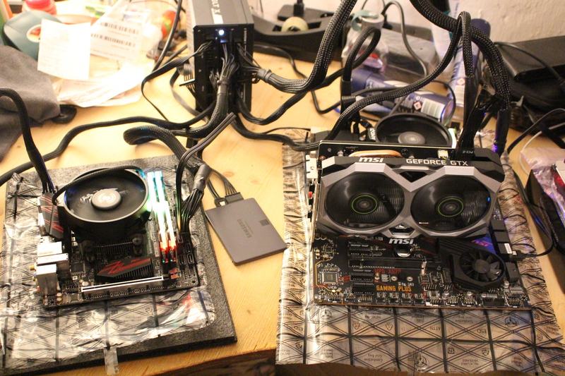

Und natürlich musste das ganze einmal Angeschaltet werden.

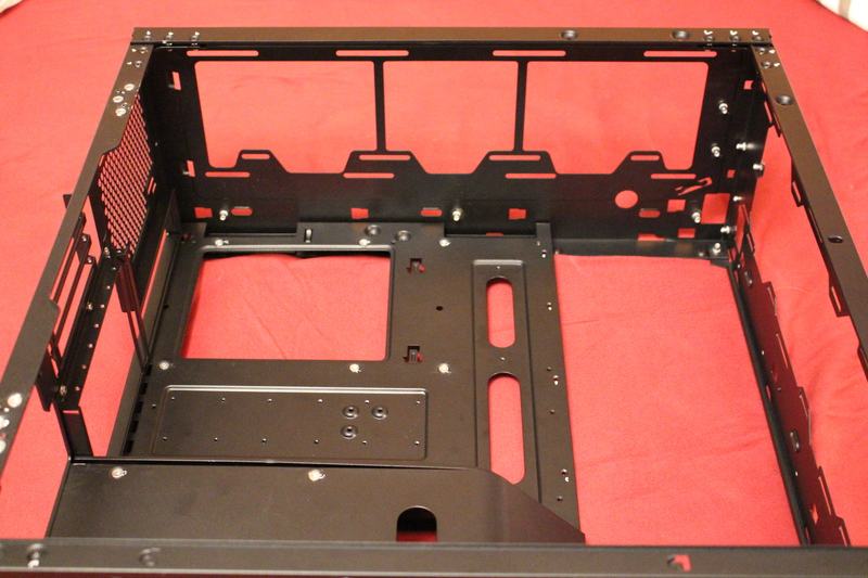

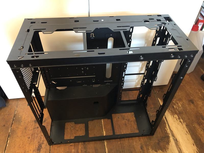

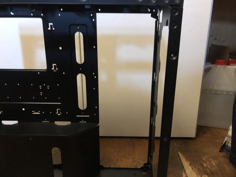

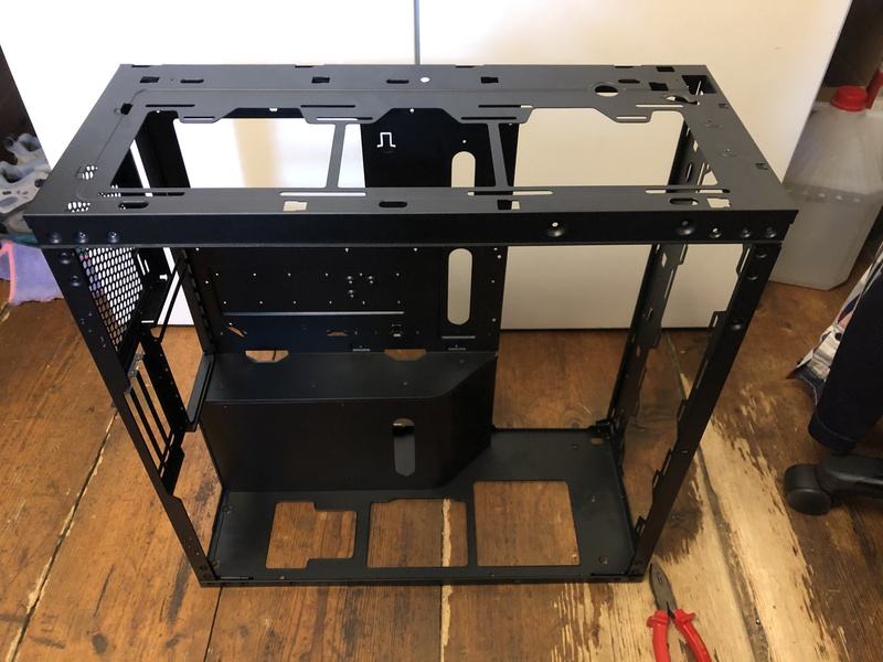

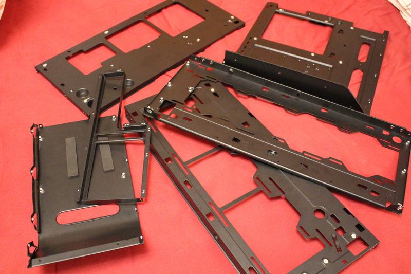

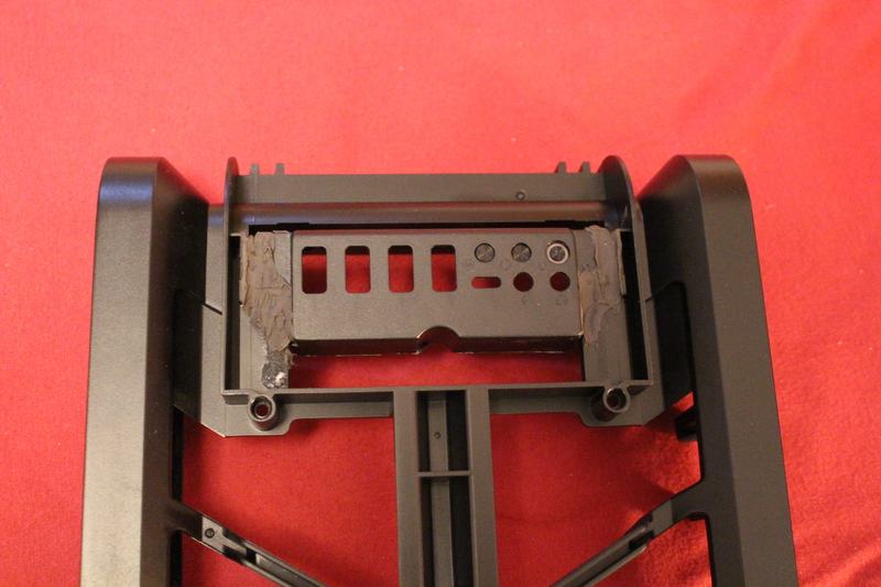

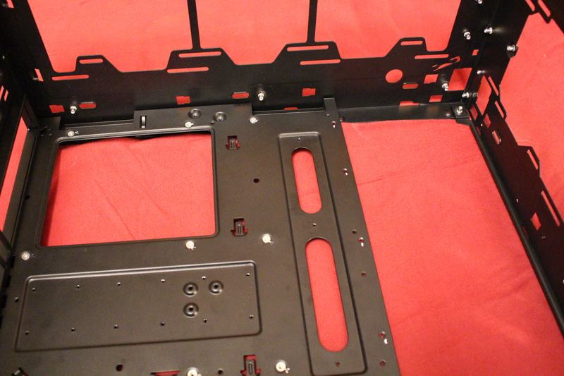

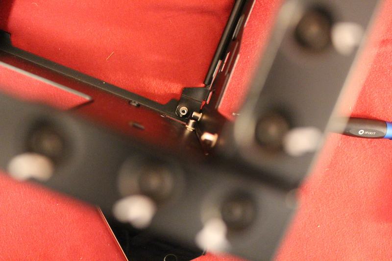

So und Endlich ans Gehäuse
Der Zustand als es komplett war habe ich leider nicht so schnell aufnehmen könen wie das ganze zerlegt wurde.
Das gehäuse lässt sich wirklich schön zerlegen, alles von Außen ist nur geschraubt, auch alles an Technik.

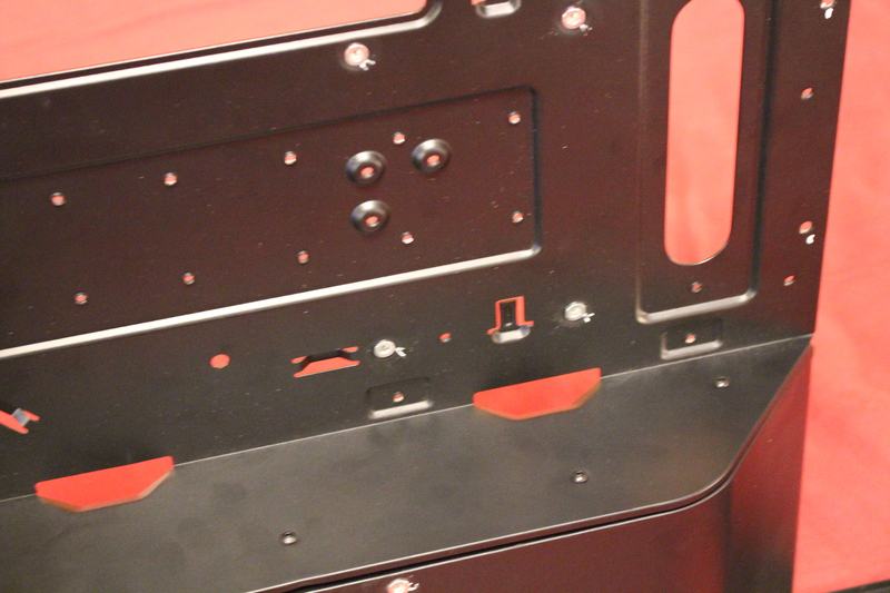

Nur eine Frage.
Wer kam auf die Idee dass direkt unterm Mainboardtray drei Nieten schön sind.
Ich weiß zwar dass die Alternative teurer wäre aber das trübt als einziges das erscheinungsbild.

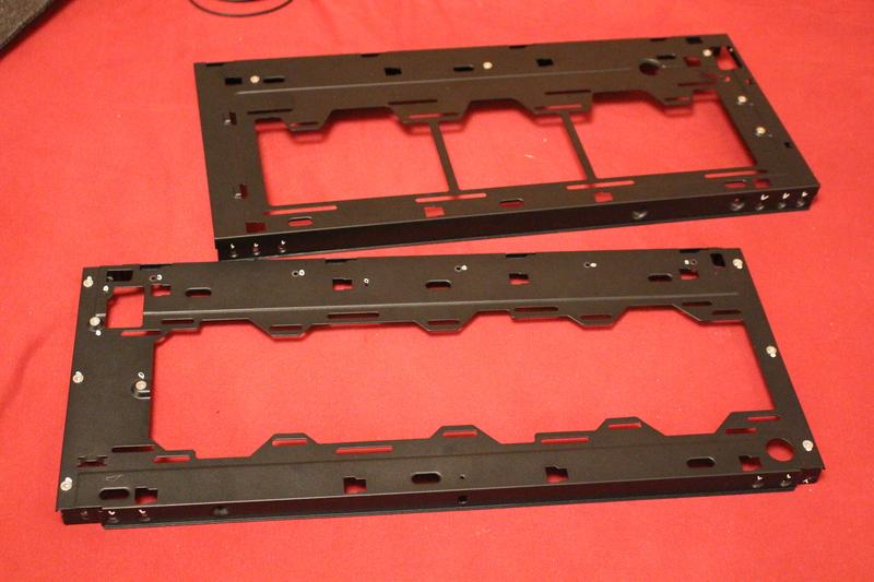

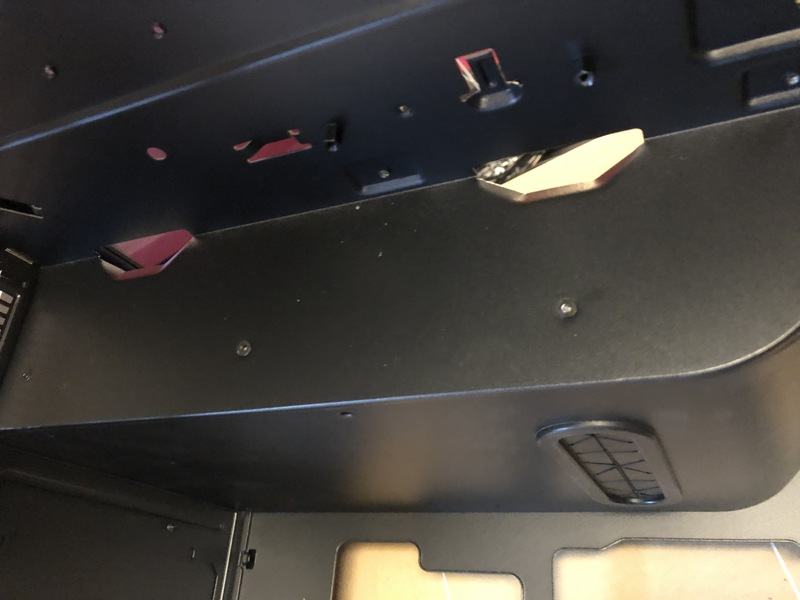

Als nächstes musste der Lüfterkäig weichen
Hier wollte ich meinen Traum verwirklichen eine Distro Plate reinzumachen. Aus ermangelung einer CNC und weil ich alles selber machen will heißt das Dremel, Fräse und Feile
Da ich Hierfür aber erst noch einen neuen Fräßer brauche erst mal die unschönen Arbeiten.

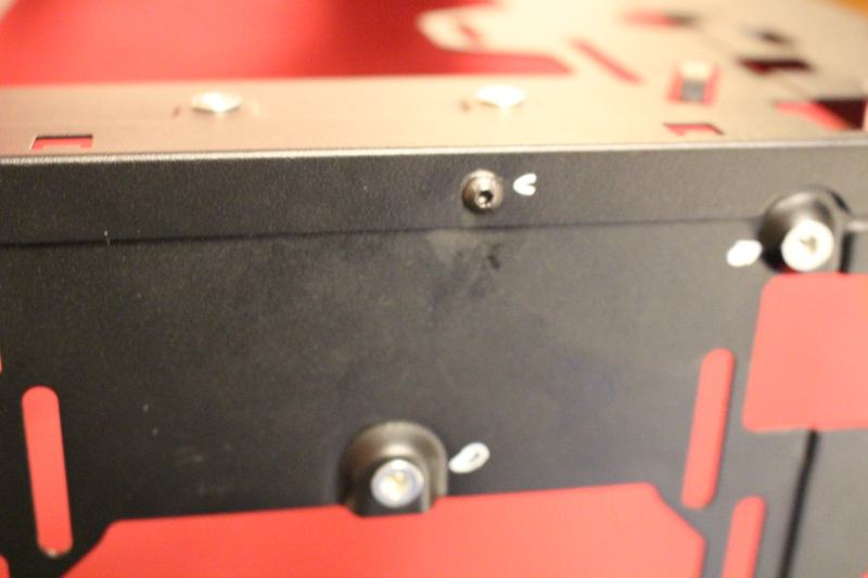

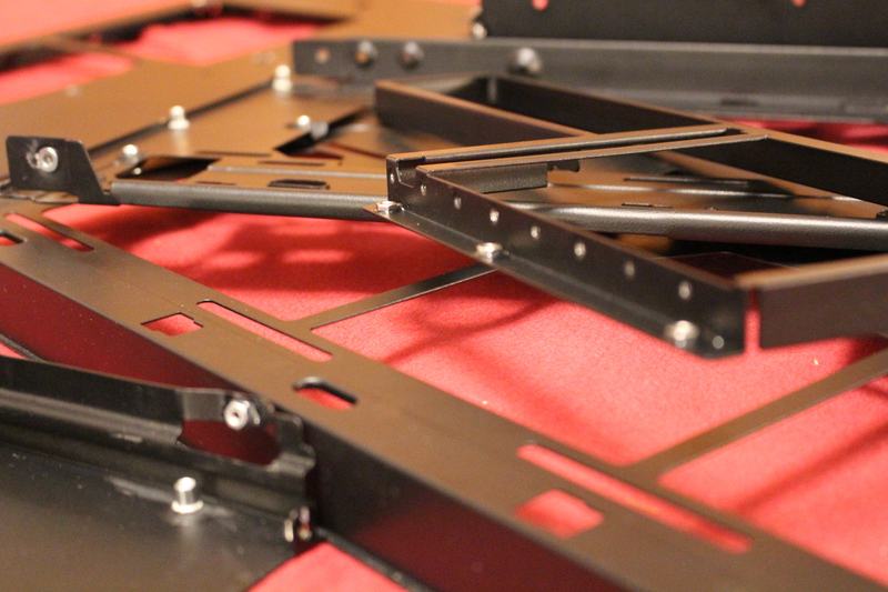

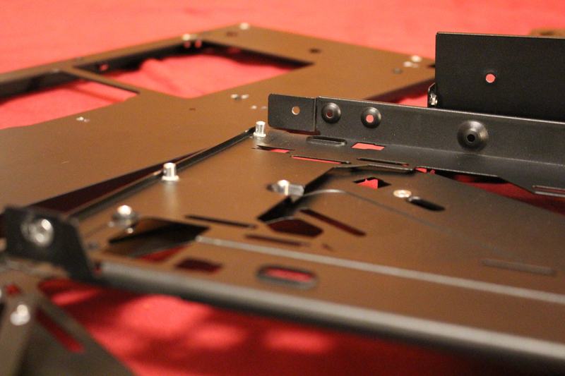

Ich will keine Nieten und keine Blechschrauben am Gehäuse, also Ausbohren, Nietmutter Setzen und dann wieder zusammenschrauben.
Wenn ich mich nicht verzählt habe sind das 120 Nieten am Gehäuse.
Die überstehenden Ränder der Nietmuttern werden noch tiefer in das Metall gepresst, dafür nehm ich einfach eine kleine 6t Presse und eine Nuss aus dem Ratschekasten.
Die weißen markierungen sind nur für mich wo ich noch eine mutter setzen muss.
Die Woche wird mich noch mit den Muttern begleiten.
Anschließend wollte ich alle Bleche cleanen, also alle Löcher die nicht benötigt werden oder meiner Meinung nach zu grß sind zuschweißen.

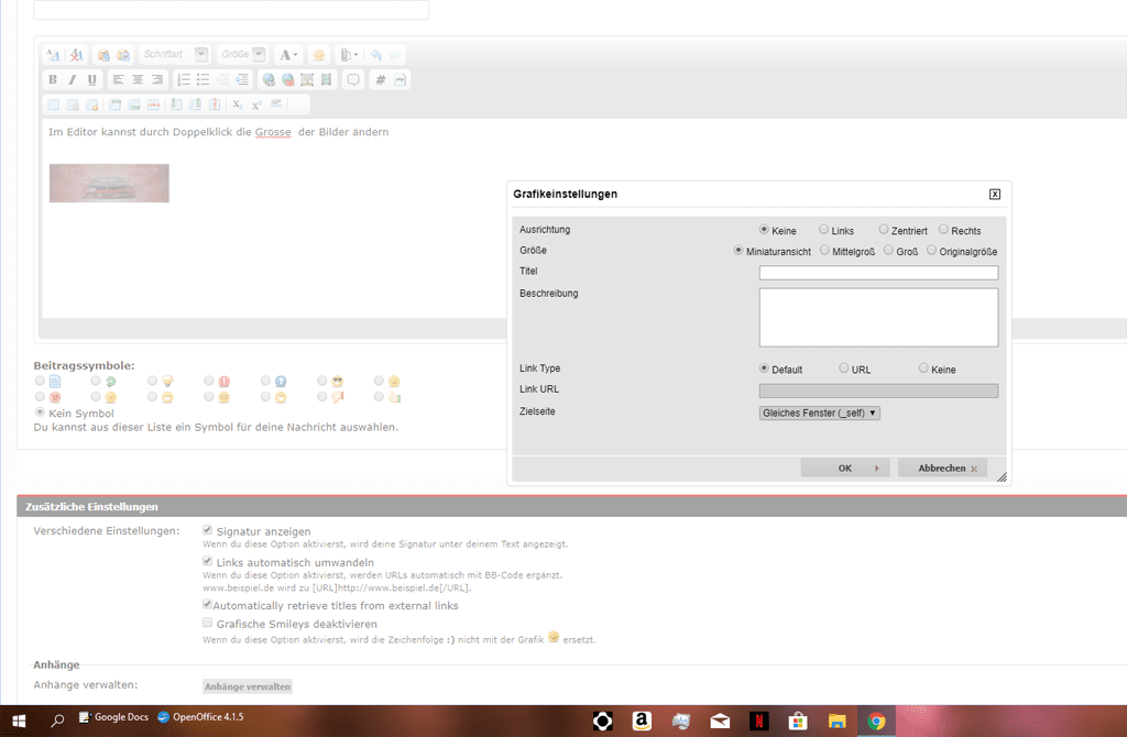

Im Editor kannst durch Doppelklick aufs Bild die Anzeigegrösse des Bildes ändern.

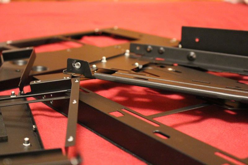

Fast alle Nietmuttern sind gesetzt. und im Blech versenkt.
Hier an der Front wird es später doch noch etwas anderst aussehen.
Ein Gehäuse in Einzelteilen, so kann man damit richtig Arbeiten.
Nur an manchen stellen muste ich Muttern dagegenkleben, da ich da keine Hülsen setzen konnte/tiefer pressen konnte.
Je nachdem wie gut es hält werden die aber noch verschweißt.
und zum ersten mal wieder zusammengebaut. es fehlen nur noch 4-6 Nietmuttern.
Hier sieht man die schrauben mal ganz gut. die werden alle noch Lackiert.

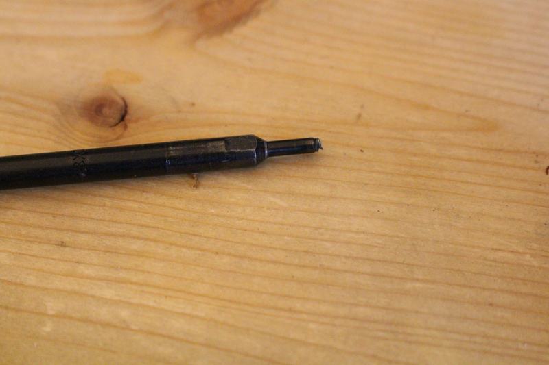

und es kommt wie es kommen muss, bei den letzten 4 reist der Zugdorn. Also neu bestellen und hoffen dass das ding schnell kommt.

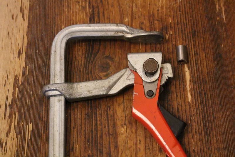

Hier noch ein Bild wie ich die Nietmuttern versenkt habe. Ich wollte es eigentlich mit unserer Presse machen aber draußen ists zu kalt.
Die Nuss von hinten einfach an die Niete schrauben und dann mit der Zwinge so fest zusammendrücken bis die vorderseite plan ist.

Nur eine Frage. [...]
:d Das hatte ich mir auch schon gedacht, vor allem bei mir sitzen die noch etwas schiefer drin als bei dir. Definitiv ein MUSS diese auszutauschen, hast du ja schon gut gemacht und steht bei mir auch an. Aber ist bisher so das Einzige was mir negativ ins Auge gesprungen ist.
Gutes Gelingen!
Nieten werden nicht verbaut weil sie schön sind sondern um Kosten zu sparen (was auf so ziemlich jedes "Made in PRC / China" Gehäuse zutrifft) :d
Klar, eine Schraubverbindung kann eleganter wirken, kostet dann aber auch entsprechend mehr als eine Wald und Wiesen Niete.

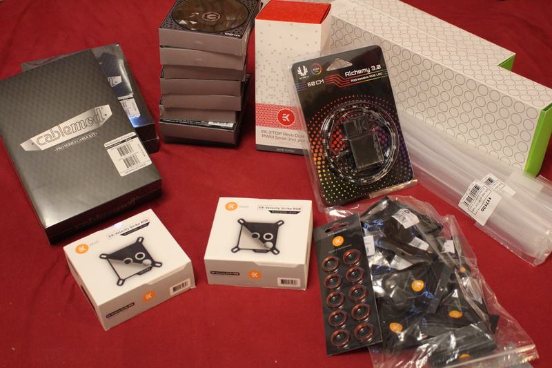

Erstmal kam eine schöne neue Lieferung
Wird noch nicht alles sein, nur bei den Fittingen weiß ich noch nicht ob alles so klappt wie ich es mir vorstelle.

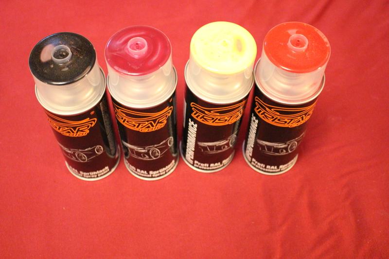

Meine Farben sind auch endlich angekommen.
Nach den ersten versuchen passen die auch so wie ich es mir vorstelle

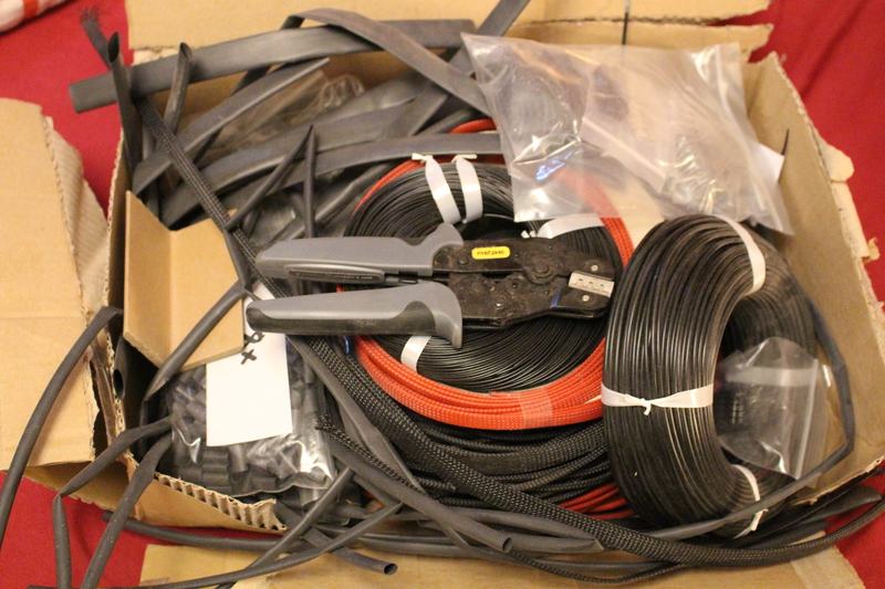

Dann hab ich mal mein Zeug durchgeschaut was ich noch so habe.
Mein Pile of Shame von Sleeving was nie umgesetzt wurde. Kommt mir jetzt aber entgegen.

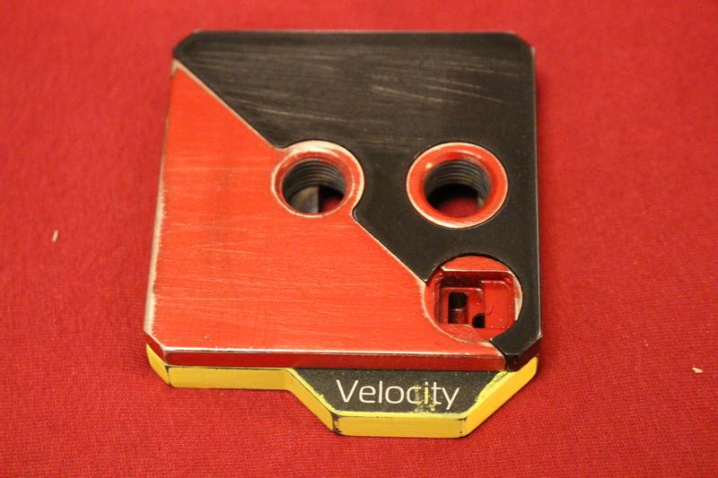

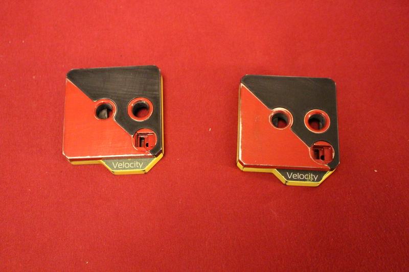

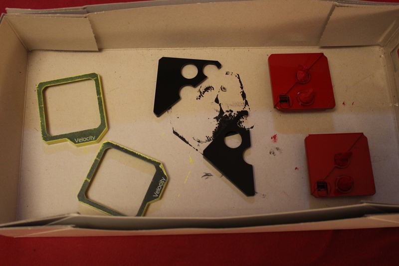

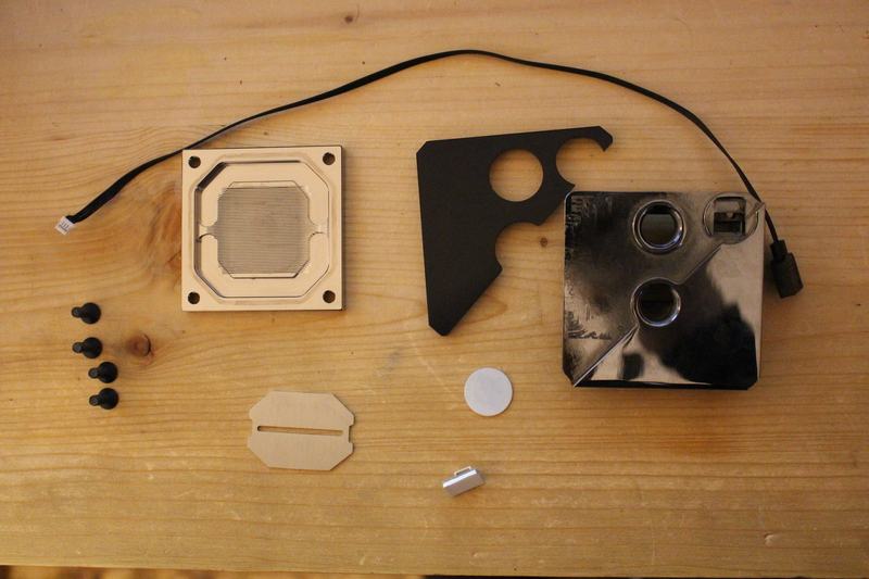

Als erstes wurden einmal die CPU Kühler zerlegt.
Funktioniert recht einfach, die LED Beleuchtet unten das kleine EK Logo und das Schwarze Cover ist nur mit Doppelseitigem Klebeband befestigt.
Dann einmal CPU Kühler Lackieren und
anschleifen für den Industrial Look.
Bin mir nur noch unsicher ob ich es so oder glatt Lackiert besser finde.

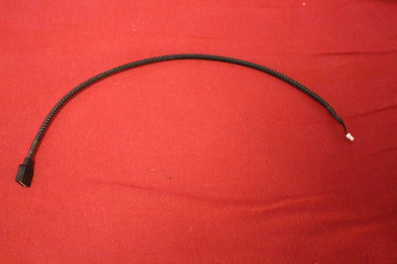

LED Kabel erstmal schön sleeven.

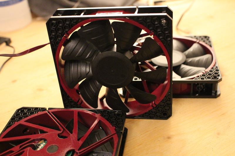

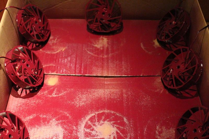

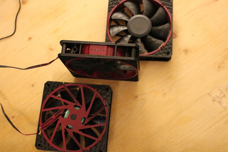

Bei den Lüftern habe ich mich für die Bitfenix Spectre Pro entschieden.
Ich mag es einfach nicht so wenn die Lüfter leuchten, ich hab es lieber mit indirekter Beleuchtung.
Die wurden auch direkt zerlegt was erstaunlich gut ging.
Die Einsätze wurden dann auch schön lackiert.
Muss aber noch Trocknen. Morgen kann ich dann zeigen wie die zusammengebaut aussehen.

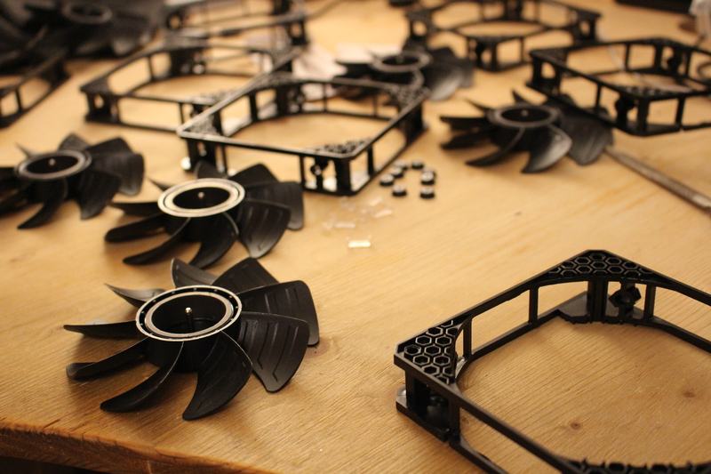

Erstmal wurden die Lüfter fertiggemacht.
Muss nur noch überlegen ob ich die auch anschleife oder so lasse.

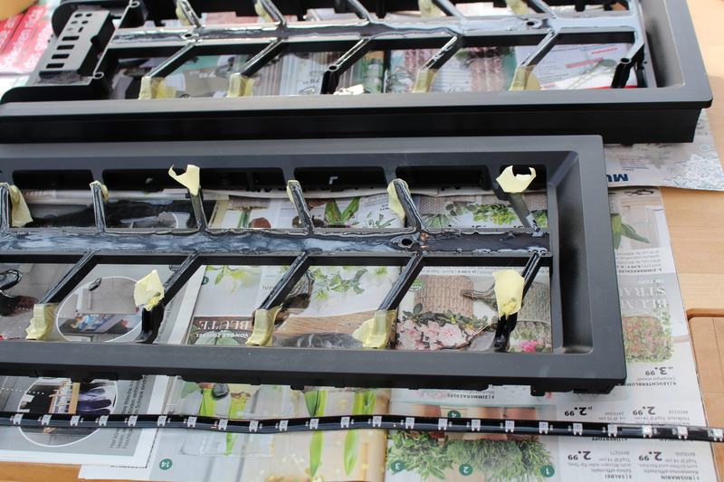

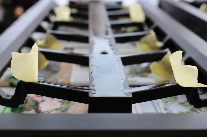

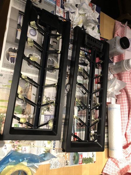

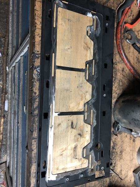

Danach kamen die Front und Top Verkleidung mal dran.
Hier hab ich in Mehreren schichten weißes Epoxydharz eingefüllt, das ganze soll dann von hinten beleuchtet werden.
Entweder scheint es dann unter der Aluminiumverkleidung seitlich hervor oder ich schneide die Front noch ein damit man es direkter sieht.
Das ganze braucht leider ewig und ich habe unterschätzt wie lange das zum trocknen braucht.

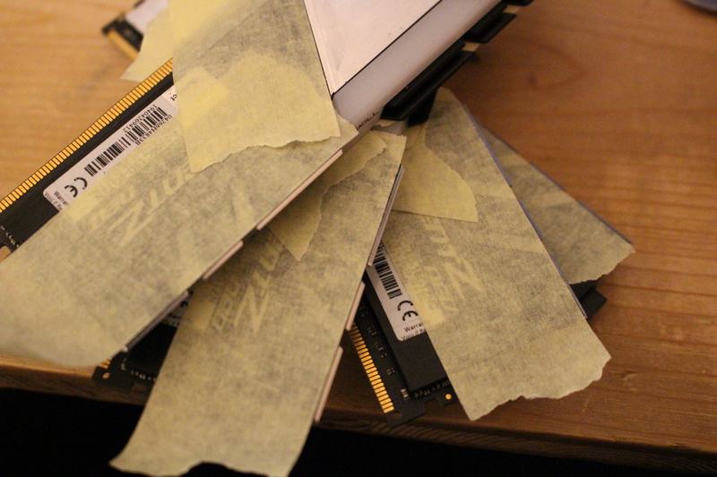

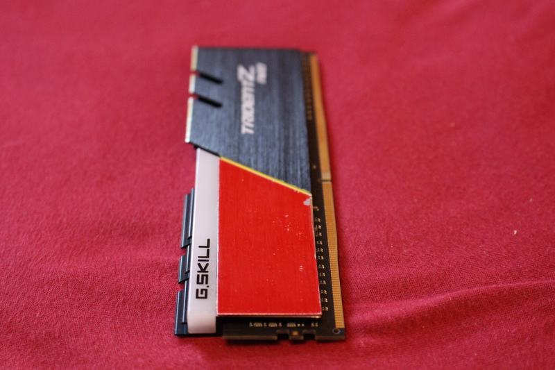

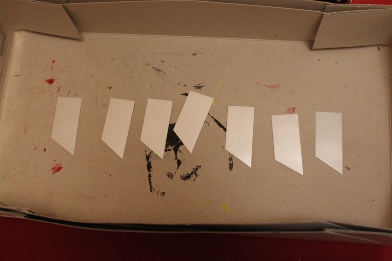

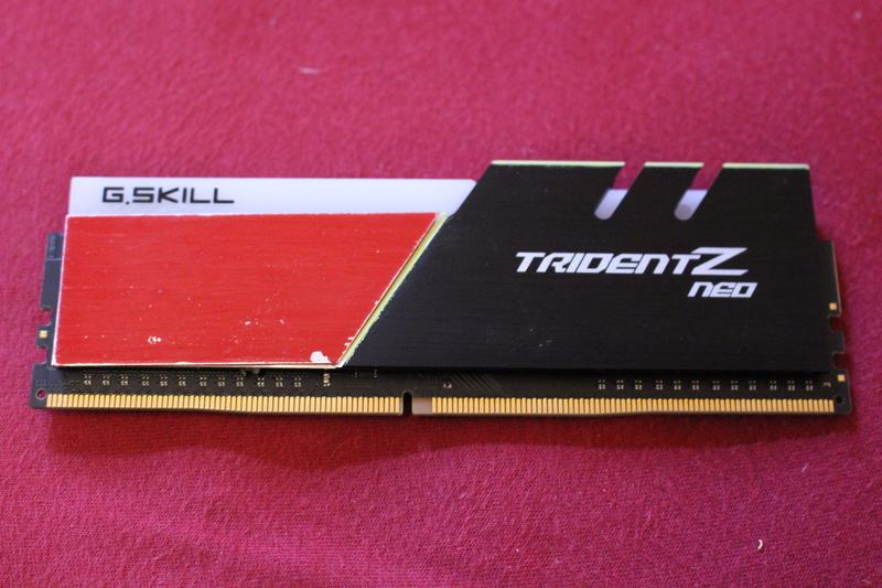

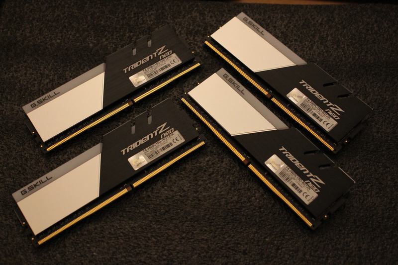

In der Zwischenzeit konnte ich mich auch mal um den RAM kümmern.
Die silberfarbenen Platten sind nur mit doppelseitigem Klebeband befestigt.
Die Ränder von den Modulen sauber abkleben.
Und wieder zusammenbauen. Brauch nur noch neues doppelseitiges Klebeband, mein altes ist leider kaputt.

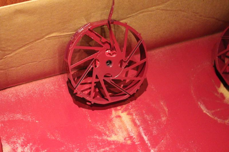

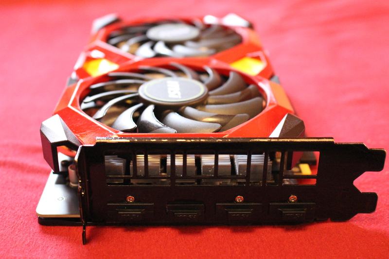

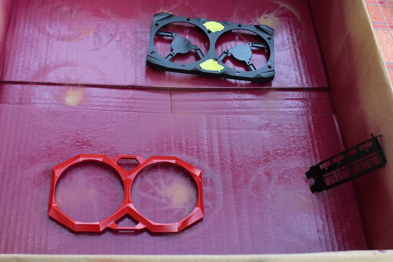

Die Grafikkarte hab ich mir auch mal kurz vorgenommen.
Lüfter Zerlegen und Lackieren.
Und wieder zusammenbauen. Mal sehen was ich damit noch alles mache.

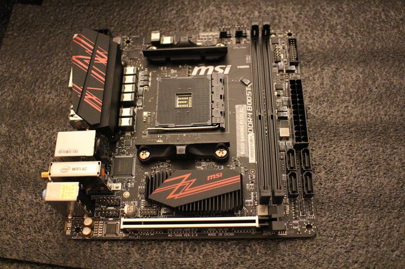

Aber ein Lob an MSI. Alles recht einfach verbunden und gut zu demontieren.
An die Metallarbeiten bin ich auch schon mal gegangen.
Leider ist meine Metalllieferung immer noch nicht da, ich hoffe hier einfach auf nächste Woche, dann kann ich endlich alles schweißen.
Da das mit dem Epoxydharz so gut funktioniert hat bin ich auch fast am Überlegen die Distro Plate auch zu gießen und nicht zu Fräßen.
Hätte halt den Vorteil dass man keine Nat sieht.
Hat hier schon jemand Erfahrung damit?
Ich würde die Lüfter nicht anschleifen, sonst sieht man den schwarzen Kunststoff.
Wenn man unbedingt eine "industrielle Optik" will, sollte man solche Teile immer zweifarbig lackieren (z.B. erst Silber, danach Rot) und dann vorsichtig schleifen um die erste Farbschicht sichtbar zu machen.
Tolle Idee! Weiter so!
