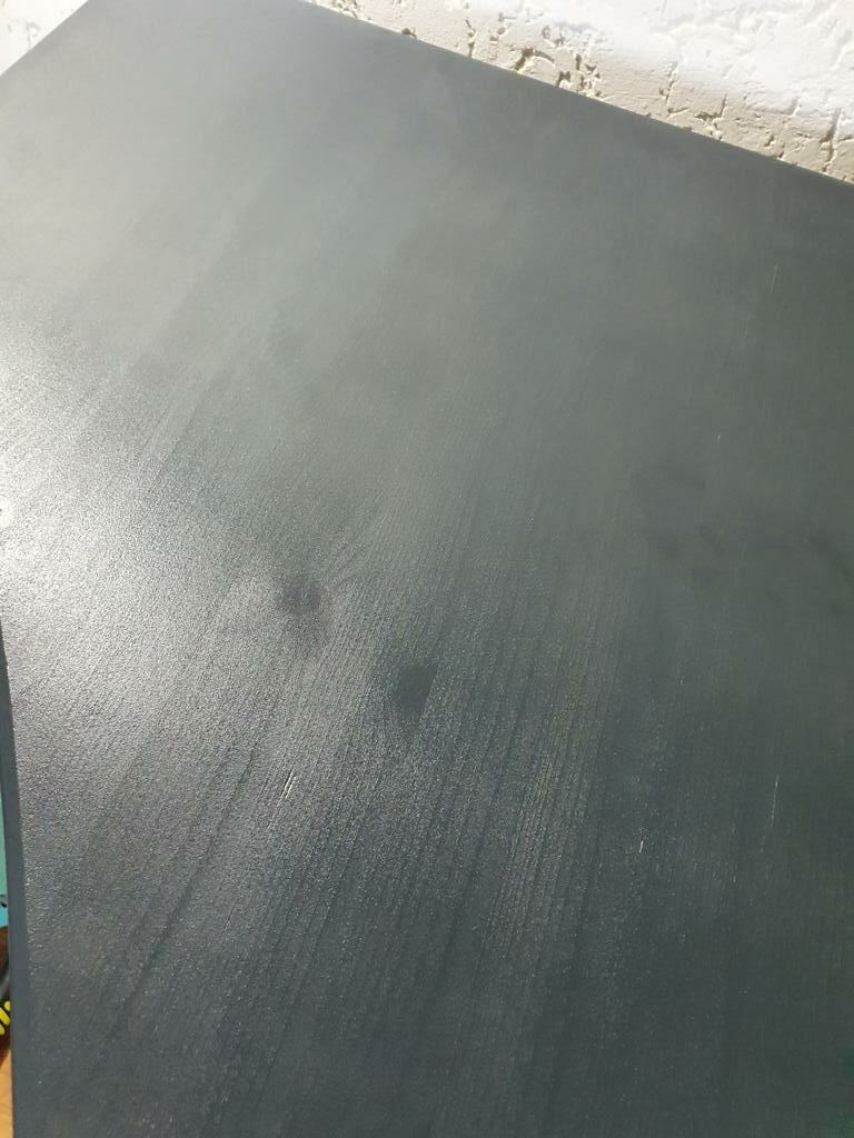

[hardwareLuxx Modding Contest 2020]: "refurbished desk" - i2r

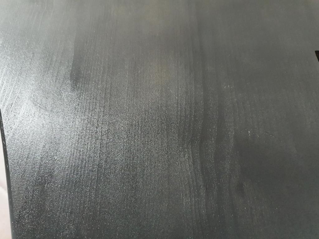

Mehrfach geschliffen sogar, grundiert nicht - Ob das am Ende einen Unterschied gemacht hätte, weiß ich nicht.
Haftung ist auf jeden Fall kein Problem, eher die Partikel selbst (vorallem beim Auftragen mit Rolle).
Für hochglanz-optik wäre da sicher ein Lack die bessere Wahl gewesen, aber hey - ist ein "wiederverwendeter" Tisch, das passt schon so, ich find es persönlich nicht schlimm.
Die Konstruktion selbst kann man sicher noch deutlich verbessern, aber hier ist ja auch Zeitdruck mit dabei. Inspiriert war sie auf jeden Fall von irgendwem auf YT der einen höhenverstellbaren Tisch gebaut hat. 😁
Ich persönlich bin bisher auf jeden Fall zufrieden. Bin gespannt wie das dann mit Glasplatte wirkt usw.
Ich haette geschliffen, grundiert und dann foliert :) Bin gespannt wies fertig aussieht.
So zieht die Tischfarbe die quali irgendwie runter
  • Danke
Reaktionen: i2r
Wenn's die Zeit hergibt kann man das dann ja noch schauen - ich glaube wenn man da dransitzt denkt man sich wirklich am Ende jedes Mal "hätte ich mal..." :fresse: Bin echt gespannt auf das Ergebnis mit Rechner! :)
Bin grad schon dran das Ganze abzuschleifen (also jetzt nicht mehr, ab 19/20 Uhr ist hier Ruhe - der Kleine muss schlafen).
Schauen wir dann morgen oder übermorgen mal, was draus geworden ist. :)

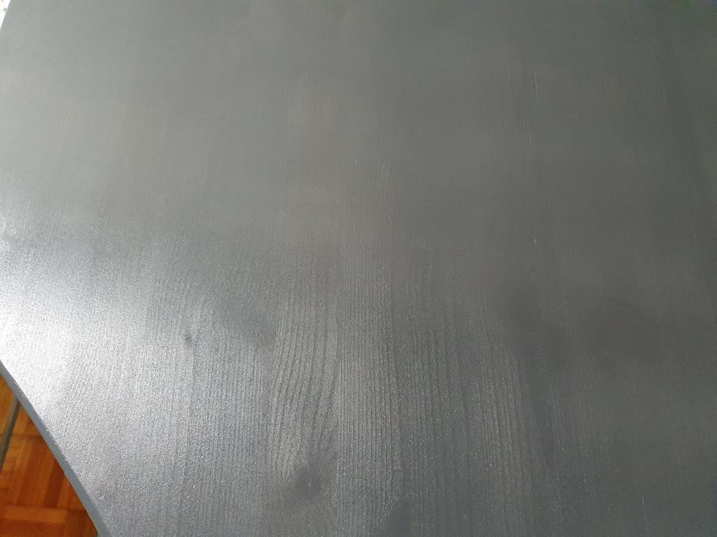

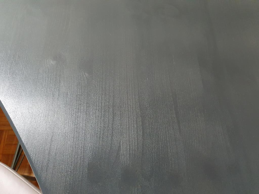

Also wie schon gesagt, Tischplatte wurde nochmals gemacht.
Hab versucht es so gut wie möglich zu fotografieren.
Eigentlich werden zwei Anstriche empfohlen, aber ich werde da nur noch (auch weil die Frau meint ich soll es so lassen) die entsprechende Versiegelung besorgen und damit drüber gehen.
Die Holzstruktur find ich sowieso klasse und die dunklen Stellen sind Äste. Also reicht ein Anstrich.
Die Haptik selbst ist nicht glatt, aber auch nicht rau.
Und weil der Gute ja soviel mitmachen musste, durfte er das erste Mal probestehen in seiner neuen Ecke. :)
Oh ja. Wirklich deutlich besser so. Gut dass du dir die Zeit genommen hast!
Also ich habe die Erfahrung gemacht dass um Handarbeit mit Schleifen mit zunehmenden Feinheitsgraden gut funktioniert, erst mit 300er, dann 600er, dann 1200er...dann bekommst du die meisten Ungenauigkeiten sogar noch im Nachgang raus häufig...aber das ist natürlich die Frage ob man das will

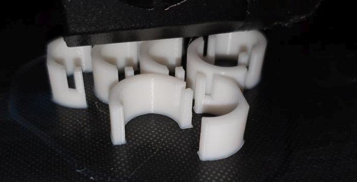

Auf jeden Fall kam der neue Drucker, bis man da die richtigen Einstellungen usw. hat dauert bekanntlich und so gab's da auch viele Testdrucke die am Ende nichts wurden. :)
Kleinteile gingen direkt gut und waren brauchbar:

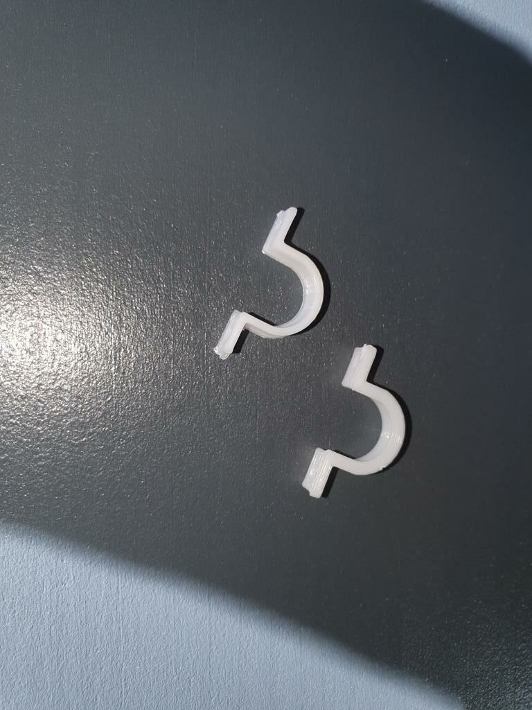

Kabelhalterungen (hier für die 6 Kabel die zum Switch vom Linearantrieb führen):

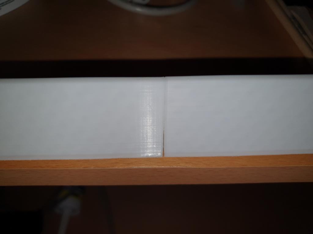

Die großen Drucke waren dann die, die anfangs immer an der Betthaftung gescheitert waren...
ging, mit ständigem Nachleveln und erste Layer fast in das Heizbett reinpressen dann, war jedoch keine Lösung und ich bin dann wieder von Sunlu auf eSun Filament gewechselt, was mir da sicher einige Kopfschmerzen erspart hat.
Bisher ist nichts nachbearbeitet (ausser Hilfsstrukturen zu entfernen) und das werde ich auch nicht tun bis ich wirklich sicher bin das das Gesamtbild am Ende passt.

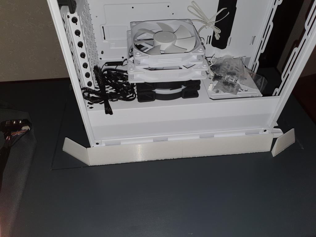

Case-Schürze, einfach zur Abdeckung des unteren Bereiches:

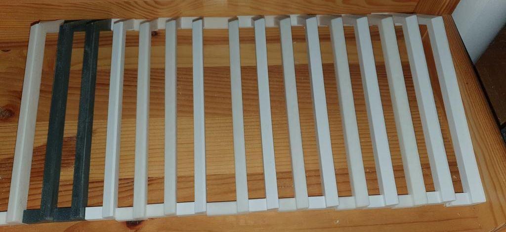

Für die Seiten wollte ich dann ein Frame haben, welches sich öffnen lässt um auch an Anschlüsse zu kommen ohne den gesamten Tisch oder ähnliches.
Sollte auf beiden Seiten gleich sein - wir werden sehen ob und wie das wird.
Aktuell habe ich davon ca. 1/4 ausgedruckt.

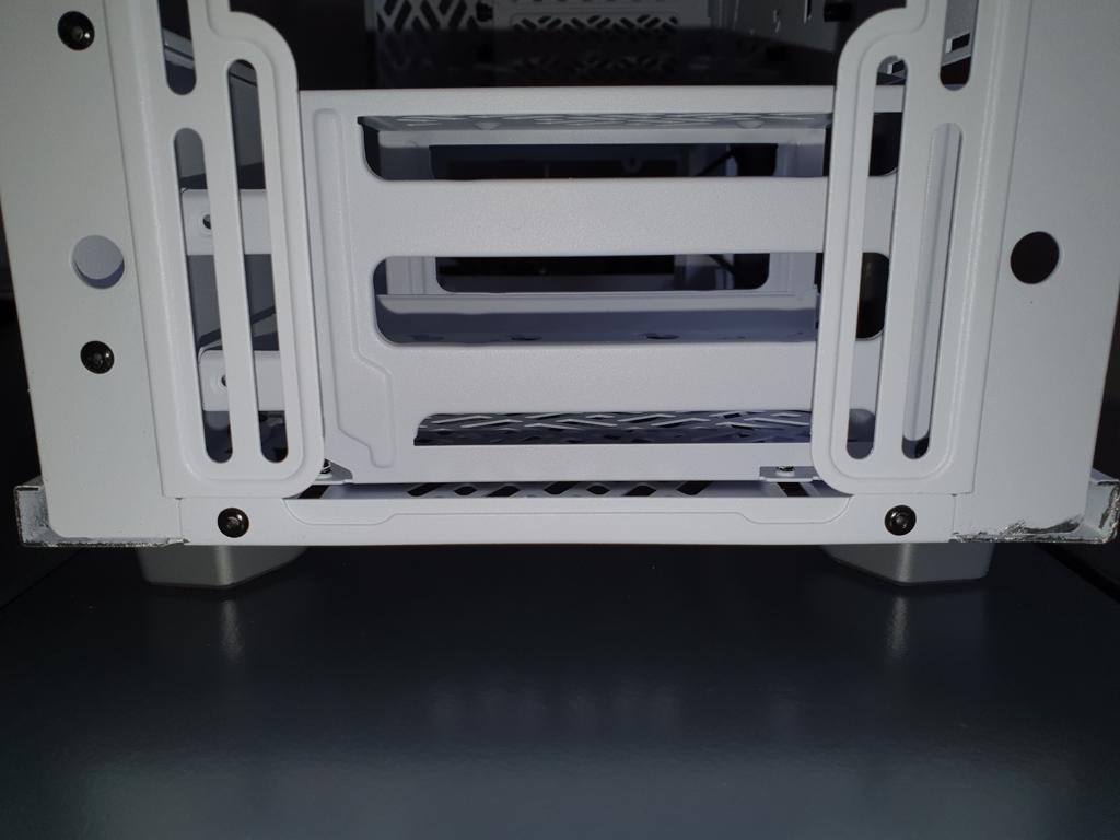

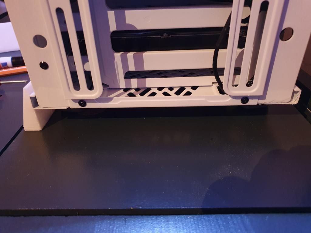

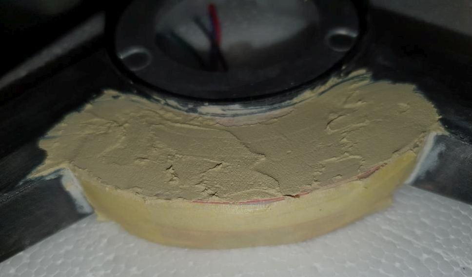

Dafür musste an der alten Casefront auch unten erstmal was ab:

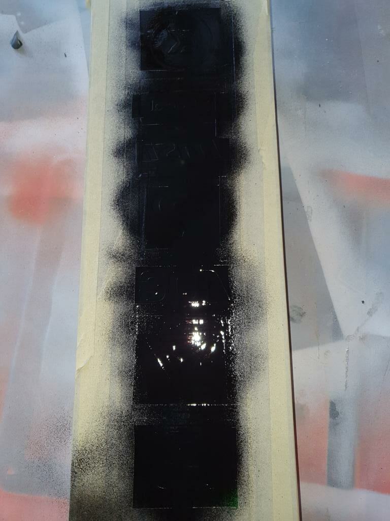

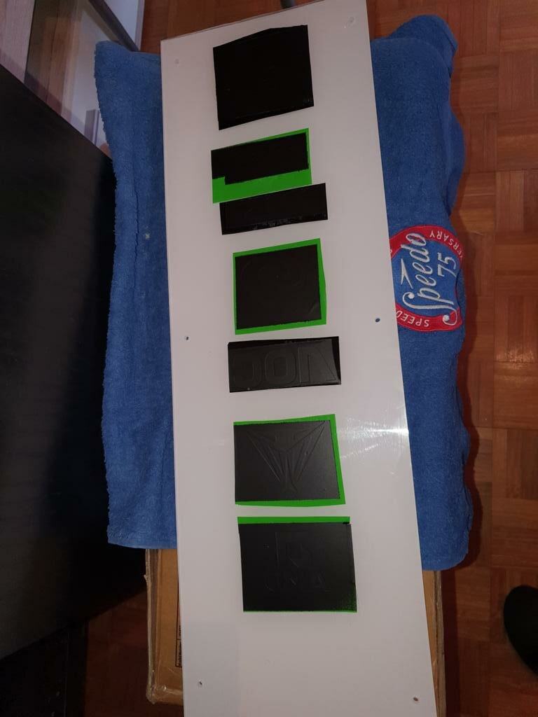

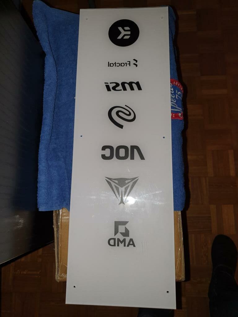

Irgendwann zwischendurch habe ich dann die schon vorher einseitig weiß lackierte Platte von der anderen Seite mit gespiegelten Logos versehen.

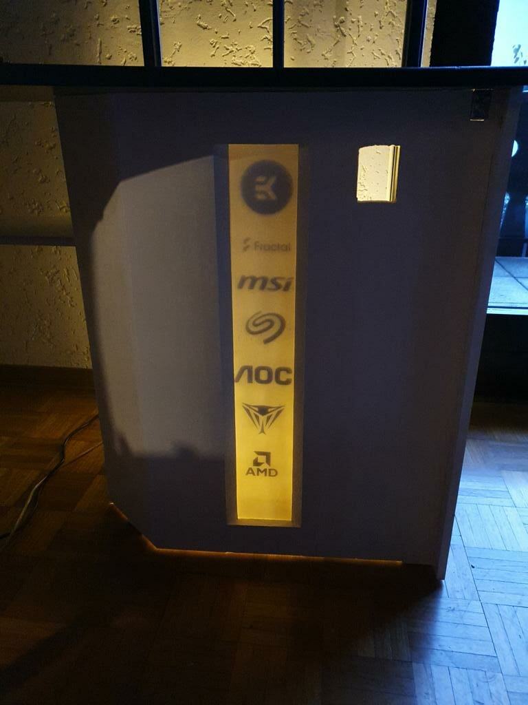

Ich weiß garnicht mehr wie lange mein Plotter nicht verwendet wurde, aber es war erstmal ein Krampf den unter Windows 10 zum Laufen zu bekommen... :)

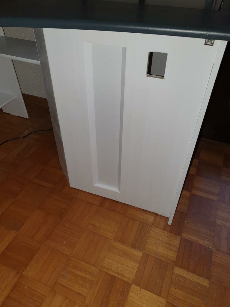

Die Platte habe ich dann hinter der Öffnung in der Front des Tisches angebracht.
Das Licht ist von einer Nachtleuchte (also warm), zu Testzwecken.
unbeleuchtet:
beleuchtet:

Hi,
ich würd nochmal ein paar Tips hinsichtlich des Tisches loswerden wollen, für zukünftige Projekte. Das Thema ist ein eigener Lehrberuf, aber ich versuche mal das Wichtigste zusammenzufassen:
Du hast einen Nadelholz-Tisch, wahrscheinlich Fichte oder Kiefer, neu lackiert. Bei diesen Hölzern ist es so, daß man sehr viel (je nach Holz und Lack) Aufträge/Arbeit benötigt, um die Maserung völlig zu überdecken. Selbst nach drei bis vier Aufträgen eines hochwertigen Lackes kann man das manchmal noch durchspüren, wenn man mit der Hand rüber geht. Man muß allerdings auch wissen, daß unser Tastsinn viel feinere Unterschiede spürt, als unser Auge erkennen kann.
Dann ist es so, daß man diese Holzarten am Besten gestuft vorschleift, also erst einmal den alten Lack runter mit 80er oder 120er und dann über 180, 240 bis 320 geht. Dann muß das alles gut entstaubt werden (absaugen, nicht abblasen / wischen). Das könnte für die Partikel verantwortlich sein (Mikroklumpen des Staubes iV mit dem Lack).
Falls Du dann einen wasserbasierten Deck-Lack (Deckfarbe) nimmst, brauchst Du nach dem Aushärten jedes Auftrages einen kurzen Zwischenschliff mit 320er. Das reicht einfach so, als ob man drüberwischt und wird gemacht, weil Du den ersten Auftrag u.a. nutzt, um die Poren zu füllen und deshalb willst Du ihn ja nicht ganz "durchschleifen". Außerdem greift der nächste Auftrag besser. Auch hier ans Entstauben denken.
Daneben ist es so, daß das Holz, v.a. die langfasrigen Nadelhölzer, die Faserenden beim Feucht-werden wieder "aufstellen" (wie Haare) und das spürt man dann und nimmt es wie Knötchen wahr. Daher schleift man diese wieder "runter" (= bricht die winzigen Spitzen ab). Ich vermute das waren Deine "Partikel".
Denk auch dran, daß Deine "Versiegelung" nach Möglichkeit vom gleichen Hersteller ist. Ich würde jedenfalls auf die Datenblätter der Lacke (Farben) achten, ob die sich vertragen. Bei lösemittelhaltigen Lacken und Farben für Holz (die Klarlacke sind meist Treppenlacke oder Parkettlacke) ist das Aufstellen der Fasern nicht so deutlich, aber auch hier wird manchmal vom Hersteller ein Zwischenschliff mit einer höheren Körnung empfohlen.
Danben ist es so, daß bei der Verwendung von Walzen sich bei den Decklacken (auf Holz) oft die ganz einfachen Schaumstoff oder Micro-Crater Rollen empfehlen, die zu Anfang ein leicht schaumiges Bild ergeben, das sich aber nach kurzer Zeit sehr gut egalisiert und dadurch eine klasse Oberfläche gibt.
Ich finde das zweite Ergebnis ist in Ordnung. Lernen, lernen, lernen...

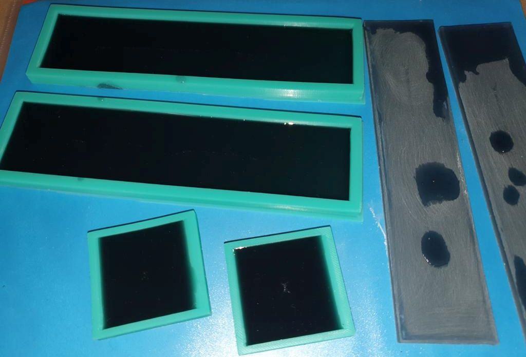

Ein paar kleine Epoxidteile gegossen, das rechte war die erste Batch, da hab ich dann noch eingeschlossene Luftbläschen ausbessern müssen.
Im Endeffekt ist die 2. Batch die deutlich bessere, passt aber farblich (ist dunkler) eher nicht.
Die Epoxidteile möchte ich in das Seitengitter integrieren, damit da auch etwas noch heraussticht.
Seitengitter? Achja... Mittlerweile habe ich für beide Seiten jeweils 12 Teile gedruckt, reicht wie man sieht noch nicht ganz - Aber eilt auch nicht, ich warte noch auf Grundierung und Farbe, wenn es nachbearbeitet wird, dann sowieso an einem Stück und nicht einzeln.

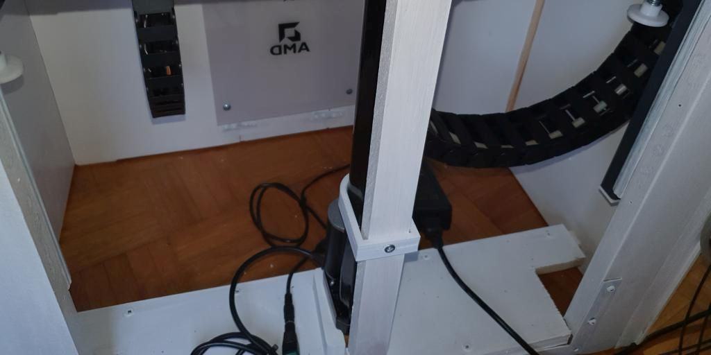

Die Schleppketten sind jetzt dran, auch die nötigen Kabel drin (Power, USB, usw...) - notwendig um zu sehen wo Verlängerungen notwendig sind.
Den Kabelsalat vom Antrieb muss ich noch ordentlich anbringen.

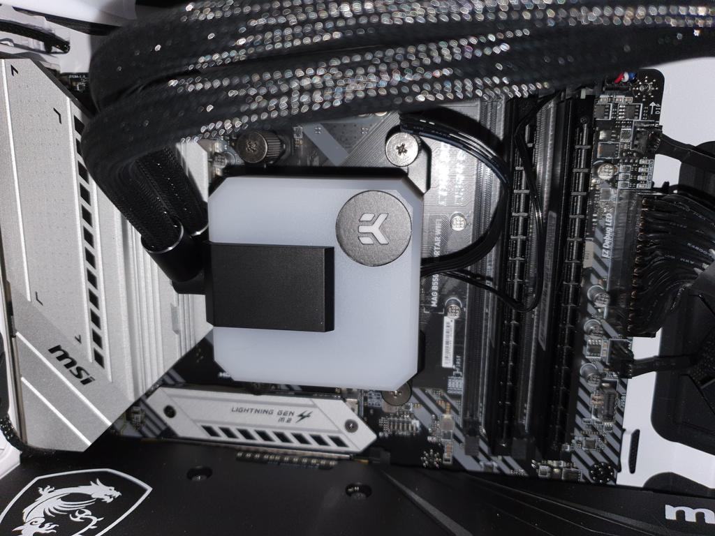

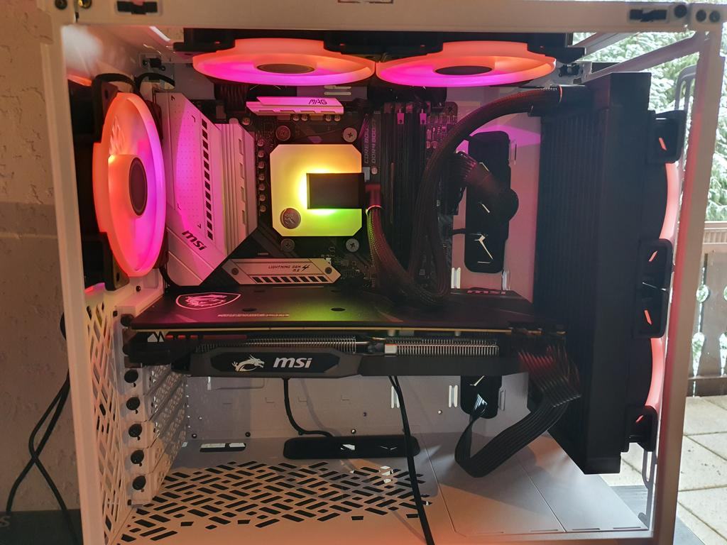

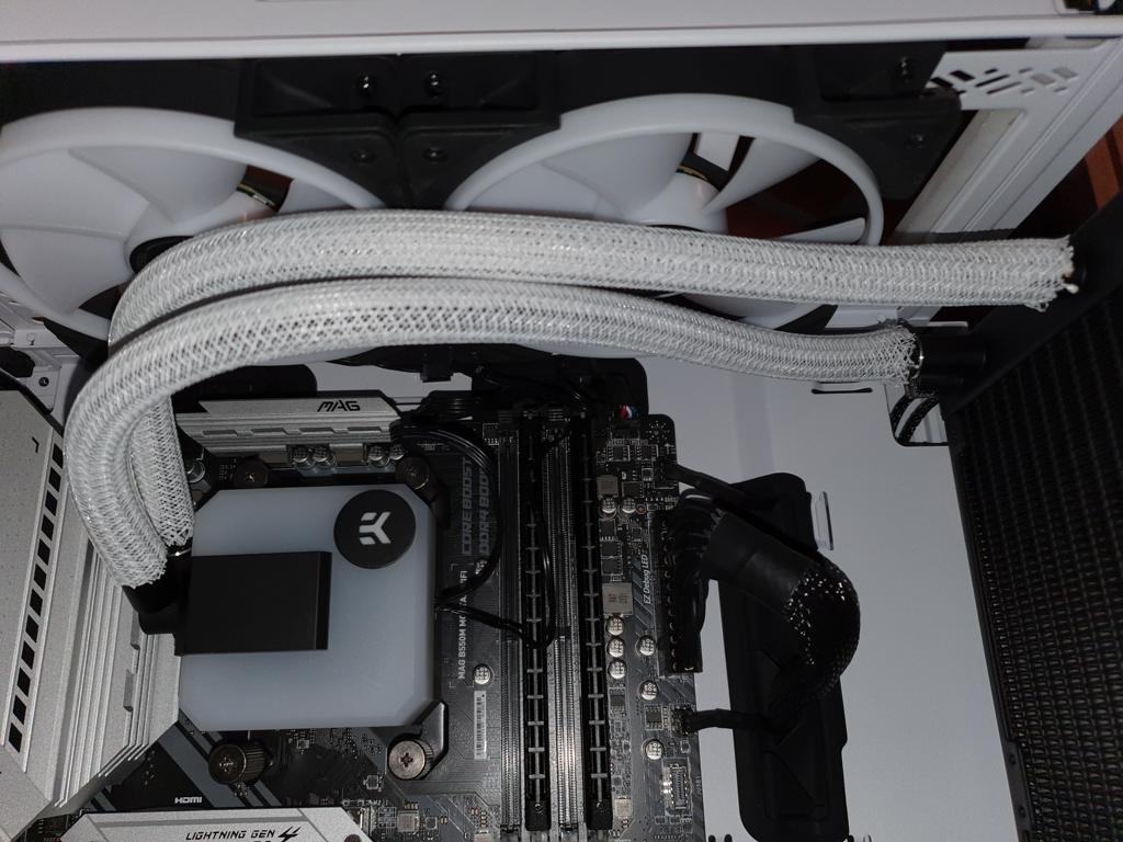

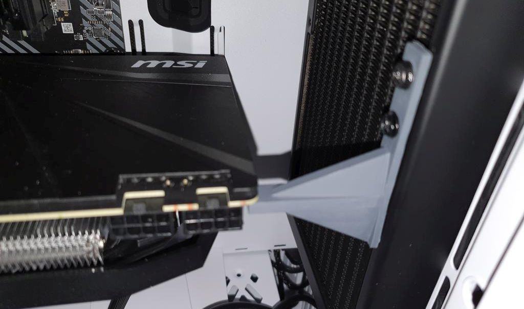

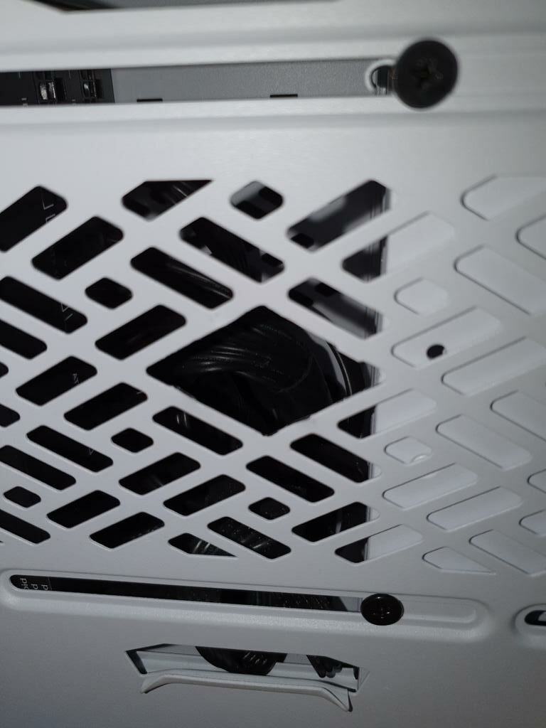

Und dann etwas, was mich schon beim Einbau gestört hatte.
Die WaKü, bzw die Schläuche waren derart im Weg und auch der Versatz des Radiators (Lüfter aussen am Case, statt innen) half da nicht viel.

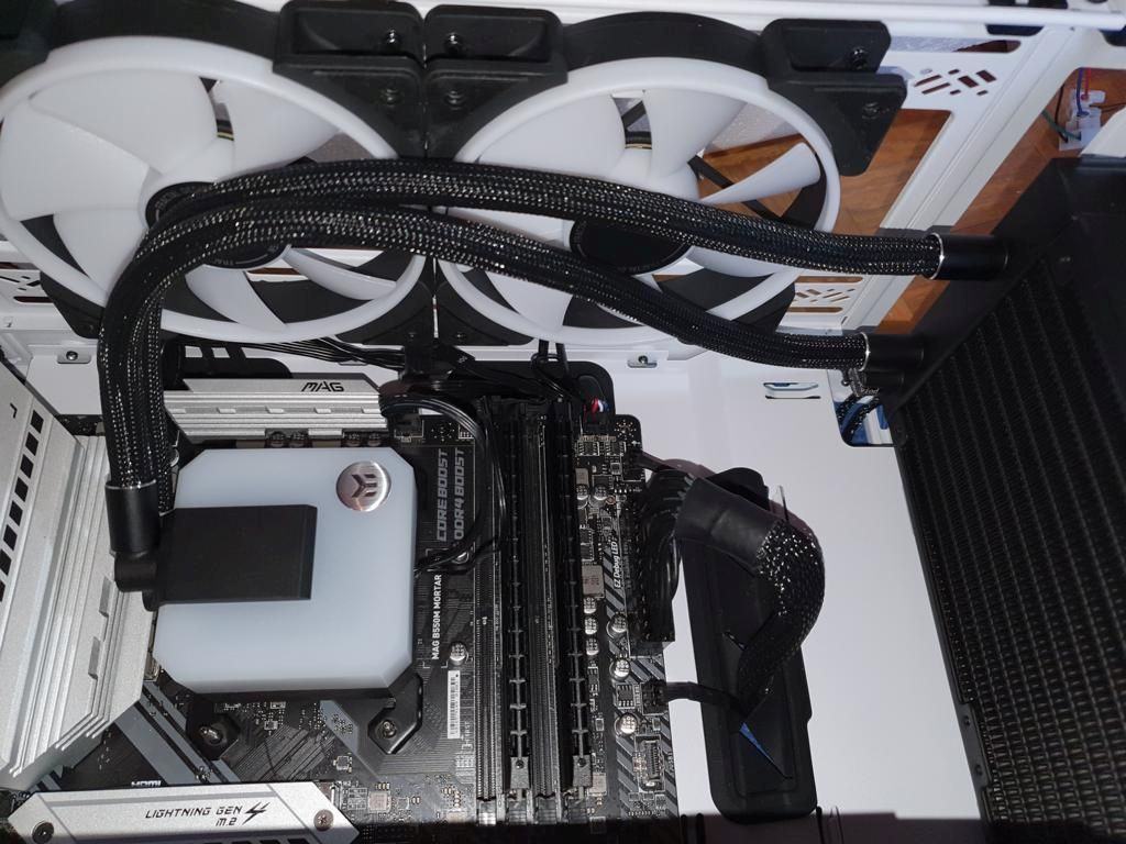

Die einzige mir plausible Lösung, ohne die WaKü auseinanderzunehmen war, den Kühlkörper zu drehen.
Dies wiederum drehte auch das Logo (bin mir nicht sicher ob man es abmachen könnte, hab es kurz versucht und dann gelassen bevor ich da mehr kaputt mache).
Vorher war das so: Der Schlauch war gestaucht und drückte zusätzlich noch auf die sowieso schon krumme GPU.

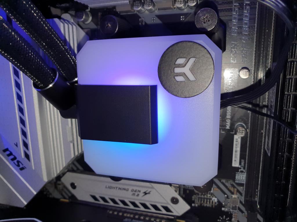

Umgedreht und Radiator versetzt:

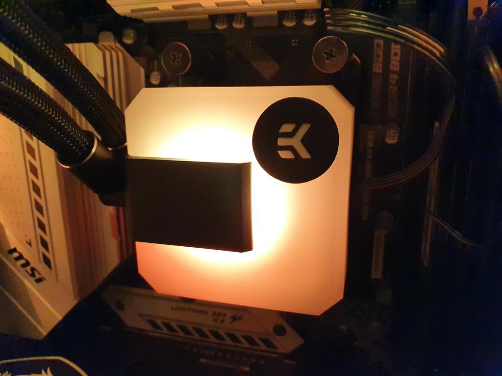

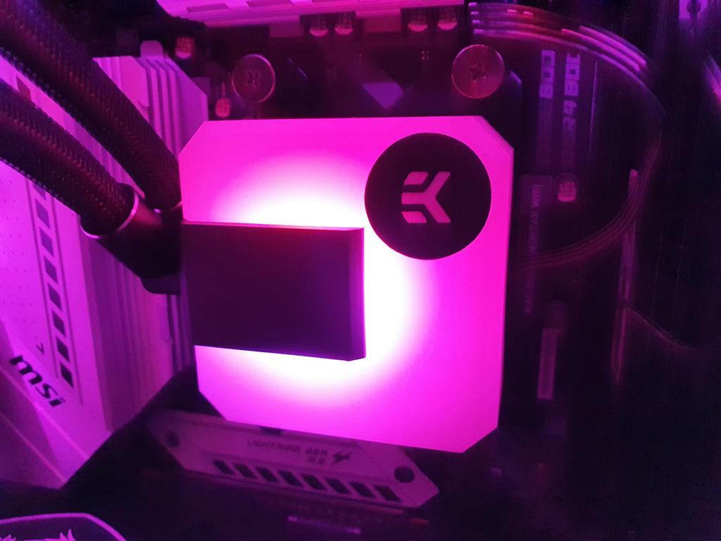

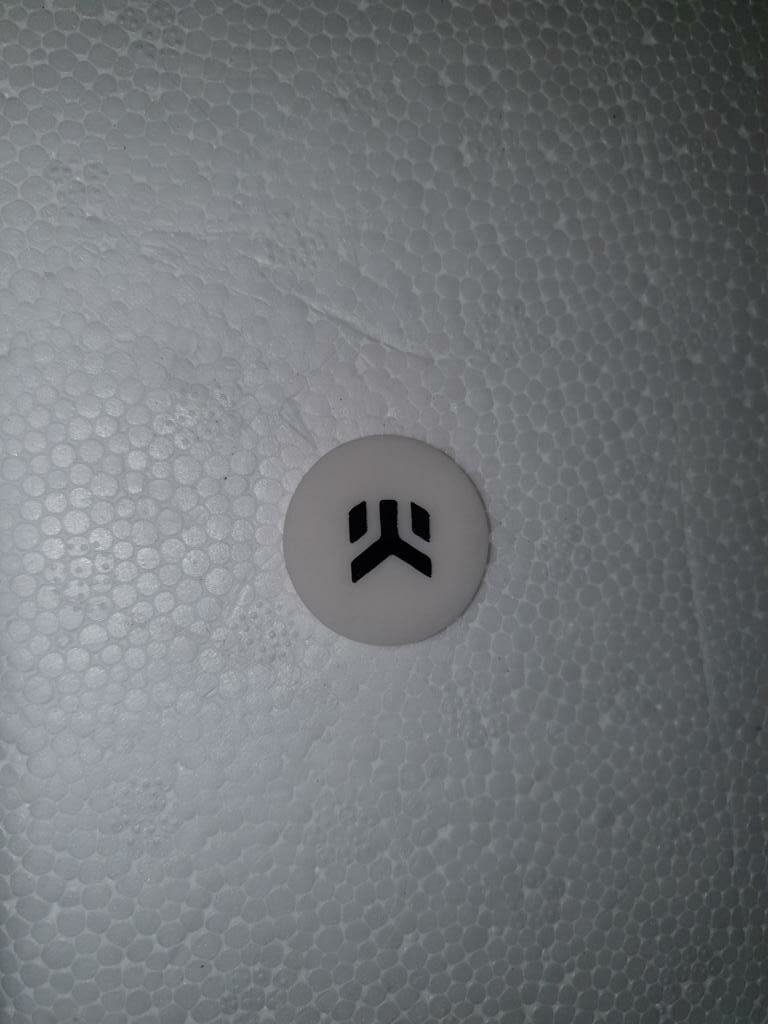

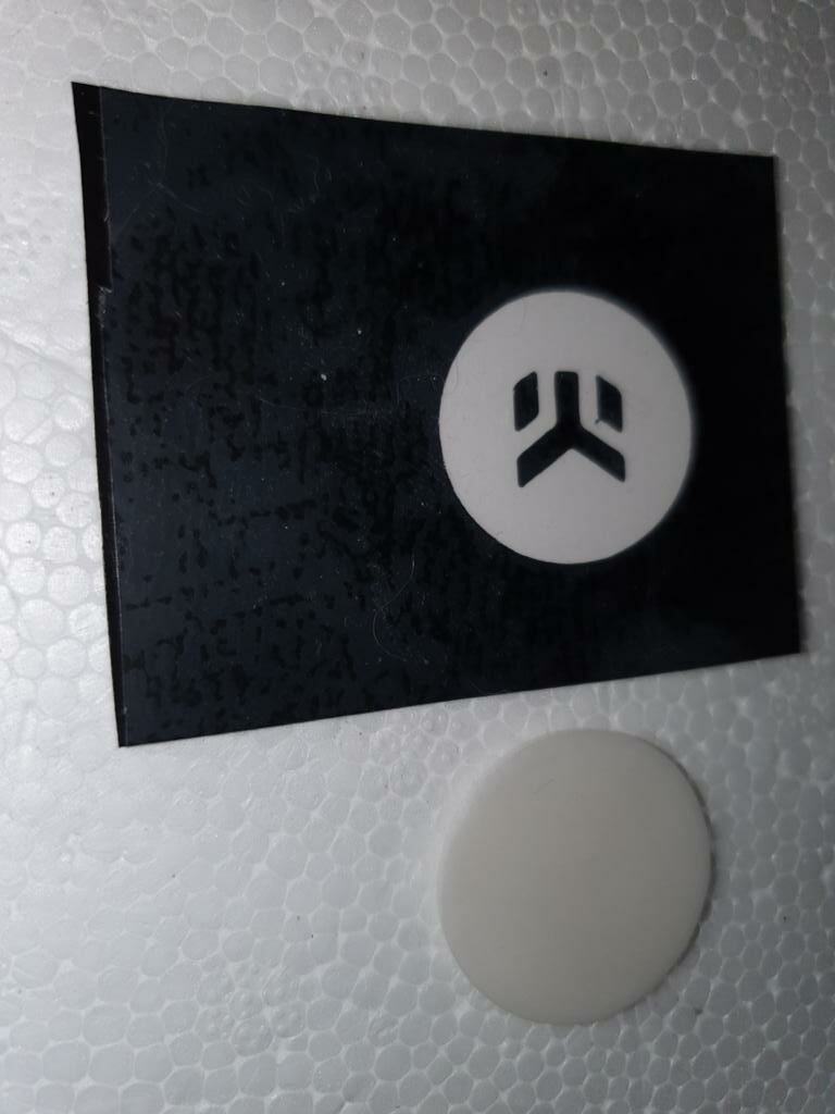

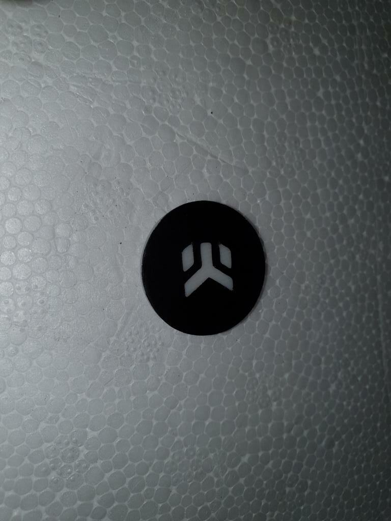

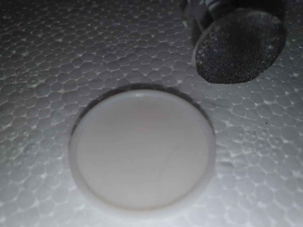

Kurzerhand einen kleinen Kreis ausgedruckt der über das Logo passt (etwas größer, damit das Licht auch noch mitgenommen wird):
Logo geplottet und aufgeklebt:
Farbe drauf:
Und kurz getestet:

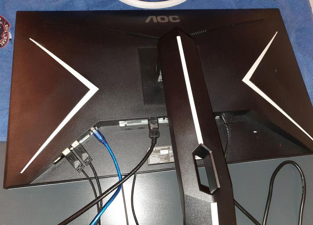

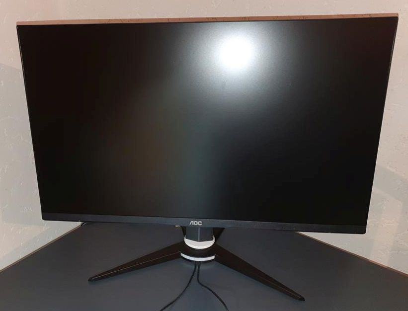

So, der Monitor ist auch abgehakt (ausser das ich da noch ein USB Upstream Kabel besorgen muss).
Da der Monitor einen schönen USB 3.2 HUB hat und ich sowieso die USB Kabel der Maus / Tastatur hätte verlängern müssen, dachte ich da kann ich ansetzen.
Letztenendes ist es nun halt ein Kabel weniger, aber dafür ein Monitor-Mod mehr. :)
Weitestgehend versuche ich ja, das meiste zu benutzen was ich auch gestellt bekomme.

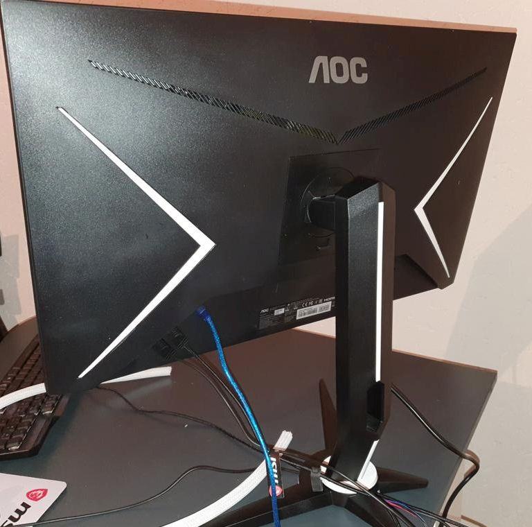

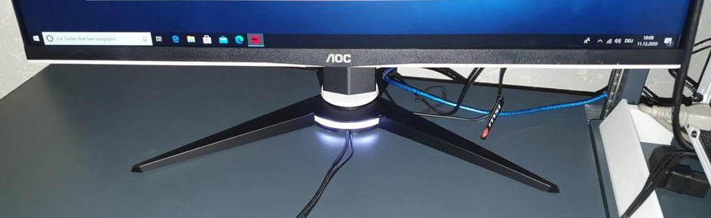

Ein Prism Lüfter hatte ich nicht verbaut, also kam mir da die Idee, den Standfuß des Monitors damit zu modifizieren.
Monitor ohne RGB (wird allerdings weiß leuchten)...gibt's das denn?
Ebenso wollte ich einen kleinen Kabeldurchlass unterm Monitor. Ob es am Ende für einen "cleaneren" Arbeitsplatz sorgt, keine Ahnung - vielleicht ist das nun auch nur ein Gimmick.

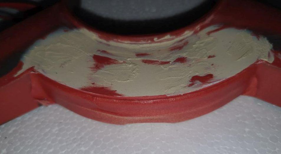

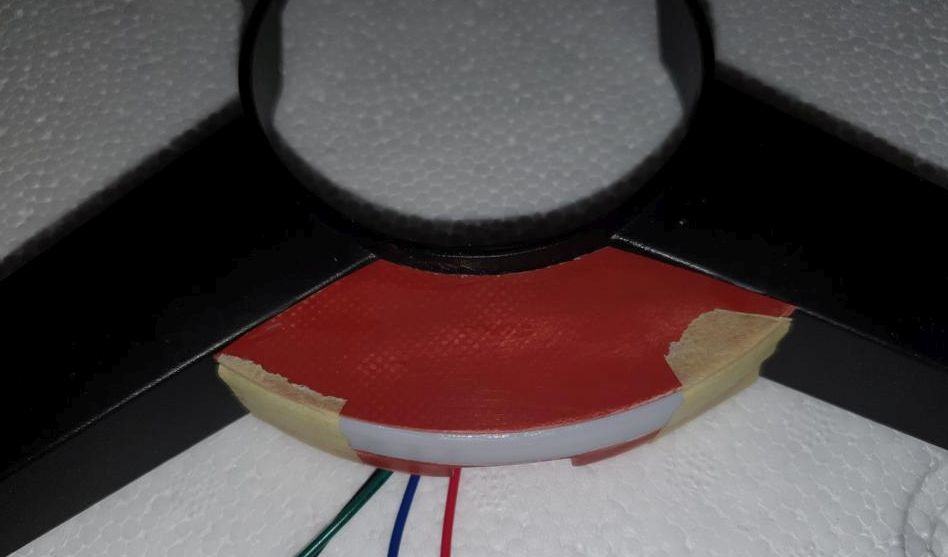

Also am Monitorfuß rumgesägt und gefeilt.
Nebenher noch ein paar viele Abdeckungen gedruckt bis die mal gepasst haben (blöde Steigung in den Fußseiten).
Innen stecken übrigens 2 WS2812B Neopixel LEDs.
Naja auf jeden Fall verspachtelt und geschliffen - das übliche eben.
Farbe drauf...
Oh die Designelemente von der Monitorfront hab ich auch weiß lackiert, davon gibts vom Arbeitsschritt kein Foto - da war ich am hoch und runter rennen (nebenher gekocht...)
So schaut das dann bisher aus, das DP Kabel ist auf jeden Fall zu kurz - Aber ich brauche sowieso ein gewinkeltes.
Und nochmal etwas näher das Ganze.
Will ja nicht, das hier wieder das Thema aufkommt "Und was ist mit dem Monitor??" :)
Also, schönen Abend!

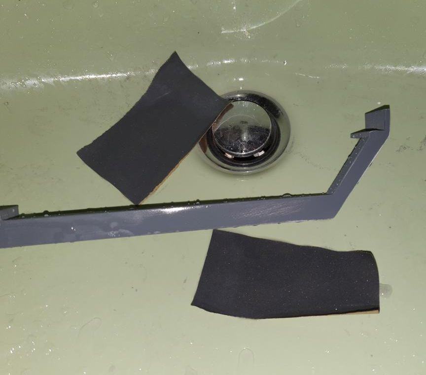

In der Masse wieder nicht viel, aber manche Dinge benötigen einfach auch enorm viel Zeit, wie z.b das Erstellen von passenden 3D Dateien (nix is mit Thingi oder ähnlichem...), oder diversen Schleifarbeiten...
Erstmal war mir nach dem Posting zum Monitor-Mod aufgefallen das ich zwei Designelemente vergessen hatte. Die auf der Rückseite.
Ehrlich, die da rauszubekommen war wirklich richtig schwer - Aber ging am Ende doch:

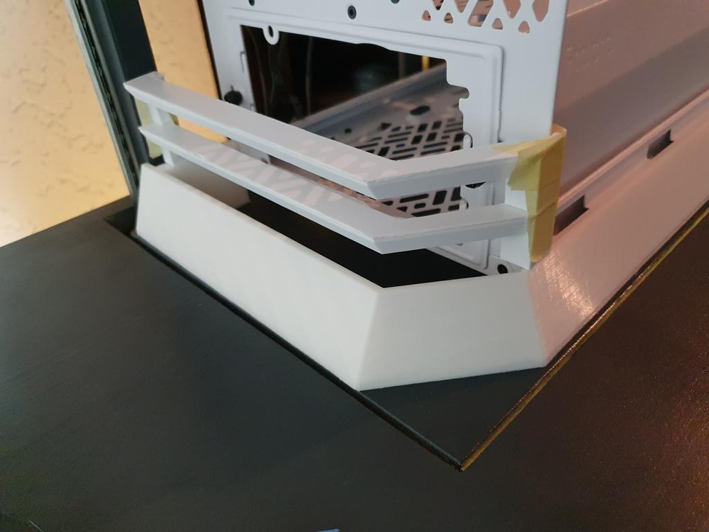

Die Abdeckung für den Power-Button und die USB Ports in der Front lag schon eine Weile rum und wollte dann auch mal angebracht werden:
Selbiges gilt für die Abdeckung des Lift-Schalters:

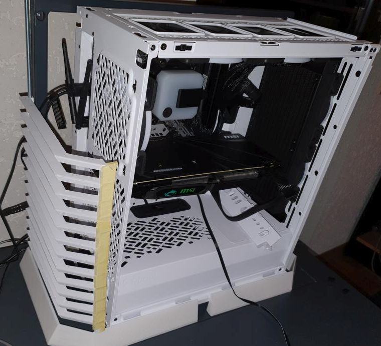

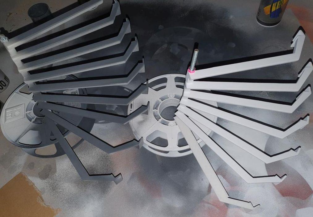

Endlich hatte ich genug Einzelteile ausgedruckt um mal eine Seite für das Gehäuse fertig zu machen.
Zuerst geht es natürlich darum, die offensichtlichen Layerlines so gut wie möglich zu entfernen.
Vielleicht sieht man es ja - Von links nach rechts die Arbeitsschritte: grob entgraten / 120er Schliff / 240er Schliff
Aufgereiht in (vorerst) voller Größe - die 2 anthrazitfarbenen hatte ich zum Testen benutzt. :)
Soweit so gut, Grundierung/Füller drauf:
Und nass nachschleifen:
Das Ganze nun als gesamtes Frame:
Und ein kleiner check am Case wie das nun so aussieht (ja krumm, aktuell warte ich noch auf die DP-Winkel, Kabel ist im Weg :)):
Auf dem vorherigen Bild sieht man es schon, ich habe zum einen die AIO gesleeved - Nein, kein Cablemod Kit.
Dafür habe ich bestimmt 4 oder 5 Versionen von möglichen Endkappen versucht zu entwerfen und umzusetzen.
Bin da gerade wieder an einer neuen dran, mal schauen ob die am Ende die gewünschte Festigkeit hat (Die Funktion ist schon gegeben).
Was man auch auf dem Bild gesehen hat ist die Bananen...äh GPU Stütze, ganz simpel, nix leuchtendes oder so (aber eben bisher nur grundiert):
Damit ließ sich die Biegung etwas ausgleichen, aber insgesamt wenn man genau hinsieht ist das Teil halt immernoch krumm. :)
Vielleicht erkennt man nun etwas mehr, wo es mit dem Case hingehen soll.
Nach Anfrage bei Firstlaser sollte mein Glas Anfang-Mitte dieser Woche verschickt werden, naja bisher ist das wohl noch nicht geschehen. Da werde ich spätestens am Wochenende wohl oder übel entscheiden müssen ob ich alternativ etwas anderes herbeizaubern kann (Danke Lockdown...).

Sieht schon wirklich gut aus bei dir, man sieht wieviel Mühe du dir gibst 👍 Die AiO sleeves sehen leider an den Rändern noch sehr grob aus, da würde ich dir transparenten Schrumpfschlauch empfehlen, der schmilzt das dann gut an, wenn es dich interessiert kann ich dir das gerne raussuchen wo man den bekommt, oder du googelst MDPC-X, die haben das im Angebot
Danke. :)
Meinst Du die Enden? Da soll 'ne Kappe drauf, Schrumpfschlauch kriegst man so ja wohl eher nicht über die Schläuche ausser man bekommt/macht die AIO auf und die Schläuche ab. Ist ja geschlitzt der Sleeve, kein normaler.
