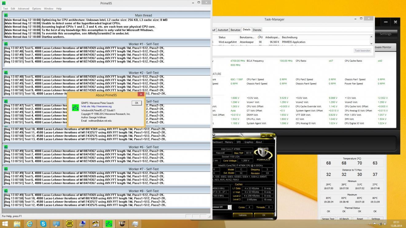

So nochmal bisschen an den Spannungen gearbeitet, so sind die Temps auch besser. Nächste Woche habe ich Urlaub und richtig Zeit für den Spass

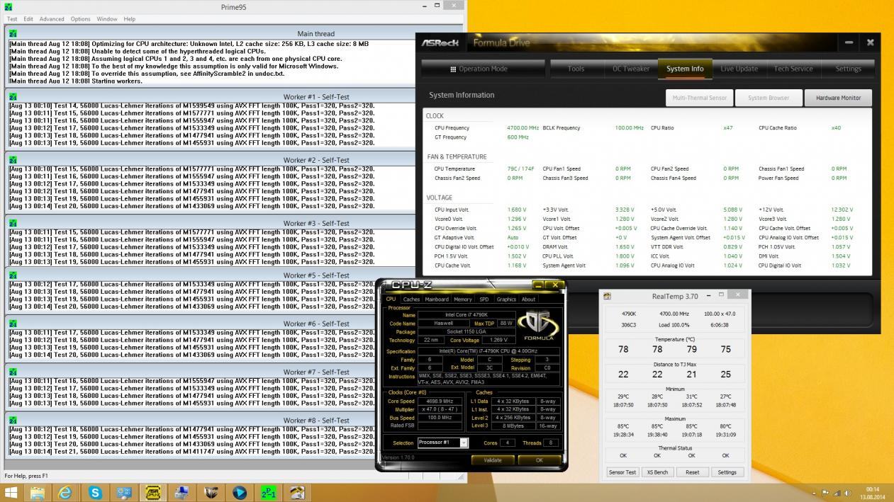

6 Stunden sind durch - ist doch schon ne gute Zeit, mal sehen wie lang der Prozi noch durchzieht. Am WE kommt noch ein neuer Kühler rauf und dann mal ausprobieren ob nach was nach oben geht.
Vielen Dank an Riverdief für die sehr schöne CPU und den kleinen Tipps - ich brauch sogar weniger Vrin als angegeben
Ich lote ja auch nicht genau aus teste mal mit weniger vcore :-) welche loadline hast du auf den Input drauf?^^

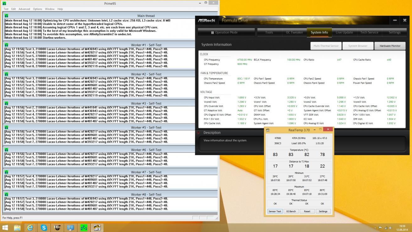

Der lüppt immer noch:banana:
LoadLine 5 beim Asrock
Vrin ist bei 1.8 eingestellt, dropt aber stark runter bei Last - sollte das Asrock Tool das richtig auslesen.
