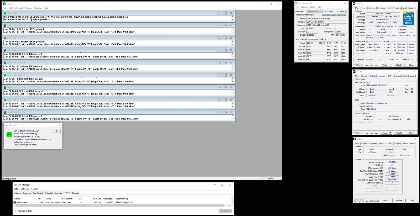

2,5h Custom ist nun beim 200k bzw 3072k ausgestiegen mit einem freeze.
Alternativ hatte ich sonst 124er bsod, wobei ich mit höherer Vrin das system stabiler war. Nun lieber Vcore oder Vrin erhöhen oder LLC Level +1?
Gibt zuerst 10mV mehr Input, bevor ihr die Vcore erhöht.
Ich schreibe das hier schon länger, nicht so geizig mit der Eingangsspannung.
Es ist auch nicht mehr so empfindlich. Als die Haswell-Plattform an den Start ging war das schlimm.
Die Voltages mussten zum größten Teil bis aufs mV stimmen, sonst gab es BOSDs.
Mit den neuen UEFIs und Managment Engines hat sich das deutlich verbessert.
20mV mehr an Vrin hat nun, für mich, ein mehr als ausreichend solides Ergebnis gebracht. Full Custom Run, bei dem ein Kern beim 1680k ausgestiegen ist. Die restlichen 7 Threads liefen 6-7h lang durch, solange ich in der Uni war. Morgen werde ich es wohl mit den selben Settings (oder nochmals 10mV mehr Input) erneut versuchen.
Jetzt wo ich weiß, dass das System zum überwiegenden Teil stabil laufen dürfte, werde ich doch nochmal den RAM an seine eigentliche Spezifikation führen, denn ein Sprung von 2133 zu 2400 MHz ist doch da.
Sehr gut :bigok: evtl. sind auch noch 5mV mehr Vcore nötig. Man weiß es erst, wenn man es testet.
Wo bist Du jetzt mit der VRin bei welchem LLC Level?
Der ursprüngliche Run vom 16.01 war mit Vrin 1.850V (1,720V unter Last), LLC=1=off, 1.325V Vcore.
Gestern dann mit 1.860V Vrin. Heute morgen nochmal 1,840V mit LLC=2 probiert (minimal höhere Vrin bei LAst als 1,860 mit LLC1), aber nur nen Listen Run geschafft.
Dann nochmal zurück auf 1.860V LLC1, aber mit 3mV mehr Vcore. War aber auch nur 2h am laufen.
Nun, nach 5h Videostream schauen ein freeze?. Bin nochmal hoch gegangen mit der Vcore auf 1.870V
Morgen früh dann der Test mit 1.325/1.870 oder 1.860/1.330V, je nach Laune.
Den Vdroop beobachten, solange der keine zu hohen Werte erreicht, kann man getrost LLC off bleiben, sofern das Board damit klarkommt.
Gibt ja auch Boards wie Gigabyte, da ist LLC off einfach Mist. 90-100mV sollten kein Problem sein.
Über 1.30V ist nicht wenig Vcore, da könnte ich mir vorstellen, dass evtl. mehr VRin optimal ist. Vielleicht 1.90V?
Heute morgen dann mal mehr Input probiert. 1,900v bios ohne LLC und auch 1.860V mit LLC=3 (1,82V unter Last)
Allerdings schon früh mit je einem Reboot ausgestiegen.
Schmeckt meinem DC wohl nicht.
Also Vrin wieder zurück auf 1.860V ohne LLC.
Dafür nochmal 5 oder 10mV mehr Vring gegeben (1,200V, 43er Multi, DRAM bei 1,65V und 2133MHz, zwei 8GB Riegel auf ITX), da ich bei den längsten Runs Kernausteiger bzw Rundungsfehler hatte. Allerdings auch diesmal beim 18k nach 3h oder 4h ein worker mit Rundungsfehler gestoppt.
Was soll ich morgen testen?
Das Setting was am längsten lief ist eine gute Basis.
Da nach 70min ein Kern in 1680K ausstieg und alle anderen munter 6-7h liefen, kann es nur noch ein Tick mehr VRin oder Vcore sein, dann sollte es eigentlich laufen.
Wo steht die IO/SA bei dir?
Kannst dir ja auch mal die 1680K selektiv vornehmen und schauen, ob der Kernaussteiger reproduzierbar ist.
18K mal länger im Loop laufen lassen, ist sicher auch gut um zu finden an was es liegt.

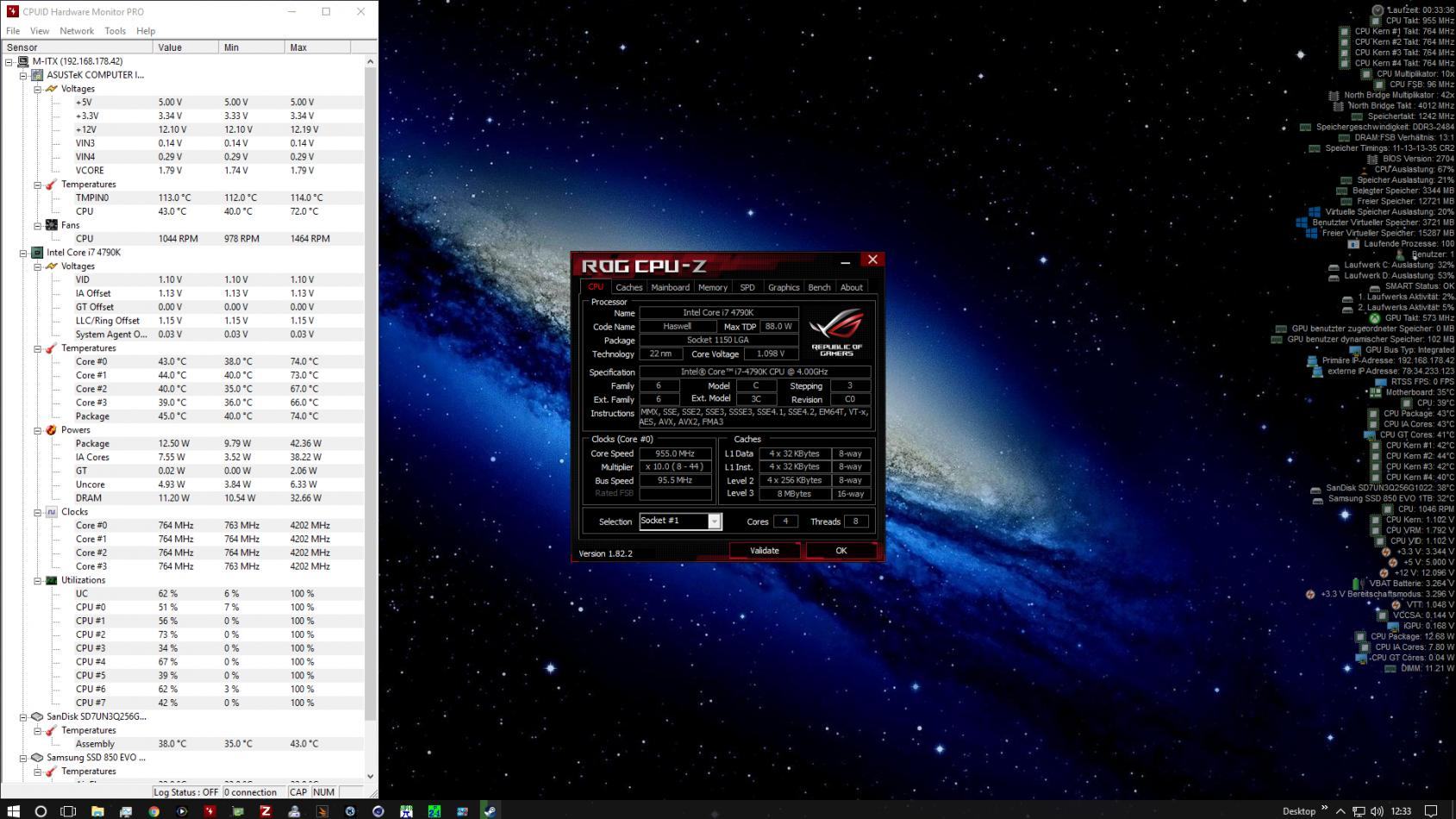

Hallo zusammen.
Ich versuche aktuell meinen 4790k halbweg kühl und schnell im DAN A4 v2 Case zu bekommen.
Aktuell mit folgender HW, Temperatur & Spannungen: (Anhang Zip mir HTML AIDA Report Hardware)
Anhang anzeigen Report.txt
Habe noch nicht ausgelotet und mich stark an dem Beispiel des 4770K auf dem Asus Board gehalten vom TE.
Mein Ziel wären 4 GHz im Turbo mit so wenig vcore und Nebenspannungen wie möglich (immerhin noch ein M-ITX).
Darüber hinaus fände ich es charmant, wenn die CPU im idle runtertakten könnte (aktuell nutze ich den offset override und MS Windowsprofil Energiersparmodus).
Keine Ahnung ob ich dafür den adaptive modus nutzen müsste?
Die jetzigen 4,2 Turbo gehen von den Temps noch so gerade.
Die würde ich auch noch gerne verfeinern ^^
Ist der Multi unter core enchachment steuerbar?
Wie viel Spannung kann ich für 4.2 GHz & 4 GHz Turbo reduzieren gerne mit Spannungsabfall im idle?
Aber wer weiß wie es aussieht wen wir Sommer haben und eventuell später eine GPU verbaut wird ; )
Danke euch für Tipps und Hilfestellungen.
4GHz ist doch der Base Clock vom 4790k? Einfach Turbo abschalten und gut ist :d
Asus Turbo könnte ich deaktivieren.
Wie sieht es mit den gewünschten Spannungsabfall im idle aus? Benötige ich dafür den adaptive offset?
Guck mal im Startpost, da ist alles erklärt ;)
Da steht zwar alles fein erklärt, jedoch geht der Thread (auch Ralles Guide) nicht explizit (nur am Rande und ohne praktische Anwendung) auf den adaptive Modus ein.
Darüber hinaus, ist jeder Board Hersteller ein wenig anderes.
Bisher konnte ich das XMP Profil nutzen, den Mutli herabsenken, den VCore auf 1,10 fixieren via override (bei 4200 MHz im Turbo noch alles gut, warum bei 4000 MHz nicht mehr..?!).
Für Hilfestellung bezüglich dem adaptive Mode, wäre ich trotzdem sehr dankbar.
Laut TE, würde beim ovverride mode auch ein vcore Abfall im idle vorhanden sein...Mit welcher Software, ist die auslesbar?
Bisher probiert: AIDA 64, HW Monitor Pro, CPU-Z....
Vielleicht mit Core Temp?
Das Absenken der VCore im Idle passiert in der CPU, hat überhaupt nichts mit dem Spannungsmodus Adaptive/Override zu tun, und das Board liefert lediglich die Input Spannung und ist also herstellerunabhängig.
Daher sollte es völlig unerheblich sein, welcher Modus genutzt wird?
Die Spannungsregulation wird in der CPU selbst ausgeführt (Haswell = FVR) und der Vcore wird nicht sichtbar herunter geregelt?
Welche Software könnte den gewünschten Spannungsabfall im idle loggen bzw. anzeigen? Gibt es überhaupt eine?
Danke für die Info, dass die Haswell CPUs, selbst im idle die Eingangspannungen reduziert (aber nicht sichtbar beim vcore?)....
Natürlich ist es bei der VCore sichtbar, die wird doch abgesenkt :fresse:
Wenn es nicht absinkt, schaust du dir den falschen Wert an (nämlich die VID).
